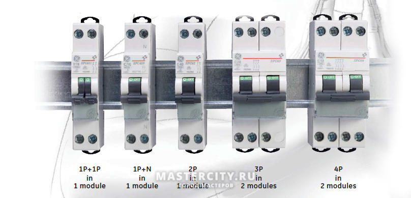

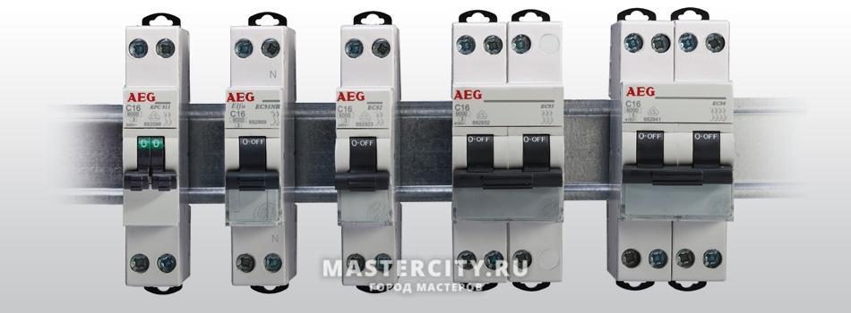

Souto, заслуживает того, чтобы взять на заметку хотя бы из-за цены. Что касается аналогов, были когда-то уже узкие ТЭАЗ (Молдавия), а с 2011 года существуют GE/AEG.
GE Redline ElfaPLUS Unibis и немецкие AEG Unibis: 1-модульные 1P+1P (EPC611), 1P+N (EPC61N), 2P (EPC62). 2-модульные 3P (EPC63), 4P (EPC64).
Цена безбожная
EPC61N - 1P+N, защита от КЗ в обоих полюсах, тепловая только в фазном. Это я подобрал остатки по 10 Евро/1 шт после какого-то буржуя, заказывавшего себе несколько коробок этих автоматов разного номинала. Если бы не остатки, наверное, по 15 Евро было бы. А 4-полюсный будет под 50 Евро.

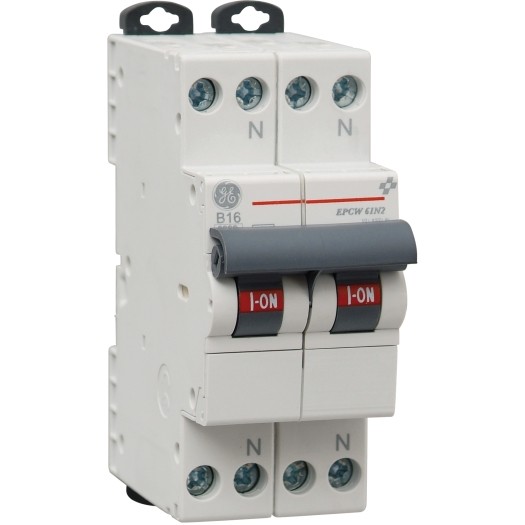

Souto, за 0,5 к Меандру, а за 0,5 + 0,5 к GE :) Ещё такая фигня есть, правда, я не знаю для чего она нужна.

Abrikos написал: Ещё такая фигня есть, правда, я не знаю для чего она нужна.
Имхо, можно подключить какие-то устройства, объединенные общим процессом (одно без другого работать не должно)
