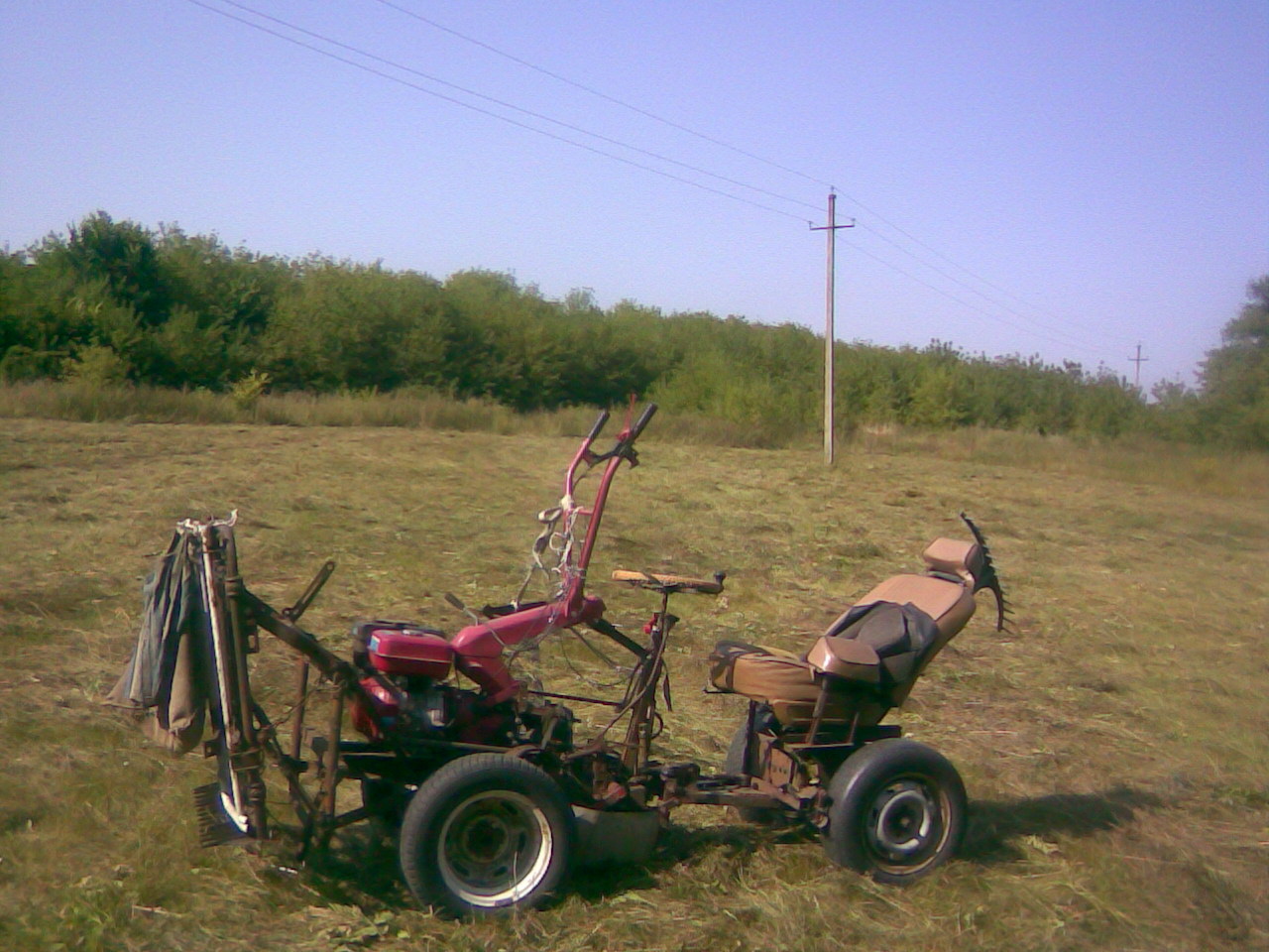

Ёмоё написал: AlexSvg, У меня также "серповидный нож" лежал в футлярчике, пока таскал косилку.Требует раза в 2 больше мощности .Гладкому легче срезать за счёт скольжения .
Ёмоё, Спасибо за инфу, приму во внимание. Такие сегменты, в свою юность, видел на зерноуборочном комбайне, но там солома и мотовило в жатке. Ну и движок в соответствии. На косилках вроде гладкие были. Ну а для конной -- (как вариант) тупо перезаточить в гладкие болгаркой. "Проблему" буду решать по факту. А пока в резерве. :)
AlexSvg, Солому (трубку) конная хорошо косит , а вот мелкий 3,14волосик и у меня (от ВОМа) забивает так ,что глохнут 9л.с..Косу приходится "разхаживать"монтировкой.Затем при работающей косе , на месте проливаю водой до свободного хода .Но вода помогает частично , А так вручную отскребаю "нагар". Серповидные косят Лучше (не сачкуют) ,сейчас предпочитаю их.

Я от юза , на колёса цепочки хотел накидывать при косьбе , но так и не испытал , ушол на ВОМ .

При большой зелёной массе приходится откидывать скошенный рядок , потеря времени.Приходится грабли возить за спинкой

Ёмоё написал: Серповидные косят Лучше (не сачкуют) ,сейчас предпочитаю их.
Значит пробовать менять пальцы и ставить гладкие сегменты мне не стоит если и они забиваются мелким 3,14....

Ёмоё написал: Солому (трубку) конная хорошо косит , а вот мелкий 3,14волосик и у меня (от ВОМа) забивает так ,что глохнут 9л.с..
Для соломы (трубки)более подходят серповидные -на комбайнах только такие.На тракторных косилках вместо гладких ставят как у меня систему"шумахер" и косят без проблем и в дождь и сухую ,точить и регулировать ничего не надо.Но там от ВОМа и мощности побольше чем у мотоблока. Вот и я "подсел"на эту идею.

Franuk, **Юз колёс косилки сводит на нет мощность любого тягача.У старых железных колёс был хороший протектор.Я бы ,на "шумахер" попробовал изготовить ещё одну косу , с Гладкими сегментами . И вопрос , какое количество режуших сегментов у Вас .На штатной КТ-1 вроде -14 при 15 противорезах , под крайний набивает , думаю сделать на один сегмент длиннее , для очистки.

Ёмоё, С гладкими сегментами и пальцами "шумахер"думаю косить не будет вообще.На заводском брусе у меня стоит 7 двойных пальцев.У меня есть 2 косы,еще наверно от польских времен,там со стороны косилки(слева по ходу)стоит дополнительный сегмент(толстый, без заточки),он наверно и "отвечал"за очистку.

Franuk написал: Ёмоё, С гладкими сегментами и пальцами "шумахер"думаю косить не будет вообще.На заводском брусе у меня стоит 7 двойных пальцев.У меня есть 2 косы,еще наверно от польских времен,там со стороны косилки(слева по ходу)стоит дополнительный сегмент(толстый, без заточки),он наверно и "отвечал"за очистку.
Franuk, Это видимо , пятка косы .У меня набивает под последний , под доской разделительной .

Пятка пяткой,это левее пятки,а вернее наверно вместе с пяткой сплошная штуковина с "лжесегментом"-давно не смотрел.А если тебе удлинить на сегмент со стороны доски,я думаю будет цеплять нескошенную траву,представь если добавить 2-3...Один сегмент выходит из крайнего пальца,думаю должно быть достаточно этого.У меня в этом месте проблемы нет.

В том и дело , что у штатного бруса не выходит .И на последнем пальце "частота" среза в 2 раза ниже чем на всех остальных. Ну он не очищается.

Не совсем понял при чем брус,но если с последнего пальца сегмент не выходит,то можно попробовать добавить один.Только придется более длинную шину брать и все сегменты переклепывать. И еще вопрос-почему трава не отбрасывается доской :confused:,может из-за этого плохого очищения.
