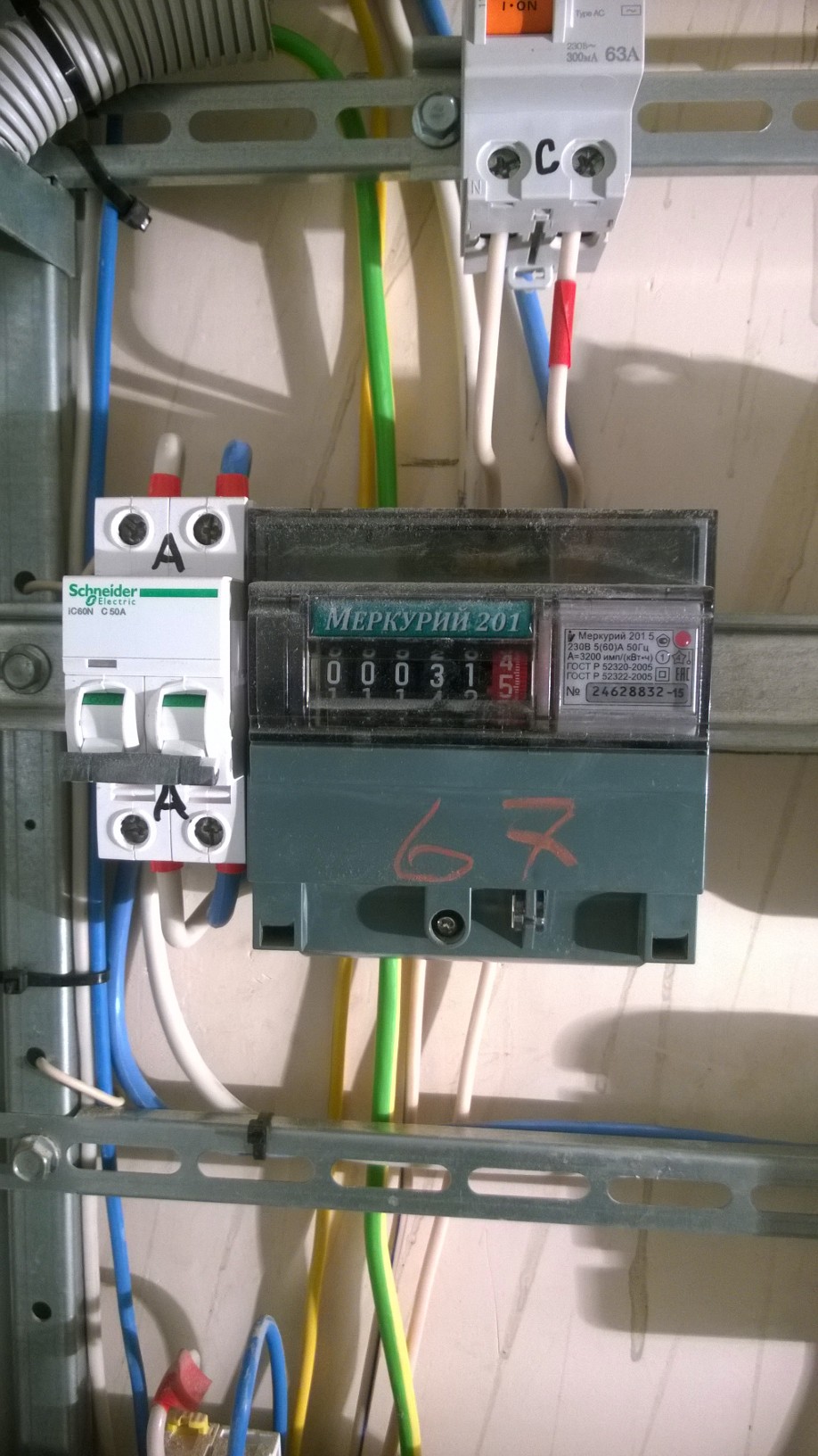

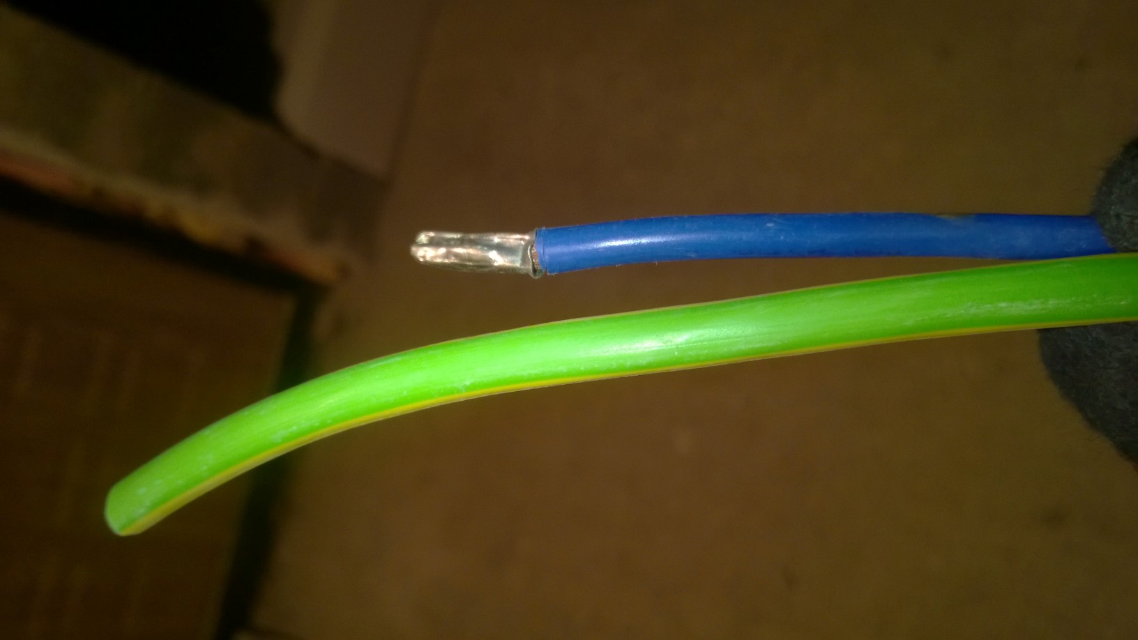

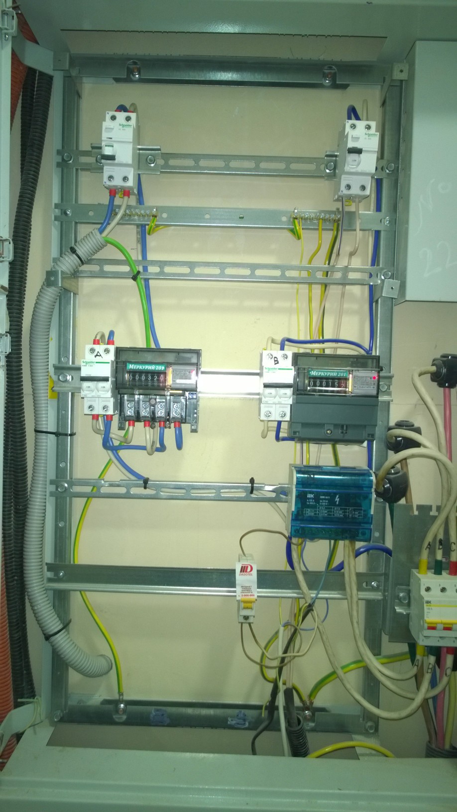

В общем, итог... если кому интересно. Из гофры застройщика вытащить их кабель не получилось. Тянул изо всех сил, никак. Сделал как советовал Avmal, засунул ПуГВ в гофру и сделал новые вводы на обоих этажах. В квартире подштрабил по стенам вниз и развел по полу вдоль стены. В подъездных щитах получилось вот так как на фото ниже. Заодно поубирал зажатый без НШВИ многожил везде. Ну, и сравнение тэушной десятки, которой был соединен счетчик с дифом и кольчугинского ПуГВ.
