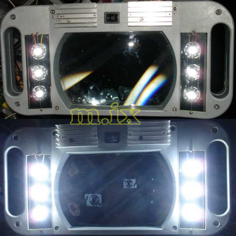

Чайка-143 Швейная машинка Замена лампочки светодиодом !#[https://youtu.be/-jejHXaufDA]
берём покупаем такой светодиод как на видео он на 220 припаиваем после моста лит 1мкф на 400в что бы глаза не вылетели куда нибуть за чью то орбиту
разбираем машинку и заменяем тот винт длинным
далее на светодиод напаиваем длинные провода соединяем их в месте соединения шнурка для лампочки в моторе
далее берём теплопроводную мазюльку КТП8 намазываем в место соединения с корпусом машинки берём прокладку надеваем её на винт на прокладку шайбу и гайкой затягиваем всё это дело.
светло будет как днём.
смотрите видео в полном формате экрана.
да вот ещё не забываем, что светодиод находится под напряжением 220 можно все выводы после замазать любым герметиком, кроме самих светодиодов.
Да прибудет с вами сила света. Света, ты где? :a

m.ix написал: покупаем такой светодиод как на видео он на 220 припаиваем после моста лит 1мкф на 400в
А зачем так сложно? Что делать когда что-то сломается? Снова брать паяльник в руки? Сколько стоит сие творение?
Почему бы просто не взять уже готовую лампу на 3-5Вт на 220В с цоколем E14? Возможно сняв стеклянное/пластиковое стекло. Цена лампы 80-100 руб.
Или если места под лампу E14 нет, то можно взять готовую лампу G4 или G9 и подключить их через переходник в E14 или приобрести соответствующий патрон с проводами. Цена лампы 100-200 руб и патрон или переходник ещё 5-20руб. В случае неисправности лампы, надо будет просто её заменить, а не вспоминать куда убрал паяльник.

Все намного проще :) По размеру - как лампа накаливания и стоит сто с небольшим рублей...

Designman, Это хорошее решение. Правда освещение от нее будет немного слабее, как 10-15 Вт ЛН. Но должно хватить.

Лампочки накаливания тусклые, глаза сломать можно. А то что я поставил, светло даже слишком, так что брать нужно по меньше. Да, тем кто хочет цокольные взять, фокус не удастся, потому как те что с цоколями, они слабее по световому потоку. А к плоской железке эти светодиоды, прикреплять обязательно.
Выбор каждого свой. Эти и как все остальные светодиоды, должны иметь свой драйвер.
