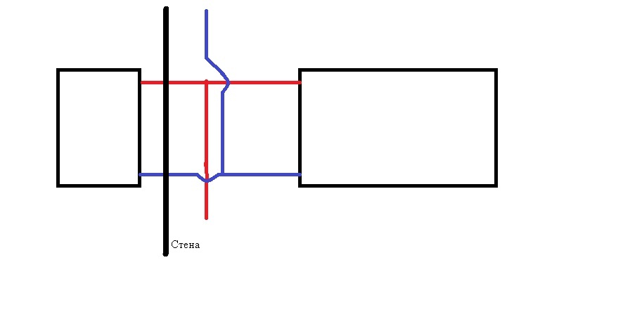

Здравствуйте! Подскажите пожалуйста! Поставили мне биметалл и, как ни странно, половина секций не греют. Имеется: 4 этаж 9 этажного дома, однотрубка, нижняя подача (уже узнал, когда поставили биметалл) Сейчас подключена подача на низ радиаторов обратка на вверх. Байпаса не было и нет его у всех, так от застройщика. Будет ли работать данная схема? И куда правильно ставить перемычку или не ставить?
Заранее спасибо!

suberr написал: Поставили мне биметалл и, как ни странно, половина секций не греют. Имеется: 4 этаж 9 этажного дома, однотрубка, нижняя подача
Проблема именно в нижней подаче.
suberr написал: Байпаса не было и нет его у всех, так от застройщика
Байпаса могло не быть только в случае, если от застройщика стояли чугунные радиаторы или конвекторы. А раз Вы меняете ОП на биметалл.радиатор, то обязаны поставить байпас. Жаль, что далеко не все УК (ЖЭУ) об этом знают.
suberr написал: Будет ли работать данная схема?
Будет, но неправильно. И всему стояку может нанести вред.
Давайте для начала выясним, хотите ли Вы устанавливать термоклапаны. И хотите ли сделать независимую от направления подачи схему. Или сделать схему, пригодную только для нижней подачи по стояку?

Inch1964, термоклапаны нет. Стоят шаровые краны и все. Схему хочу рабочую независимую от направления подачи. Но схема, которую нарисовал (я так понимаю это перехлест) гораздо предпочтительнее т.к. разводку будет не видно. "И всему стояку может нанести вред" можно, пожалуйста, подробнее? А может и не нанести?

Inch1964, у меня сейчас так подключено только без перемычки и термоклапанов и половина батарей еле теплые. Если поставить перемычку, как у Вас на фото картина поменяется? Не станет еще хуже т.к часть теплоносителя пойдет по перемычке? Извините, если задаю делитанские вопросы, но хочу досконально разобраться, чтобы со 2-го раза все получилось, а не с 3-го или... т.к. отопительный сезон уже начат.

suberr написал: у меня сейчас так подключено только без перемычки и термоклапанов
Нужно фото для полной уверенности. Так как Вы могли не описать важные подробности.
suberr написал: Если поставить перемычку, как у Вас на фото картина поменяется?
Да и не могло быть у Вас подключено так, как на моём фото так как перемычки (осевого байпаса) у Вас нет по Вашим же словам.
suberr написал: Не станет еще хуже т.к часть теплоносителя пойдет по перемычке?
Хуже не станет. ;) По моему фото теплоноситель "ходит" не по давлению насоса, а по закону всемирной гравитации.

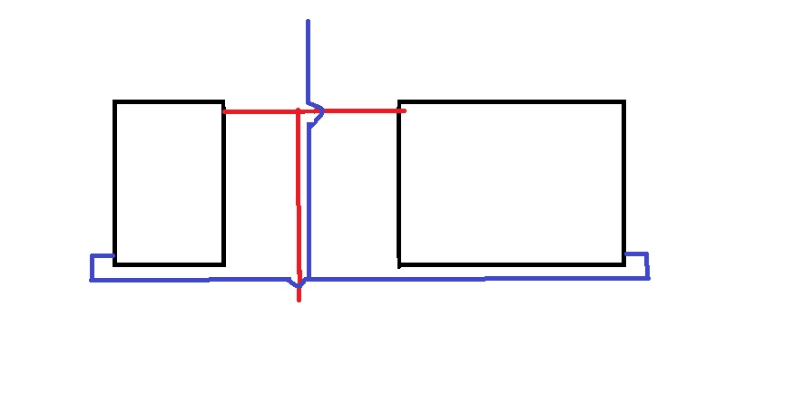

Inch1964, прочел статью на Вашем сайте. Понял, что лучше использовать диагональное подключение. Такая схема будет работать? И если да, то где лучше ставить байпас?

suberr написал: прочел статью на Вашем сайте
Вот там и спрашивайте.
