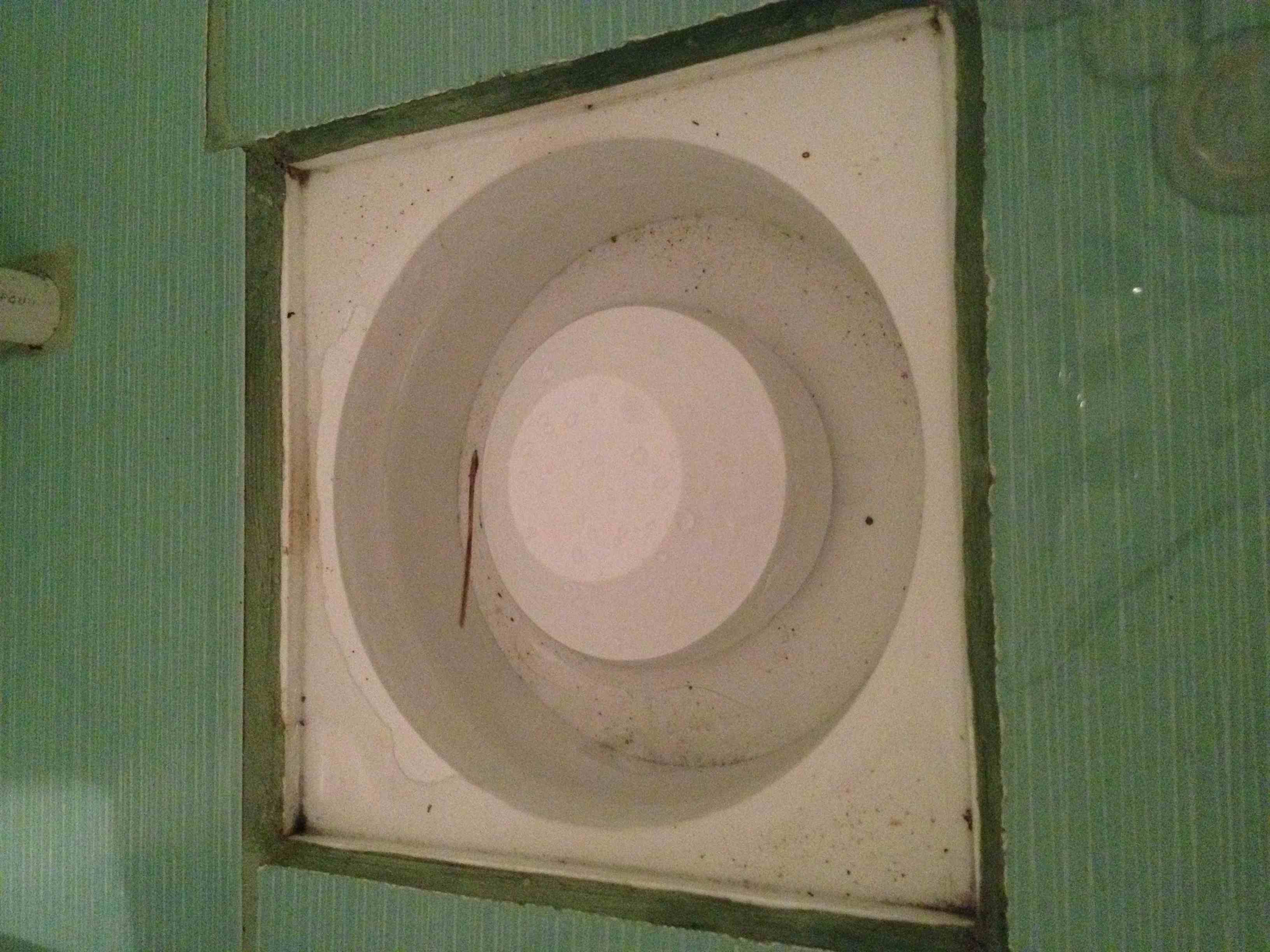

Добрый день всем. Подскажите по моей проблеме, пожалуйста. Сам сделал поддон для душа из кирпичей и заливки самонивелирующей смесью, обложил кафелем. Под поддоном вдоль стен идет канализация. С недавних пор вода из отстойника в поддоне стала со свистом и отрыжкой уходить тягой, когда кто-то сверху смывает или смываю я большое кол-во воды, например полный бачок из унитаза. Высота воды в отстойнике маловата - 30мм, понимаю что очень мало, но в первое время после постройки такого не было. Схема моей канализации на рисунке.
Звонил в ЖЭК по поводу вентиляции канализации, меня послали на три буквы сказав что вентиляции в канализации нет, даже мастер так сказала. Я настоял на своем сказали проверят, но проверили ли... Еще сказали что у вас канализация в душе слишком высоко или неправильно сделана. Вопросы: какие аргументы можно предъяыить в ЖЭК по моему вопросу при следующем звонке? Влияет ли высота установки слива душевого поддона над уровнем канализации? Есть ли вероятность того, что частично забита моя канализация и из-за чрезмерного разряжения вытягивает воду из остойника?
Ваша ошибка, меняйте, никуда звонить не надо, опять пошлют и будут правы

Вот мой слив и он не имеет как абсолютное большинство сливов U образное исполнение.
СНиП прочитал, спасибо. Я сам понимаю что видимо неудачный слив выбрал, но почему изначально после постройки гидрозатвор не срывало? Подскажите какие действия я могу предпринять сейчас? Установка вент клапана поможет?

Горбунков С.С. написал: какие действия я могу предпринять сейчас?
Лучший вариант, на мой взгляд, поменять на трап HL510NPr-3000

Tehnik-san, так это же разбирать надо... вент. клапан не вариант?

Лет через пять-семь эти клапаны перестают работать и полностью герметичных клапанов в своей практике я ещё не встречал.

Tehnik-san написал: Лет через пять-семь эти клапаны перестают работать и полностью герметичных клапанов в своей практике я ещё не встречал.
Tehnik-san, ну при цене в 150р я готов менять их раз в несколько лет, просто это будет проще, лишь бы решило трабл
