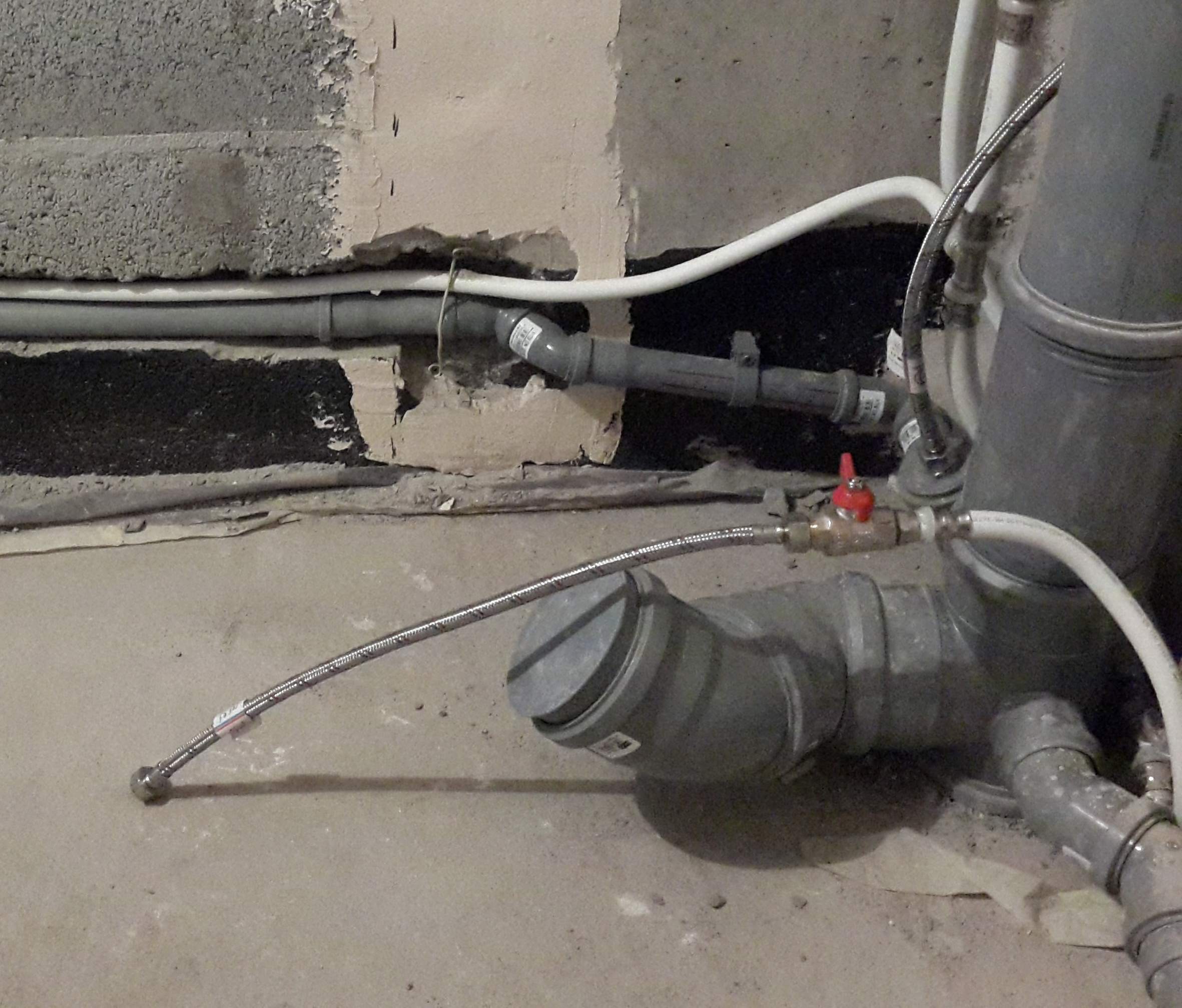

Местные сантехники говорят, что разницы нет, какой унитаз ставить: с прямым или косым выпуском. Может кто уже подсоединял к стояку, где вывод лежит горизонтально практически на полу. Что посоветуете? Какой унитаз меньше займет места?

sversergej написал: Какой унитаз меньше займет места?
  1. Подвесной.
  2. Напольный с прямым выпуском но плоским бачком (компакт) или бачок вешать на стенку.

Микитович, Спасибо за ответ. Я тоже склонялся ко второму варианту. Вы развеяли мои сомнения. Туалетная комната большая, места хватит для напольного унитаза, теперь разобрался и с выпуском.
