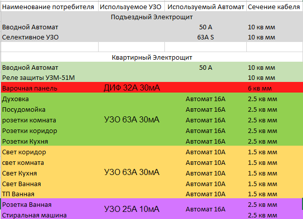

BHook написал: avmal, спасибо за комментарий. Можете, что-то посоветовать по поводу сан узла, по моей изначальной схеме?
Именно об этом и был мой совет. УЗО 16А 10мА с автоматом 16А на СМ с розеткой, а всё остальное по общим УЗО 30мА.

BHook написал: )почему долой селективное УЗО?
Осмелюсь ответить ... Или вы обманываете, что у вас новостройка в Москве, или противопожарное УЗО уже стоит в этажном щите. Духовку на линию 3х2,5 (не 3х4,0!!!) и под автомат С16А. Тёплый пол на линию 3х1,5 (не 3х2,5!!!) и под автомат С10А. Все розетки, включая духовку и посудомойку под одно УЗО 63А 30мА, а всё освещение, включая тёплый пол, под другое. Варочную я бы поставил под дифф 32А 30мА - место сэкономите, а разница в цене мизерная. На ввод от этажного щита вам требуется 3х10,0. Сейчас у вас от застройщика так и есть наверняка.

avmal, Спасибо за комментарий. Я нигде не писал что новостройка в Москве, она в МО.
avmal написал: противопожарное УЗО уже стоит в этажном щите.
Вы правы моя ошибка, стоило отметить, что вводной автомат и селективное УЗО, стоит в подъездном щитке :o . Ввод в квартиру придется делать самостоятельно т.к. новостройка панельная, и застройщик уже проложил проводку в предусмотренных в плитах кабель каналах(без слез на ту работу взглянуть сложно).

Несколько поправил схему, извиняюсь, что ввел некоторых в заблуждение, тем что не указал, что селективное УЗО и вводной автомат находятся в подъезде. Вот новый вариант:

BHook, Интересное решение,свет под одним УЗО ,диф на печку видимо с характеристикой А и очень дешёвый,розетка совмещённая со стиралкойв ванне, действительно интересное решение

ebf, Посоветуйте, что в данном списке оборудования вы бы поменяли. Если вы читали комментарии в данной теме, то могли заметить, что единства мнений среди участников нет. Я создал тему, для того, чтобы собрать мнения разных людей и на основе их составить свое. А так да встречал индивидов, которые на каждый автомат наровят УЗО поставить, видел и обратное, когда у человека стоит одно селективное УЗО в подъезде, а в квартире ниодного УЗО нет(квартира в новостройке).
Да и по поводу > диф на печку видимо с характеристикой А и очень дешёвый. Если вы заметили то в списке нет ни цен ни производителей. Я склоняюсь к использованию ШЭ Серия resi9. Кто что думает про данную серию устройств?

BHook, Ну во первых я уже вам посоветовал схемой,а во вторых для того,чтобы реально давать советы,надо понимать чего вы хотите.Например вас интересует избежать не нужных трат,не в ущерб безопасности,вы знаете мощность стац.оборудования и тд Так вы посмотрите сколько стоит диф А ,Шнайдер во франции ставит эту серию в дома и квартиры,вот и думайте,хорошая серия или нет

BHook написал: Вот новый вариант:
Мне нравится и даже без замечаний, если не считать того, что для внутрищитового монтажа достаточно ПуГВ 1х6,0, а УЗМ я обычно ставлю перед вводным аппаратом из некоторых соображений, основанных на опыте.

ebf, за схему спасибо, я ее держу в голове, у Вас в ней используется 2 УЗО. Не могли бы вы пояснить каких потребителей вы выбрали для УЗО типа А?
