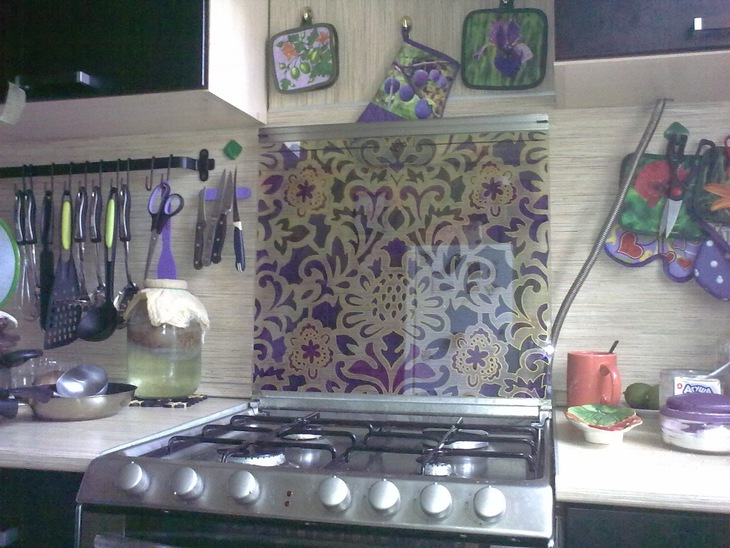

Сделал сам. Нужен уголок алюминиевый 20 на 50 и две зависы для стекла(продаются в мебельной фурнитуре). Стекло выризаем нужного размера и шлифуем. Стекло желательно закалить. В моем случае стоимость стала 15$

vinnitsa, молодец! Для чего это надо, мне лично не очень понятно, но выглядит аккуратно и нечужеродно!
