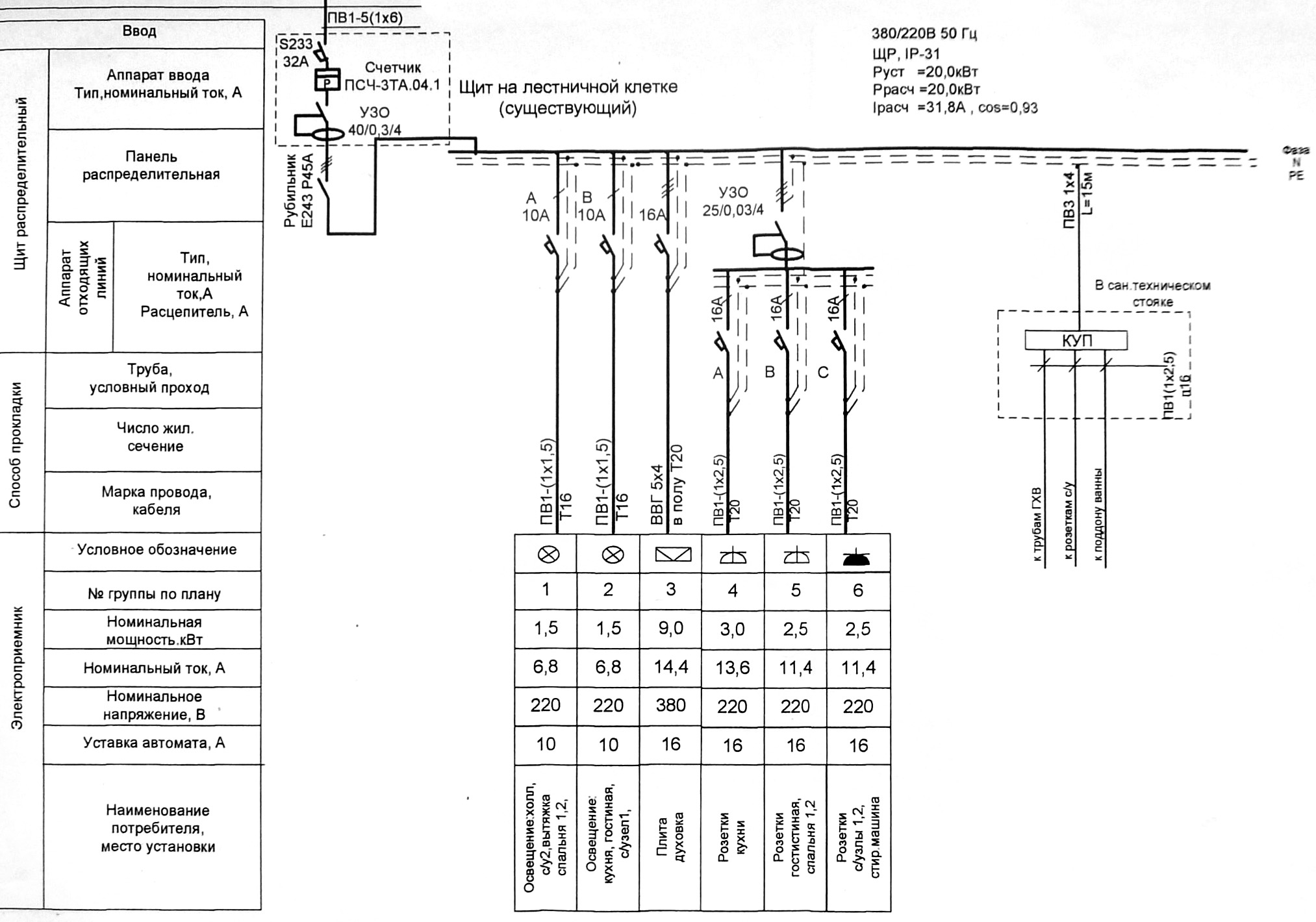

Новостройка квартира, требуется переделка щитка после ремонта. Сам щиток ABB Europa 24 места останется на месте, также нет воможности провести новые линии. Нужно только заменить (улучшить) начинку.
Трехфазный ввод: три линии на розетки, две-освещение, одна (3ф) на варку и одна будет добавлена на роутер. Вся начинка будет ABB авдт тип А, хар-ка В.

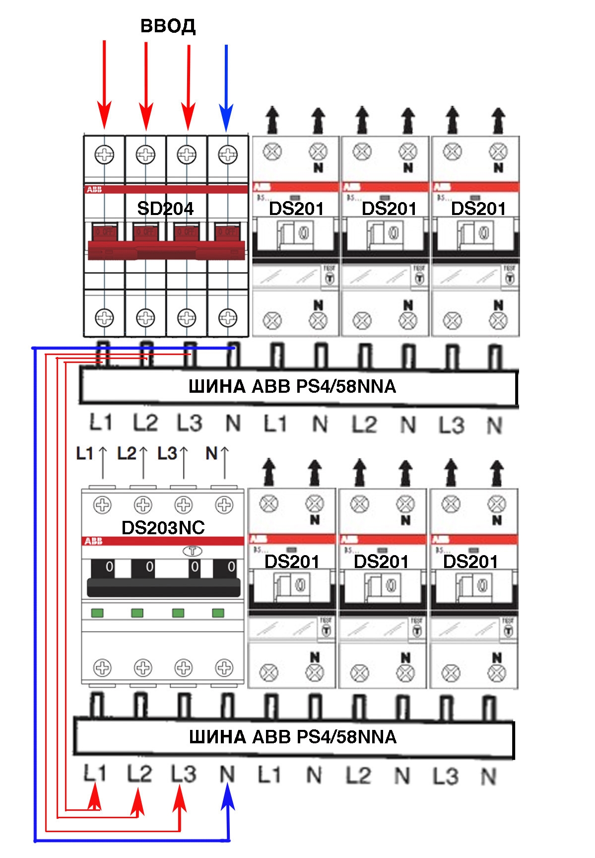

Вариант 1 - от старого щитка остается только 3ф рубильник Вариант 2 - Полная замена всего включая 3ф рубльник на 4 полюсный. Нравится практически полное отсутвие соеденительных кабелей благодаря двум шинам, но смущают два момента:
  • отсутвие нулевой шины, так можно?

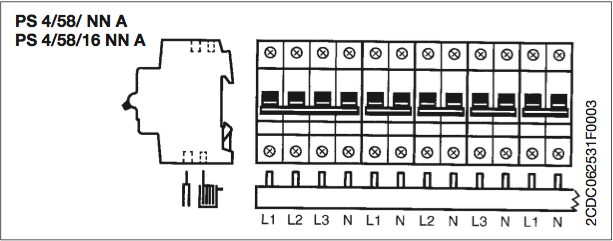

  • подключение диффов снизу. ABB не просто разрешает, но конкретной для этой шины единственный вариант
но практика подключения автоматов снизу по-прежнему вызывает бурные споры на форумах. Прошу жесткой критики и любых дельных советов. Спасибо.

Presspix, а как у вас вар.+дух. подключены?

Варка-духовка отдельная линия 5х4 через клеммную коробку Tekfor, варка на три фазы, и одна фаза разделена на розетку духовки.

Presspix написал: ABB не просто разрешает, но конкретной для этой шины единственный вариант но практика подключения автоматов снизу по-прежнему вызывает бурные споры на форумах.
Простите, а вы кому больше доверяете: производителю с мировым именем или анонимным срачетворцам, с которых даже анализов не взять? :)
Разумеется, этот вариант правильный.

В первом варианте не придется наращивать отходящие хвосты, ну и трехполюсный рубильник - это то, что надо.
Шинами и в этом случае можно объединить очень многое.

Думаете не хватит отходящих хвостов передключить наверх, вроде там с запасом? А чем рубильник трех лучше четырех полюсного, кроме модели разумеется (OT против SD)? во первом варианте на обе дин рейки можно поставить только шины N, да и то в нижнем ряду фазный кабели придется подпихивать под шину N в трех диффах.

Presspix написал: Думаете не хватит отходящих хвостов передключить наверх, вроде там с запасом?
Тех хвостов, что сейчас идут к трем нижним однополюсникам, наверняка не хватит. Разве что за рейкой протащить.
Presspix написал: А чем рубильник трех лучше четырех полюсного, кроме модели разумеется (OT против SD)?
Тем, что не разрывает ноль, когда это совершенно не нужно.
Presspix написал: во первом варианте на обе дин рейки можно поставить только шины N, да и то в нижнем ряду фазный кабели придется подпихивать под шину N в трех диффах.
И в верхнем, и в нижнем ряду нули АВДТ можно объединить самой простой 1P гребенкой типа PIN, выкусив по три зубца на месте фазных клемм.

Полное огорчение, вариант 2 отменяется из-за коротких отводящих хвостов розеточных линий внизу, их не хватит подключить сверху диффа. Так что красивый вариант возможен только с полной заменой (укрупнением) щитка.
Вариант 1 тоже под сомнением по той же причине, но уже 4-полюсного диффа, хвостов силового кабеля скорей всего не хватит с правого верхнего угла щитка протянуть до нижнего левого.
Даже не знаю куда теперь двигаться: А) просто и тупо обновить все запыленные однополюсные автоматы и заменить трех-полюсник ав-узо на уже купленный дифф без изменения схемы щитка. Но тогда освещение без дифф защиты и дополнительный дифф на модем куда лепить непонятно. Б) Всё-ьатк заменить автоматы на диффв, а вместо трехполюсного узо в левый нижний угол (под рубильник) поставить дополнительный трехполюсный рубильник SD203 от которого запитать нижнию розеточную линейку и дифф на варку. Тогда освещение получиться как бы неотключаемые линии, а всё остальное отрубается одним движением, удобно при отъездах.
