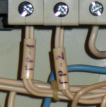

SB3, выбора не было, такой щиток был изначально, поэтому пытаюсь максимально улучшить без замены самой коробки. Radio, нарастить придется ВСЕ провода кроме освещения. Не самый лучший вариант мне представляется.
Кстати по освещению вопрос, всего две группы (1-коридор-ванна-комната / 2-комната-кухня), но отходящих проводов четыре (по два на каждую группу). зачем?

Как-то наверное у вас висит, к примеру, как вы написали )) , на одном комната, на другом кухня. В целях экономии включили на один АВ).

тоже так думал, даже хотел вместо двух автоматов поставить четыре, по каждому на отходящий провод, но на план-схеме выше только две линии освещения или просто поленились начерчить побольше.

Ну вы можете это только экспериментальным путем проверить, отсоединив соотв. фазу и ноль.
