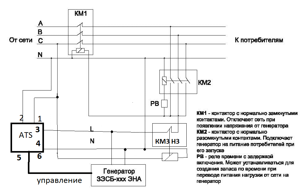

quick13 написал: При чем тут реле времени? Оно работает только на прогрев (вывод на рабочие обороты)
Для особо умных написано РВ реле времени с задержкой включения. Может устанвливаться (оно даже пунктиром обведено, его на данный момент нет, судя по Вашим опытам)для создания запаса по времени при переводе питания нагрузки от сети на генератор.
megrad, Еще раз повторю: проблем при переходе питания от сети на генератор НЕТ
КЗ проскакивает при подаче внешнего питания(линия) То есть когда глохнет генератор(не мгновенно, еще по инерции крутится) и в этот момент проскакивает коротыш. КМ1 и КМ2 не успевают "развязаться" друг с другом.

quick13, так поставьте на питание контактора сети тоже реле времени.

quick13, Поменяйте местами контакторы.

Менять уже не вариант, мощность не та. КМ1 63 ампера КМ2 25 ампер.
megrad написал: quick13, так поставьте на питание контактора сети тоже реле времени.
megrad, Это как? Не совсем понял, схематично можно? На бумажке сфоткать?:)

quick13, какой контактор Вы взяли конкретно. По представленой схеме у Вас должен быть один контактор КМ1 с нормально закрытыми контактами (НЗ), другой КМ2 с нормально открытыми контактами (НО). У Вас на фото представлен контактор с двумя НО контактами и двумя НЗ. И фото того что у Вас есть сейчас.

quick13, контакторы должны взаимно друг друга блокировать, на них есть доп контакты?

Если исходить из схемы, если правильно понял ее, для того чтобы нормально питание перешло от генератора к основной сети необходимо снять нагрузку с генератора (автоматом/контактором и т.д.) и тогда контактор сети должен отработать без приключений.

А фраза : "... КЗ проскакивает при подаче внешнего питания ..." сама за себя говорит про то что Вы сами создаете кз, при условии что есть приоритет на внешнюю сеть. Т.е., сеть появилась, контактор сети отключился и замкнулись силовые контакты (при этом, контактор генератора еще не обесточился). Вот Вам и коротыш ...
Что делать ??? варианты Вам уже выше написали - РВ на ввод/переделать схему АВР (использовать НО контакторы как положено). Добавлю то что выше написал - отключать сначала генератор, контактор сети должен сработать без последствий. Не зря он НЗ поставлен

КМ1 https://keaz.ru/catalog/ustroystva-...ulnie/optidin-mk63-kontaktori-modulnie/114139
КМ2 какой-то АВВ 24А НО
Схема с сайта производителя.
Пока переделана в такой вид, и думаю чем еще её заставить работать.

Ким, "Не понятно что значит - " ... глохнет генератор(.... еще по инерции крутится)...". " Значит не мгновенно пропадает напруга, а в течении 0,2-0,5 сек.
Генератор глохнет при подаче внешнего питания и происходит КЗ. Где этот приоритет, при подаче внешнего питания?
Переделать схему, это понятно, НО все уже куплено и возврату не подлежит(
Просто все купил, как производитель рекомендует, а тут такая лажа. Обратная связь у них РЫБА. ГОНО полное.

Приоритет - это то что должен работать тот ввод который должен быть основым. Допустим, (к Вашему варианту не относиться) схема АВР делается так что если присутствует напряжение на внешнем вводе то и потребитель должен быть подключен к внешнему вводу. В этом случае, как только в сети появляется напряжение нагрузка с генератора переходит на внешнюю сеть
Насколько правильно понимаю, В Вашем случае схема сделана так что при пропадании внешней сети вся нагрузка переходи на генератор. НО, в случае если появляется внешняя сеть то обратного перехода нет. Его надо делать в ручную. Т.е. автоматом или контактором генератора отключить нагрузку и только в этом случае включиться сетевой контактор. А если реально, то наоборот, контактор сети отключиться и через свои НЗ контакты подключит нагрузку к внешней сети.
Проще говоря, это что-то подобно кастрированной автоматики. Это если все правильно понял.
quick13 написал: .... Значит не мгновенно пропадает напруга, а в течении 0,2-0,5 сек. Генератор глохнет при подаче внешнего питания и происходит КЗ. ...
Все правильно, так и должно быть. У Вас получается что на некоторое время силовые контакты контакторов сети и генератора получаются замкнутыми и совпадает ли фазировка и все остальное - неизвестно. Поэтому и срабатывает защита.
Все таки попробуйте при обратном переходе отключить или автомат или контактор генератора, т.е. обесточьте "силовую" сторону. Уверен что внешняя сеть включиться без проблем ...

Ким написал: Все таки попробуйте при обратном переходе отключить или автомат или контактор генератора, т.е. обесточьте "силовую" сторону. Уверен что внешняя сеть включиться без проблем ...
Вот в этом и проблема, пробовал так:
Не помогло, может КМ3 так нельзя делать? Я надеялся что он полностью отрубит генератор при подаче сети.
