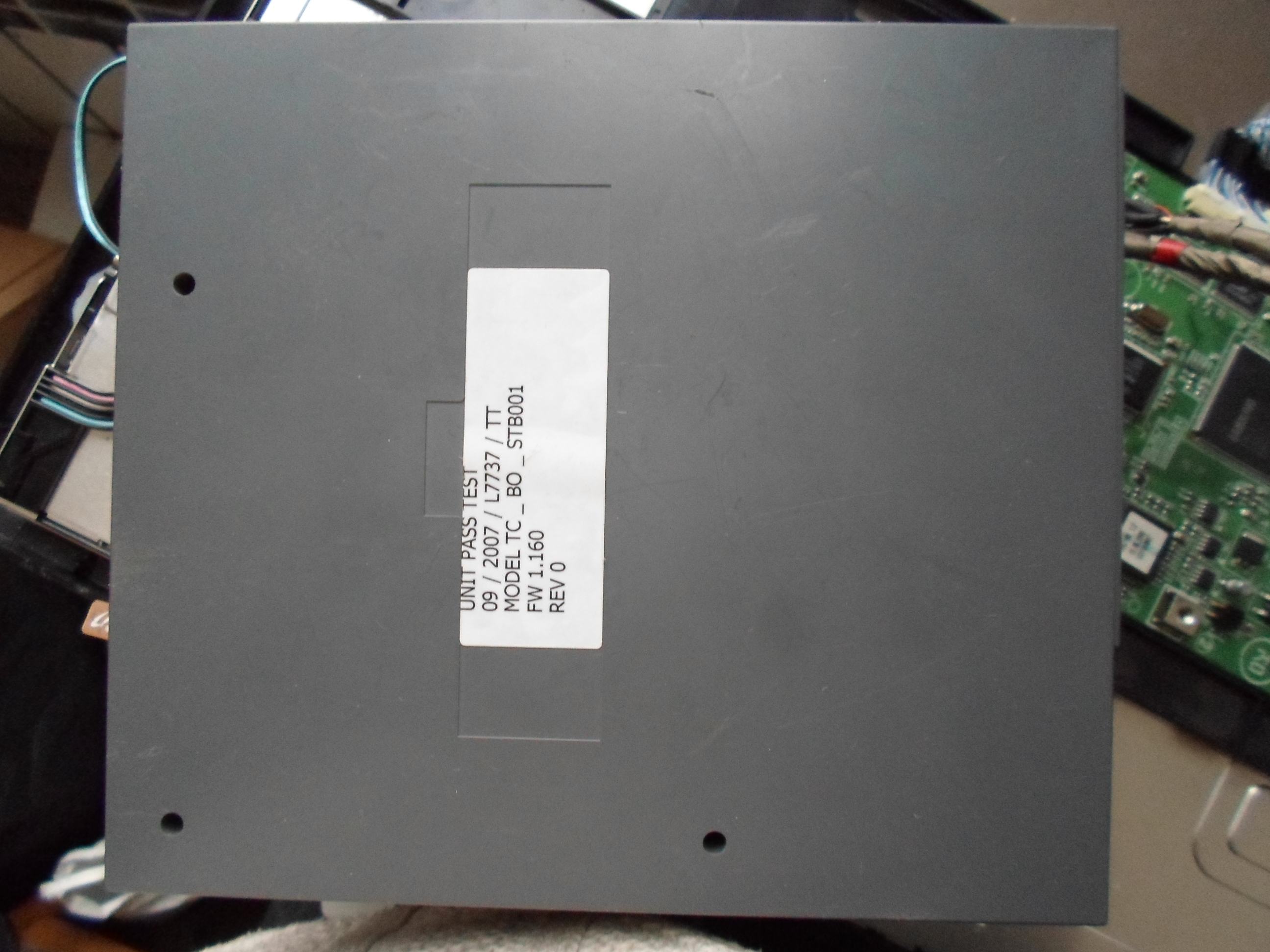

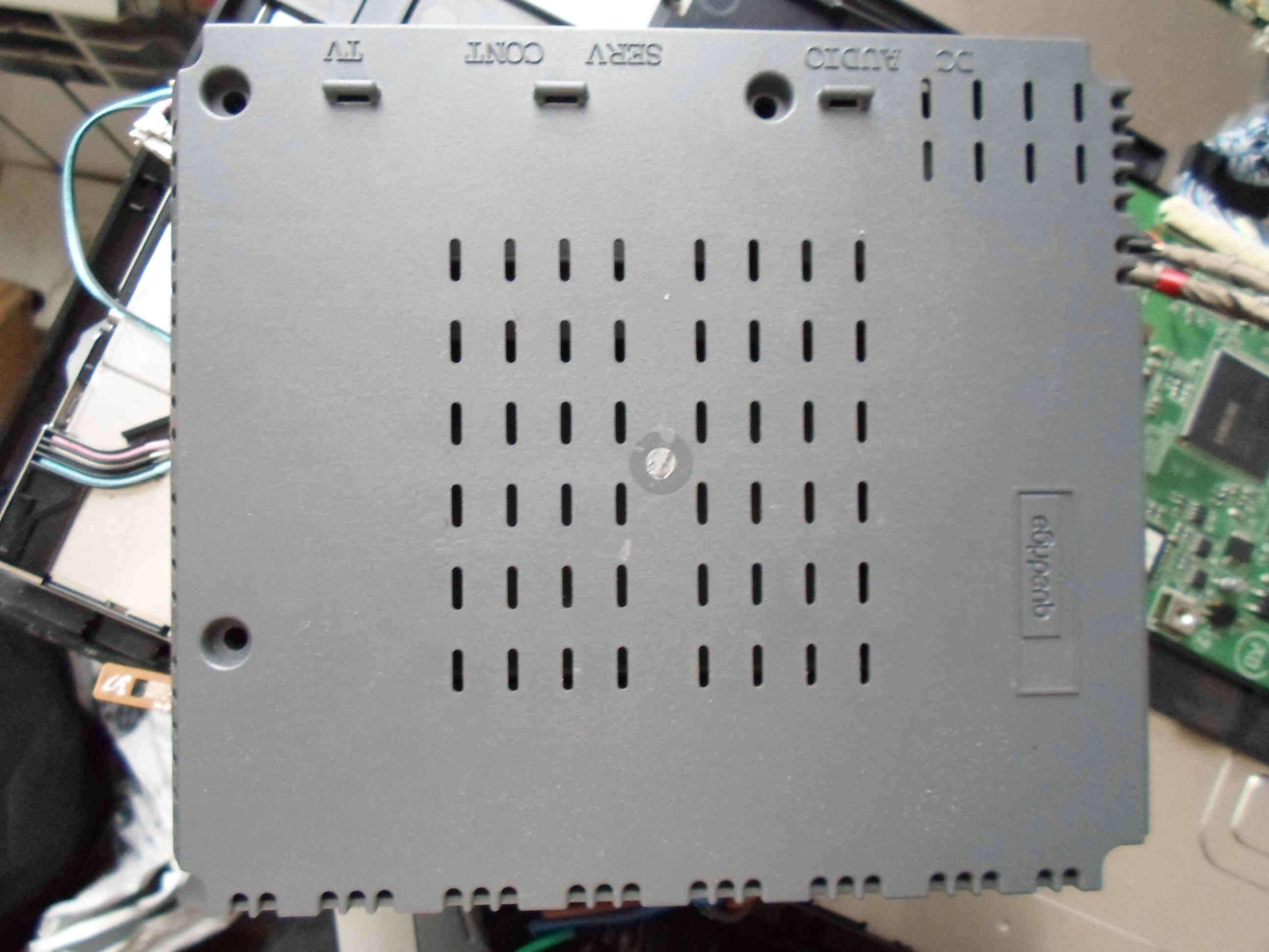

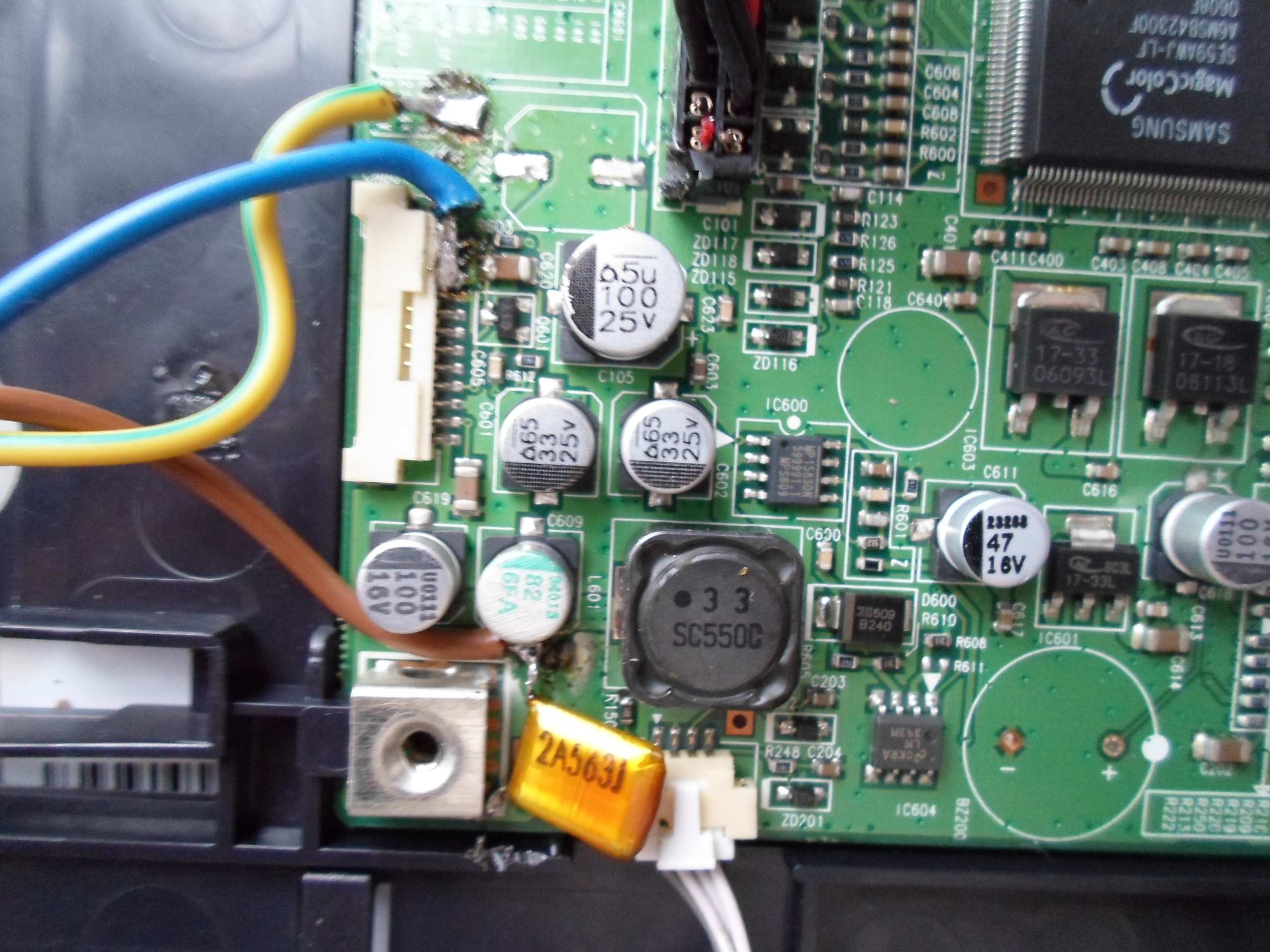

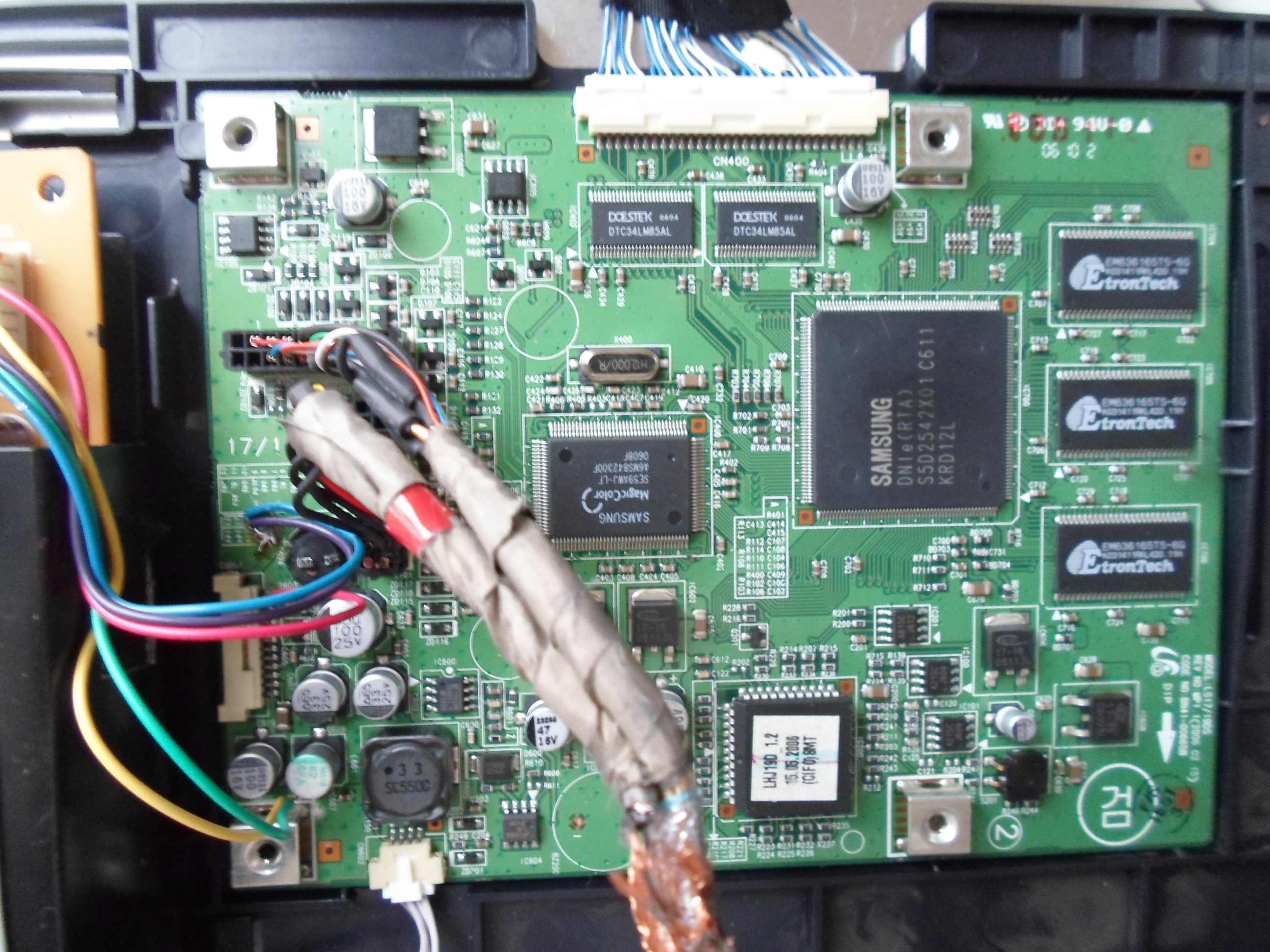

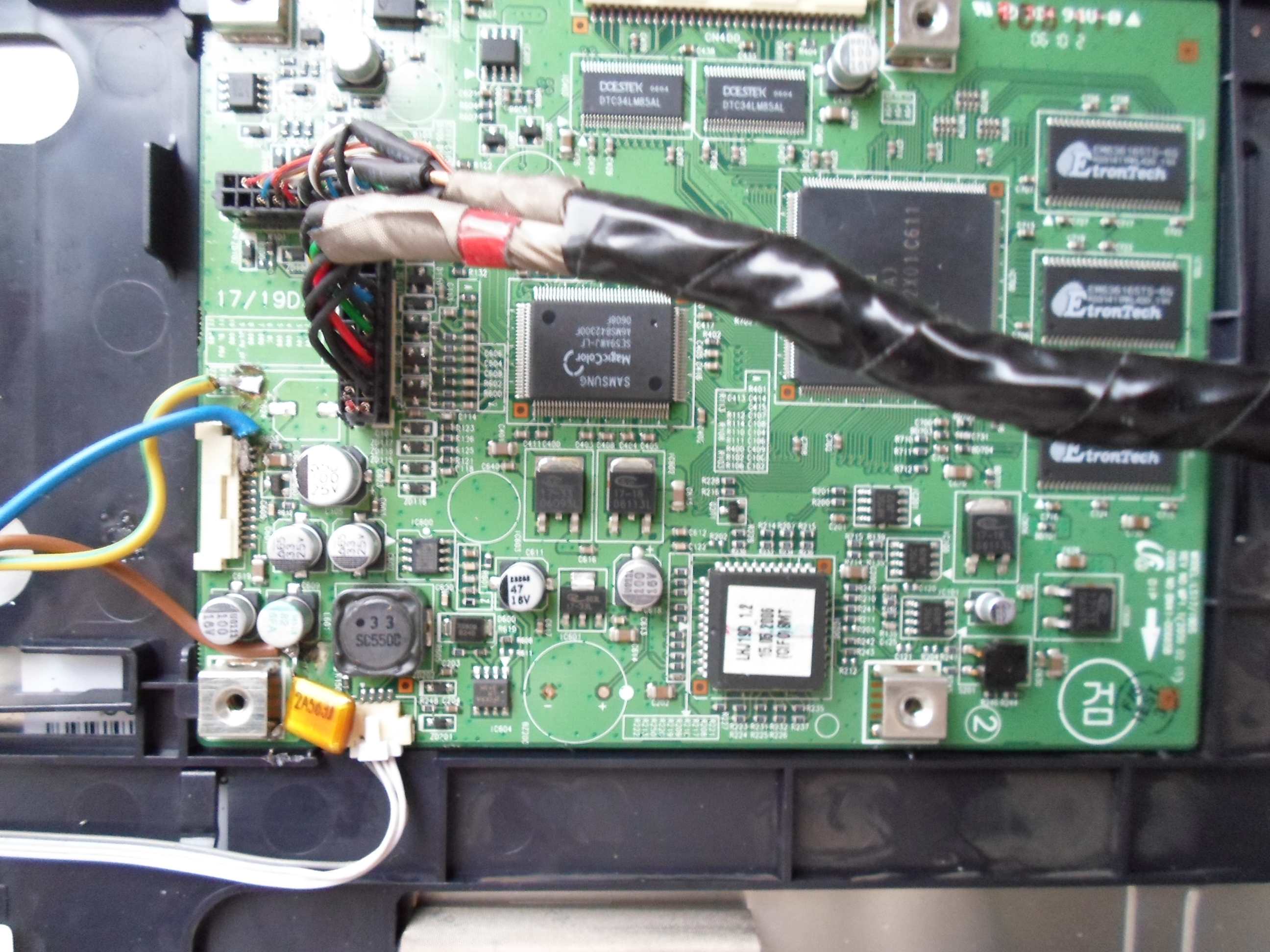

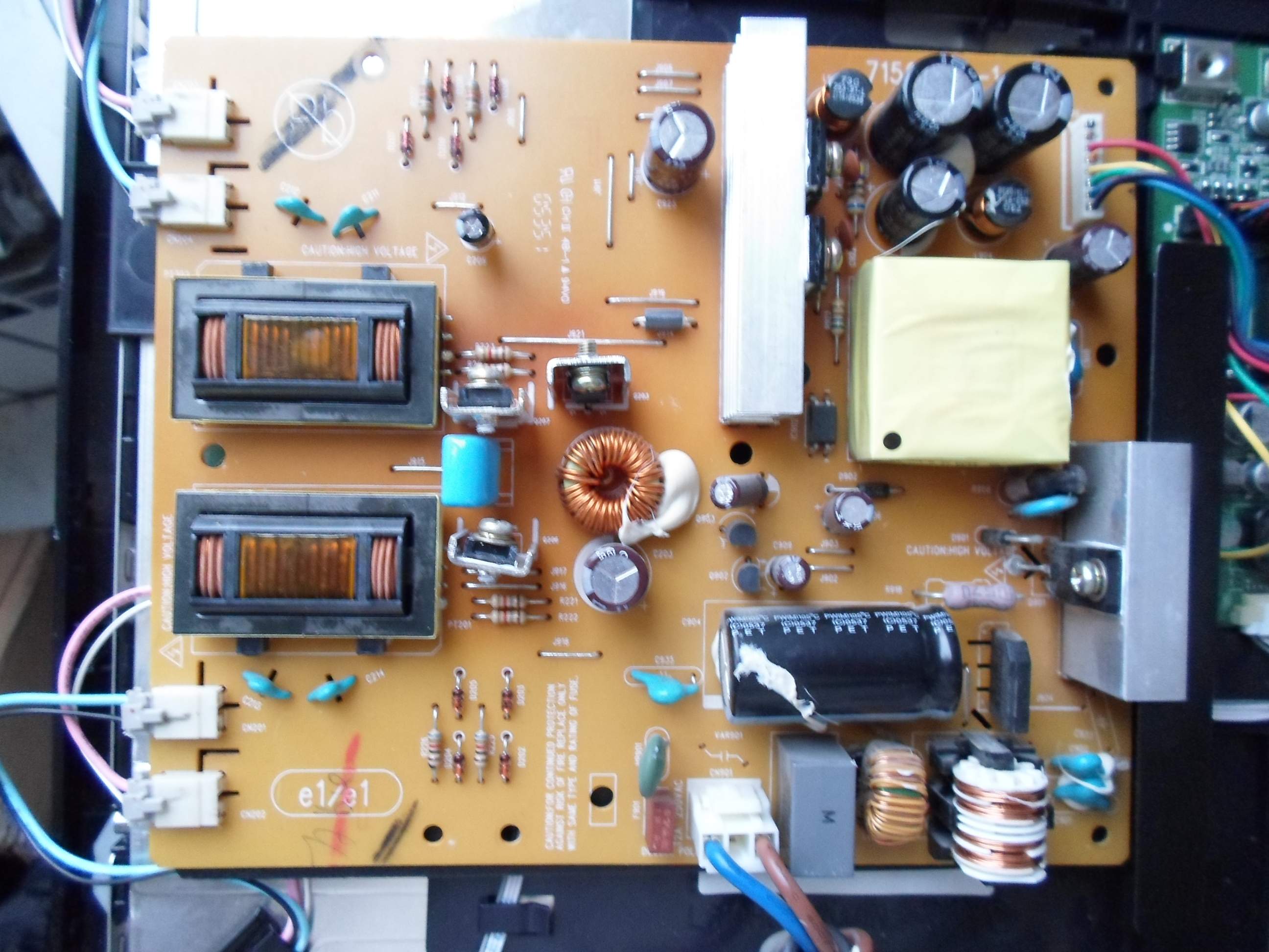

"Везет" мне на Самсунги... На этот раз потребовалось из двух ЖК мониторов собрать один. Задача была такая: имелся монитор Самсунг с питанием от постоянного тока и "Вьювсоник" малоизвестной модели (марки и внешний вид выложу позже - я этой работой до НГ занималась, только сейчас добралась до форума). В Самсунге сгорел инвертор питания ламп подсветки, а во Вьювсонике - все, кроме блока питания. Итак, что я сделала: взяла корпус от негодной TV приставки и засунула туда БП от вювсоника. Высоковольтные провода ламп подсветки впихнула туда в разъемы, укрепила на том корпусе гнездо 220 Вольт. И прикрутила этот корпус к монитору саморезами, выведя три провода на системную плату. Но не тут то было: БП при выключении монитора уходит в защиту от недогрузки. Пришлось заблокировать как выключение инвертора, так и подать 5 вольт с БП в монитор мимо понижающего конвертера главной платы монитора. Теперь получилось следующее: когда монитор включен - работает, а когда выключен - белый экран. Так и отдала я монитор Интернет-провайдеру, а там уже они сами такими-же саморезами прикрутили к задней стенке монитора ножку от совсем третьего монитора, и довольны. Зато мне обещают нахаляву провести кабельный Интернет.
