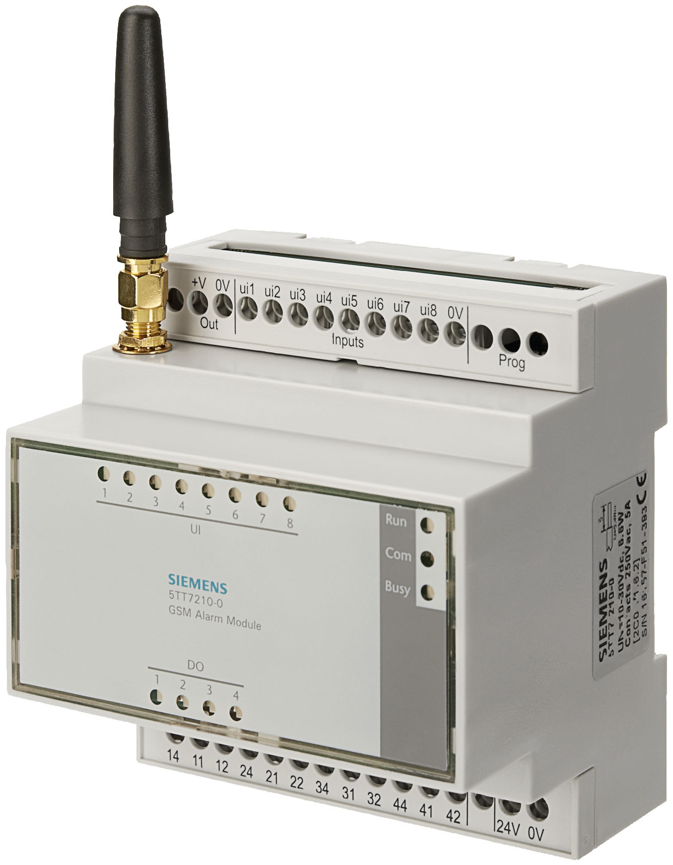

Полистал подфорум, не бросилось в глаза подобная тема Что интересует : Дача, полная смена электропроводки , что хотелось бы: Хотелось бы модуль GSM -управляемый ( или же интернетуправляемый) на пару розеток ( суммарная до 3квт , естественно для обогрева ) Чтобы располагался прямо в электрощитке на DINрейке Если что то подобное и где искать?

Я в этом не разбираюсь, просто знаю, что есть такие штучки и у крупных производителей и у всяких ООО ХХХТЕК. Например: http://low-medium-voltage.siemens.ru/products/lv/Monitoring/gsm-module/

Это модуль аварийной сигнализации :
В гамме низковольтного оборудования "Сименс" появился новый GSM-модуль аварийной сигнализации 5TT7. Данный модуль применяется для дистанционного получения информации о состоянии рабочих узлов и агрегатов всех используемых устройств. С его помощью Вы сможете получать сигналы тревоги или сообщения о состоянии оборудования посредством SMS-сообщений или по электронной почте в любое время.

По идее всё должно быть просто, и уместится на дин рейку, но, это будет ПЛК(можно ОВЕН, можно Сименс, или аналоги из поднебесной). К ПЛК нужен модем, написать программу и физически реализовать всё это чудо. Наверное, проще(не значит дешевле) поискать готовое решение, например: http://cotlix.com/distancionnoe-upravlenie-otopleniem-cherez-gsm

Pepsy, Недавно собирал щит с GSM-контроллером Кситал.

На дин-рейку не пойдет, но в слаботочный щит поместится запросто - http://www.noo.com.by/ethernet-gate.html

Сложноватые все решения Мне по сути нужна простейшая GSM розетка Без датчиком и таймеров Но с включением не в имеющуюся розетку а в сеть Может тупо разобрать розетку и подключить ?

Кажется нашёл , не избежать правда адаптера сетевого и пары реле
