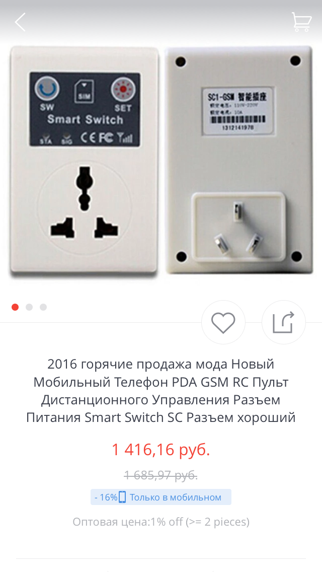

services написал: нужен контактор, для долгой жизни желательно >25A!
Или твёрдотельное реле. ссылка
megrad, приходилось на подобии такого менять, опять китай, я бы в схему всё таки добавил контактор не китайского производства!

Да где ж ты его возьмёшь ....не китайское....

К примеру ... суммарно 3 кВт Розетка не устраивает меня
