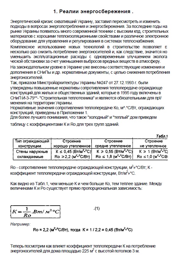

Подскажите пожалуйста. Заказчики спрашивают, что у нас домом по потерям.
Как им это объяснить не пойму, если просто потери это одно, если брать инфильтрацию рассчитанную в том же валтеке там ужас.
А еще на работе политика такая. Только полами считать. Как понять что такое плохо/хорошо утепленный/ и утепленный дом.
Нашел для Украины attachFull2972

Я думаю параметры регионально зависимы. Не думаю, что можно обобщать, поэтому искал бы в ваших широтах. И потом, закон ли это или рекомендации?

gnom, считайте теплопотери Аудитором ОЗЦ 6.1
Считать для заказчиков упрощенными калькуляторами, а не специализированными и сертифицированными программами - это с огромными погрешностями. А значит, несерьезно и несолидно.
А хорошо утепленный дом, это если у дома теплопотери меньше 80 Вт/м2 с учетом кратности воздухобменов в помещениях по СНИПу.
