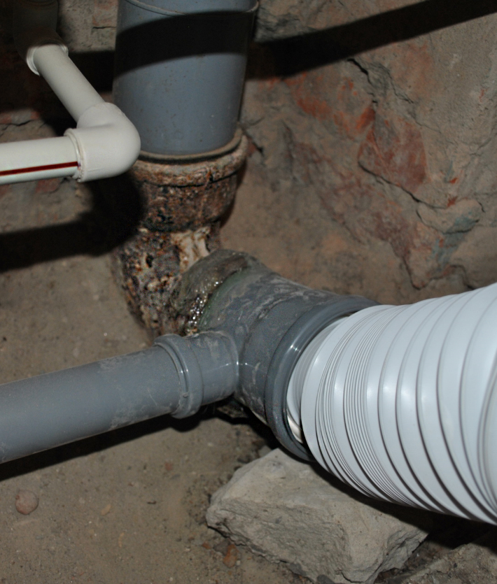

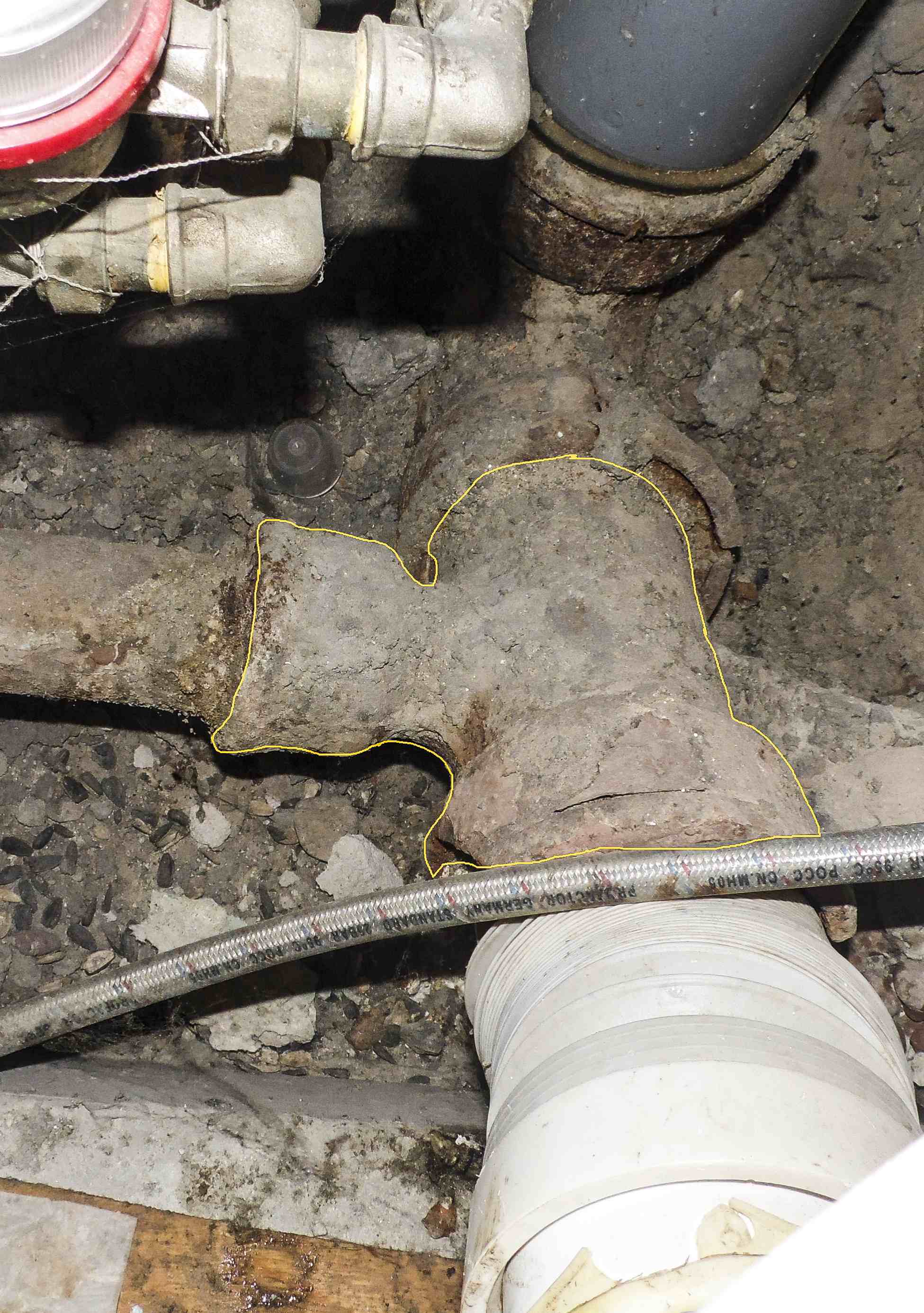

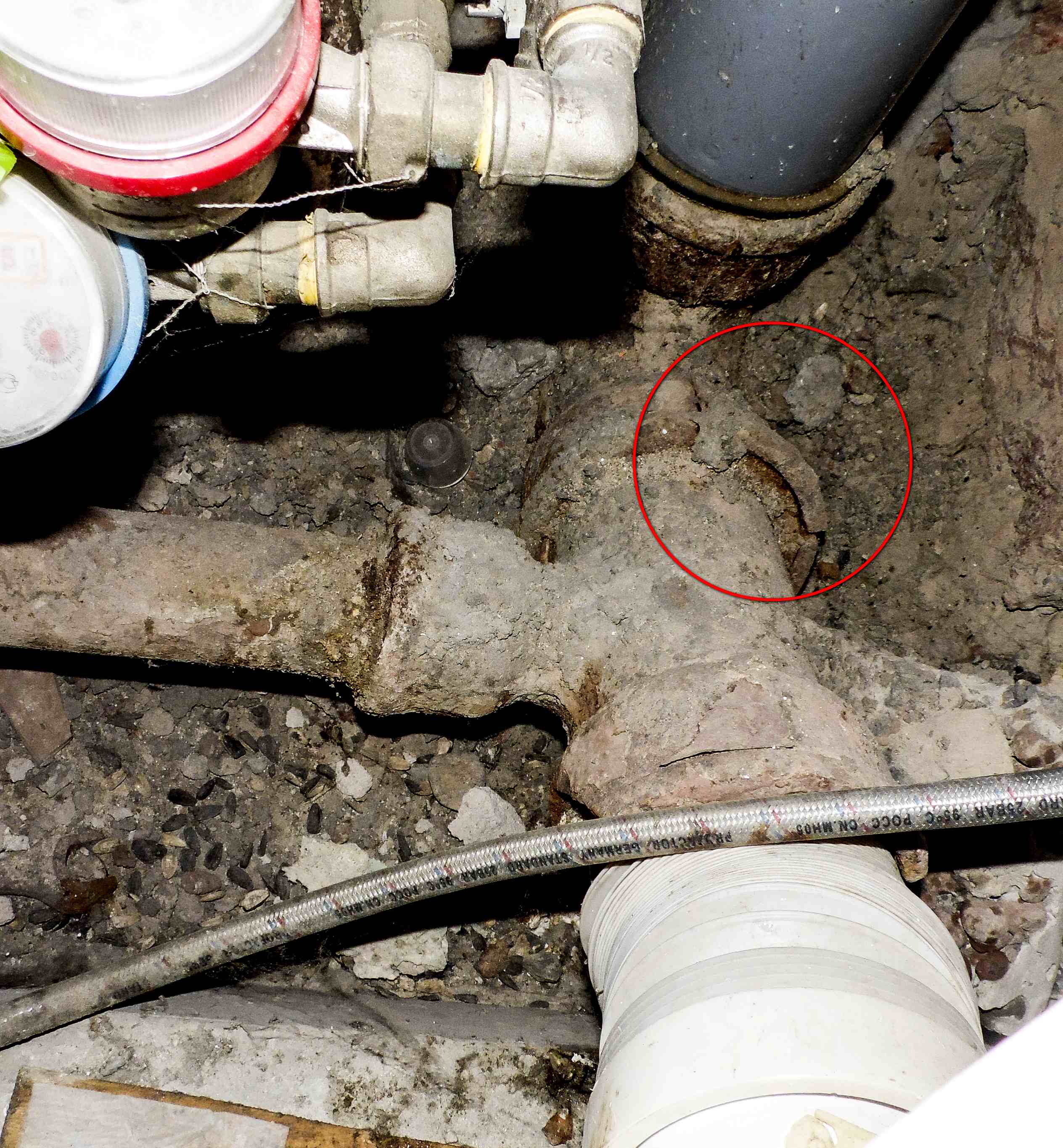

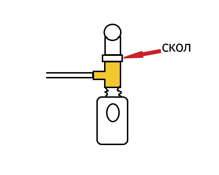

Доброго времени суток. Уважаемые специалисты, нужна консультация. Пришло время менять трубы канализации и при осмотре обнаружил, что в тройнике (см. рис.) откололся кусок чугуна. Можно было бы заменить весь тройник, но полного доступа к нему нет. Недавно меняли весь стояк канализации во всем доме. Соседка этажом ниже отказалась менять трубы, мол у её все под кафелем и ей и так хорошо. По этой причине менять начали с меня и выше, не трогая замурованный между этажами тройник. Теперь сам вопрос - как можно заменить тройник (выделен желтым) не беспокоя, чтоб окончательно не добить сам тройник стояка.

maxxsco написал: вопрос - как можно заменить тройник (выделен желтым) не беспокоя, чтоб окончательно не добить сам тройник стояка
Расчеканка чугунины это трудоемкий процесс, при этом вероятность, что основной тройник продолжит ломаться - довольно велика. Вывод: или не трогать вообще, или разбирать весь узел (быть готовым к этому)

maxxsco написал: Можно было бы заменить весь тройник, но полного доступа к нему нет. Недавно меняли весь стояк канализации во всем доме.
Было бы идеально заменить через УК, как они это будут делать пусть сами думают. Как получить доступ к соседке тоже задача УК думать. Ваша задача предъявить претензию аварийного состояния не заменённой части трубы и требовать замены.
maxxsco написал: Теперь сам вопрос - как можно заменить тройник (выделен желтым) не беспокоя, чтоб окончательно не добить сам тройник стояка.
Не заниматься полумерами, а попытаться заставить УК всё же заменить тройник, а там с пластиком всё будет проще. Возможно получится раздолбить вокруг и извлечь тройник стояка с заменой его на пластик с вашего этажа и заменить на пластиковый, а соединение стыка чугун-пластик спустить ещё ниже к вашей упёртой соседке.

в итоге тюбик силикона и пара часов возни, но обошлось малой кровью
