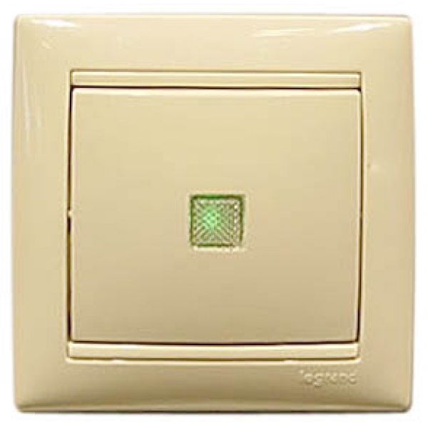

Есть вопросы по выключателям серии Legrand Valena. Существуют двухклавишные выключатели (и переключатели) с подсветкой и с индикацией (причем еще вариант с индикатором на обеих клавишах или только на одной). В-основном в продаже модели с подсветкой, а с индикацией часто бывает только на заказ. Лампочки, как я понимаю, съемные и отличаются только цветом (зеленые или красные). Вопрос в том, можно ли переделать подсветку в индикацию? Касательно как выключателей так и переключателей. Про схему подключения я естественно в курсе, вопрос про конструктив, можно ли добраться до контактов лампочки и вывести куда надо, или там всё жестко соединено и неразборно? На первый взгляд серия Valena выглядит очень модульно, будто все механизмы унифицированы

ILYA., вообще то они модульные ссылка

megrad, да я в курсе что лампочка меняется, просто подсветка от индикации отличается не только цветом неонки, а и тем что в первом случае неонка шунтирует а во втором она подключается между выходом выключателя и нулем ;-) У меня не столько денег, чтобы покупать пачки Вален и изучать внутренности, поэтому и спрашиваю у кого опыт был. По логике массового производства разумнее делать одинаковое шасси-основание а нужные контакты и лампочки пихать в соответствии с функционалом конкретной модели. Напр. проходной от обычного отличается лишь одним дополнительным контактом, который в обычном можно просто не ставить в механизм; но это чисто логика, а интересно кк на деле. Под переделкой подразумеваю перестановку контактов и лампочек, а не колхоз с подпайкой дополнительного проводочка к неонке :-)
