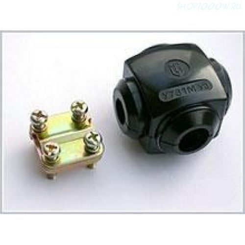

megrad написал: landco, а кто мешает поставить на скрутку сжим? Получится на всю оставшуюся жись, только средний сжим взять, с болтами. проще зажимать.
megrad, можно. а покажите какой? обычный орех идет с винтиками мелкими

landco написал: идет с винтиками мелкими
а пойти и купить в метизах нормальные ?Я по мудрейшим наветам Костян челяб попробовал имбус - просто мёд.

serj12, И почему их производители сразу такие не ставят ? Под напряжением с ними гораздо проще.
Да, ни фига.

dokar написал: И почему их производители сразу такие не ставят ?
а это тема была про "орехи" от КВТ,там и выясняли - не целесообразно по унификации,ну и по финансам :(
dokar написал: Под напряжением с ними гораздо проще.
очень.

landco написал: обычный орех идет с винтиками мелкими
В Вашем понимании обычный орех это такой ссылка (сжим) 4-10/1.5-10, а такой16-35/1,5-10ссылка уже не обычный. Вам такой подойдёт ссылка
megrad, Гаечка там какова размером? Биты с магнитом можно применить.

Ключ на 10 там нужен.

dokar написал: Гаечка там какова размером?
В смысле головка болтика? Уже ответили
volchenok написал: Ключ на 10 там нужен.
Такой сжим я называю средний, есть сжимы с болтами на 13. Там же в описании сжима написано какого сечения магистральный провод,какой ответвительный.
dokar написал: Биты с магнитом можно применить.
А магнит на кой? И причём тут бита, если нужна торцевая головка с воротком с изолированной ручкой. Или отвёртка с головкой ссылка
megrad, а зачем там 4 болта? конструкцию с 1 болтом слабо сделать?

landco, я производитель или конструктор данного девайса? Почему то 4 винта Вас устроили.

landco написал: конструкцию с 1 болтом слабо сделать?
Сжим получится. ;)
