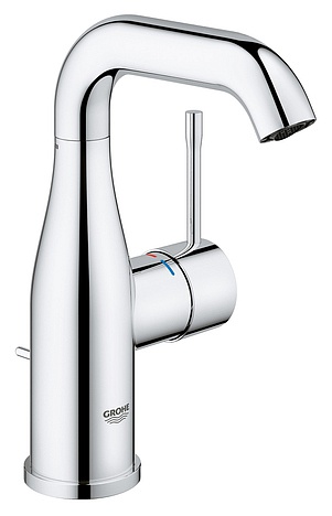

Прошу помощи в следующих вопросах: 1) Имеется раковина с диаметром слива 45мм:
Подойдет ли к данной раковине донный клапан из комплекта, продаваемого вместе с смесителем:
а так же сифон к нему:
2) учитывая что сифон расположен будет в шкафу существуют ли модели например из пластика (удаление слива от стены около 28см) 3) у модели вентеля имеется резиновая прокладка какбы в разрыве резьбы, следует ли использовать паклю при монтаже такого соединения?

  1. Донный клапан подойдёт
  2. Если удаление слива от стены около 28см, то к уже купленному сифону можно всего лишь докупить хромированную трубу подлиннее Cливная труба 32 ø мм x 300 мм
  3. Закручивать только один раз без подвижек в обратную сторону и безо всякой подмотки, тогда держит надёжно ... я проверял неоднократно.
