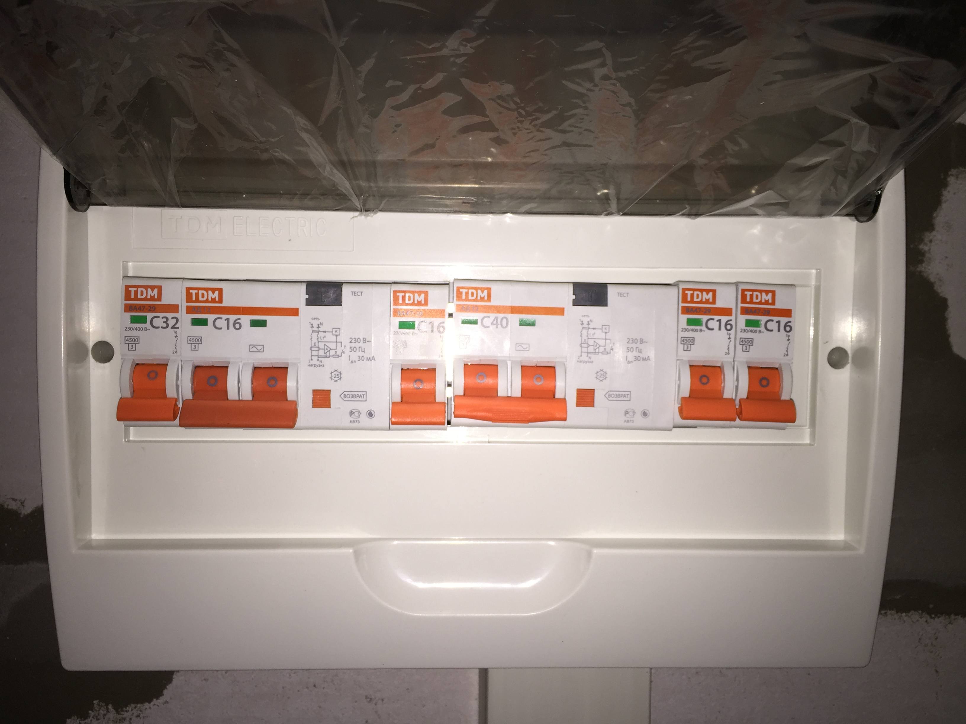

Нынешний щиток, установленный застройщиком

radnuke, С40А и С32А на что?
radnuke
radnuke
Регистрация: 27.10.2016
Сообщений: 23
21.11.2016 в 13:39:17
SB3, застройщик довёл кабель до щитка, а от щитка разводки нет.
