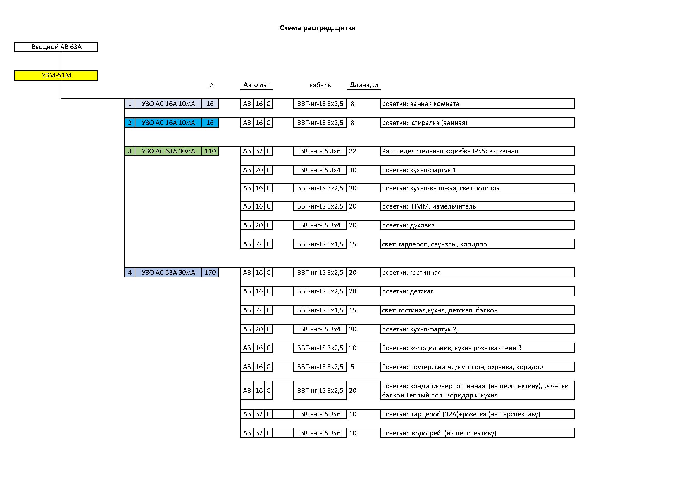

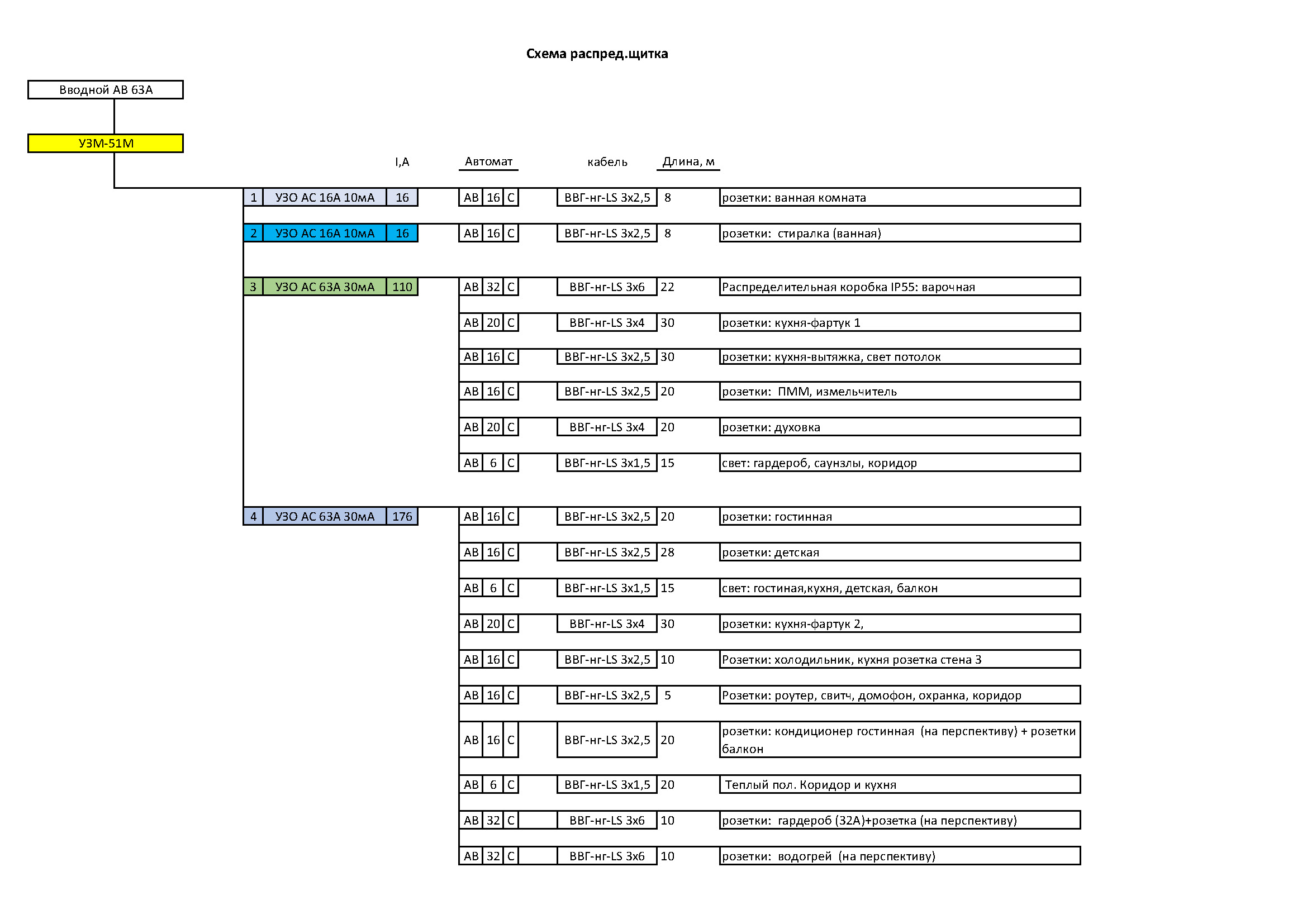

упростил схему, уменьшил кол-во УЗО на ванну и стиралку оставил отдельные УЗО на 10мА и 2 УЗО 30мА на квартиру сауна, водогрей и кондей на перспективу, планируется через 2 года, будут только установлены розетки и распред.коробки, потребителей не будет.
на детскую надо отдельный УЗО на 10мА?

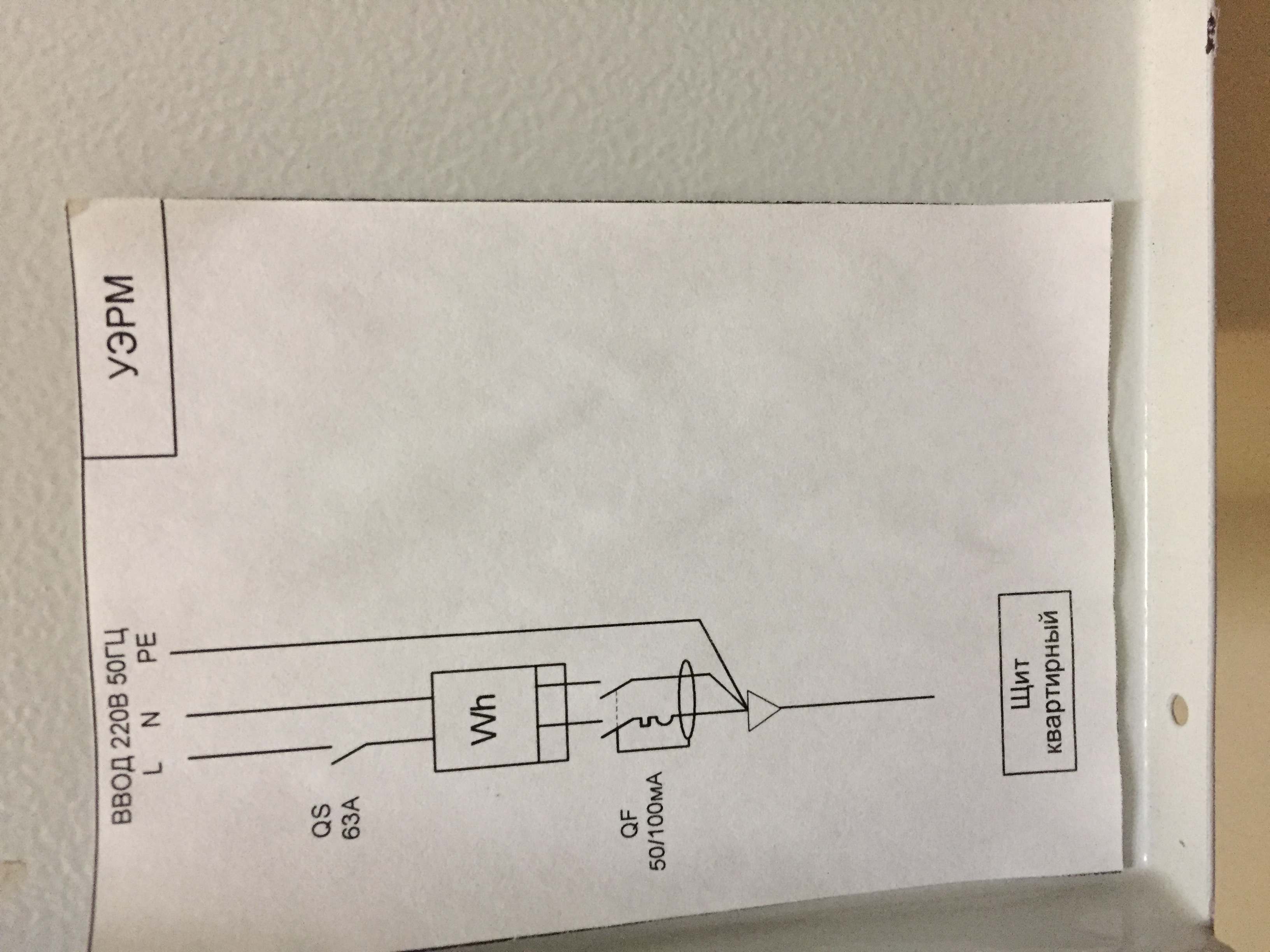

и схема подьездного щитка:

radnuke, розетки, балкон, тёплый пол, кондей в одной куче? Смысл?

Количество УЗО придется увеличить). На кондей лучше своя линия с УЗО. На теплый пол желательно также. На балконы две линия? - Тоже надо как-то отделить. Водонагреватель тоже отд. линия с 10мА УЗО.

SB3, возвращаемся к 8 УЗО? ;)

radnuke, если вы хотите хорошо - желательно, может не к 8, но примерно к 6 ). Тем более в вашем случае я про 3 УЗО ничего не говорил). Я вам предлагаю нарисовать макс. вариант, тем более бесплатно :), а вы уж решите, что оставить, что сократить).

radnuke, я бы слаботочку вывел бы из под УЗО.

SB3, как и до открытия это темы. сколько людей столько и идей, нет единого мнения. кто диф.автоматы, кто УЗО. кто говорит мало УЗО, кто смеется и кричит что много УЗО! так что будем сами ваять.

Если хотите без такой суеты, наймите специалиста. Или слушайте на форуме одного.
Потому что сколько людей, столько и мнений. Есть некоторые правила, которые следует соблюдать, а вариации возможны разные.
