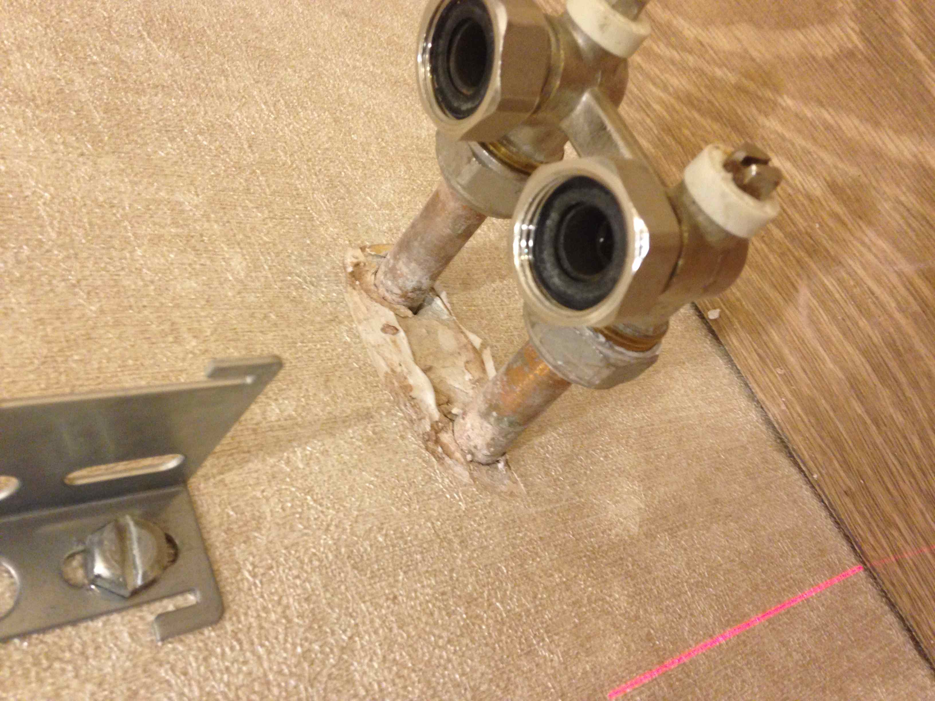

Добрый день,господа. Ремонт в квартире потребовал замены прослуживших 11 лет стальных радиаторов, которые пролежали несколько месяцев без теплоносителя. Купил новые радиаторы, подключил старыми присоединительными узлами, которые достались с квартирой.
Установил новые стальные радиаторы посредством старых присоединительных узлов. 2 из 3 узлов дали течь (кап-кап-кап).
Думаю взять узлы Oventrop Oventrop Узел присоединительный Multiflex F ZB (2) угловой 3/4"НГхG3/4" (101 58 14) и к ним концовки Ofix CEP для медной трубы G3/4"х15 ник. 120°C (102 74 75) для перехода на медную трубу.

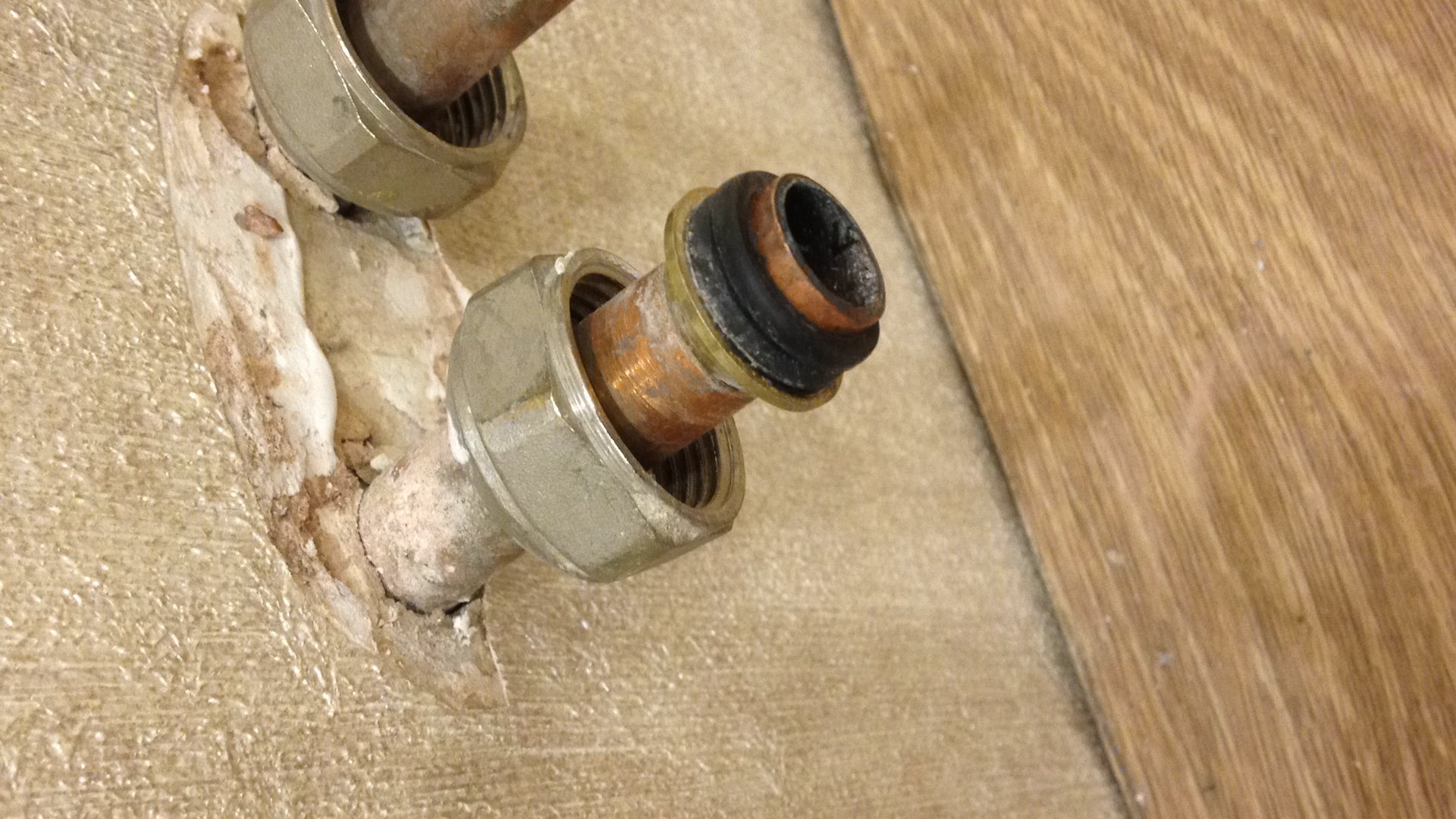

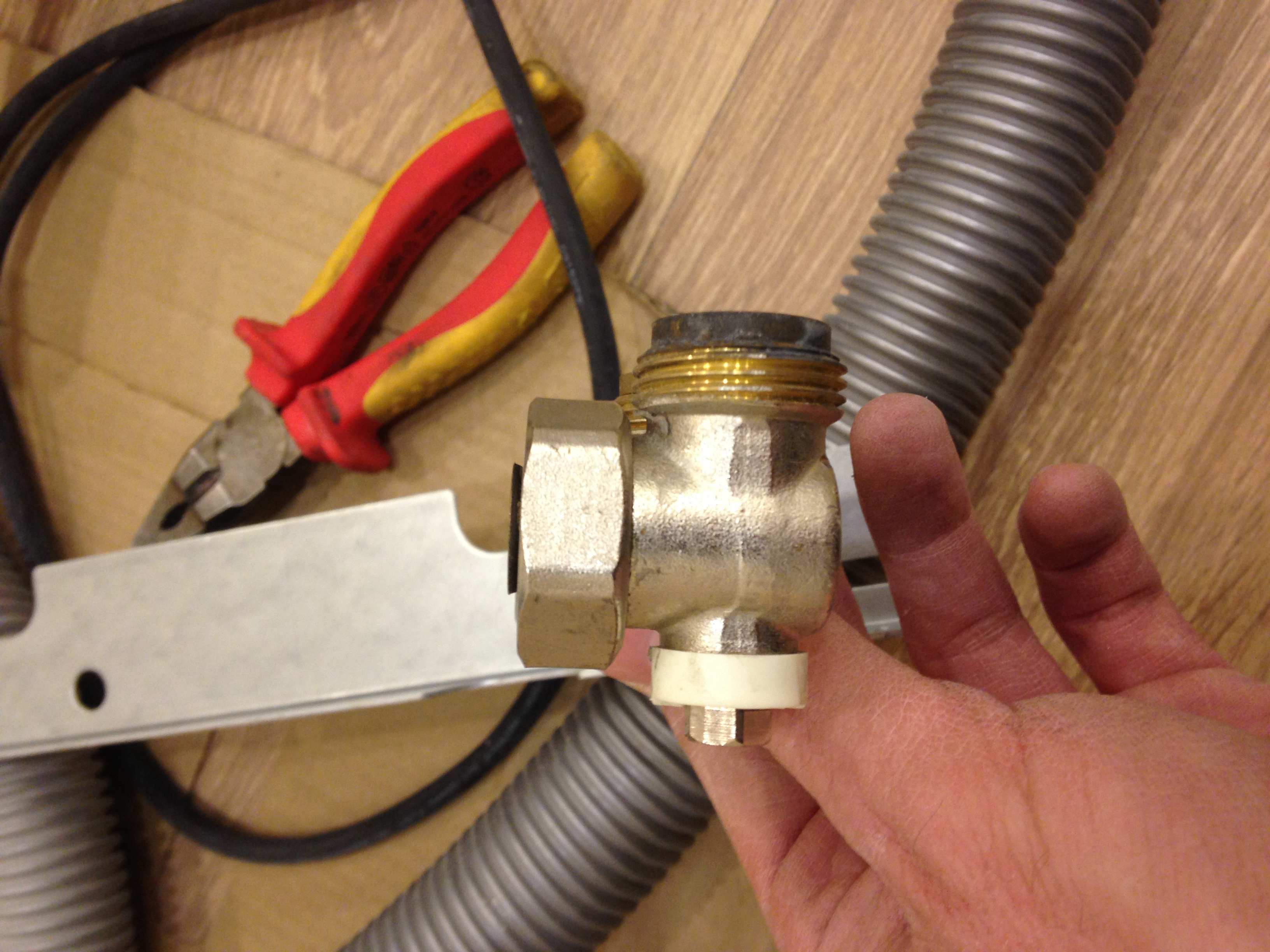

Так вот. Имею следующие вопросы: 1.Подключение к радиатору (Kermi 3/4 НР) у 101 58 14 "конусное". У старого присоединительного узла это соединение плоское как видно по фото. Подойдет ли "конус" 101 58 14 для подключения радиатора? Поставщик говорит что подойдет. 2.Подключение к "подаче" и "обратке" у старого присоединительного узла происходило через дополнительный элемент с дополнительной резинкой (на фото он установлен в присоединительный узел). Подойдет ли концовка Ofix CEP для медной трубы G3/4"х15 ник. 120°C (102 74 75) для перехода на мою медную трубу?
Заранее благодарю за оперативные ответы.
