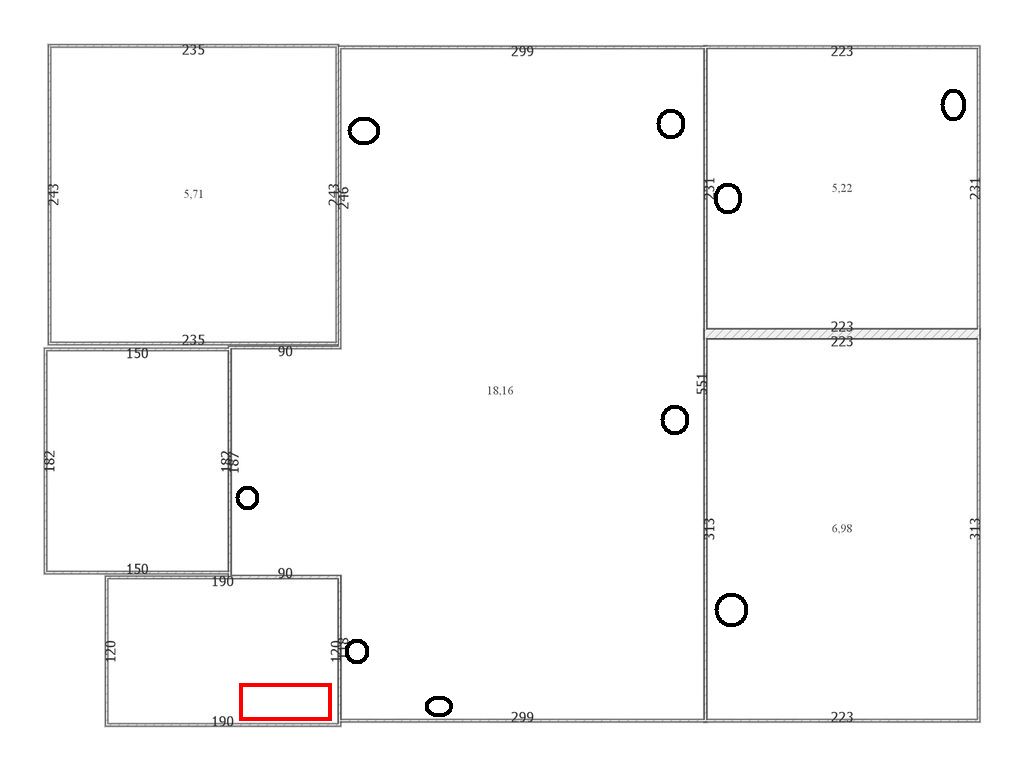

На рисунке за и две комнаты, будут сидеть на одном автомате все розетки, подскажите где лучше установить распаечные коробки? Черные круги это розетки, красный прямоугольник счетчик и автоматы (это коридор)

Какой будет потолок? Как будут сделаны соединения в распаечных коробках?
От ответа на эти вопросы многое зависит.

Вообще, распаечные коробки ставить лучше или за натяжным потолком (но сделать соединения неразборными), или в скрытых местах за той мебелью что точно не будет перемещаться. Еще, если получается на видном месте и не перенести, то сделать в подрозетнике и закрыть декоративной заглушкой - которая встраивается в рамку для розеток.
А вообще если вариант разводки без распаек или с распайками в глубоких подрозетниках.

Можно и в подразетниках, в основном интересует экономия провода,соединять или паять или обжимать.

Letter написал: Можно и в подразетниках, в основном интересует экономия провода,соединять или паять или обжимать.
Тогда вам надо чертить кабельные трассы и смотреть разные варианты, комбинировать и т.д. Как раз распайки однозначно не гарантируют уменьшение длины кабеля, скорее наоборот.

Спасибо! Буду чертить

Где-то читал, что в Израиле в потолке под люстрой коробку ставят- одну на комнату, но у самого такое осуществить пока не получалось.) Их потом найти легко, да и трассы проще проектировать.

nachavilo, разные группы разве не должны распаиваться в разных коробках?
