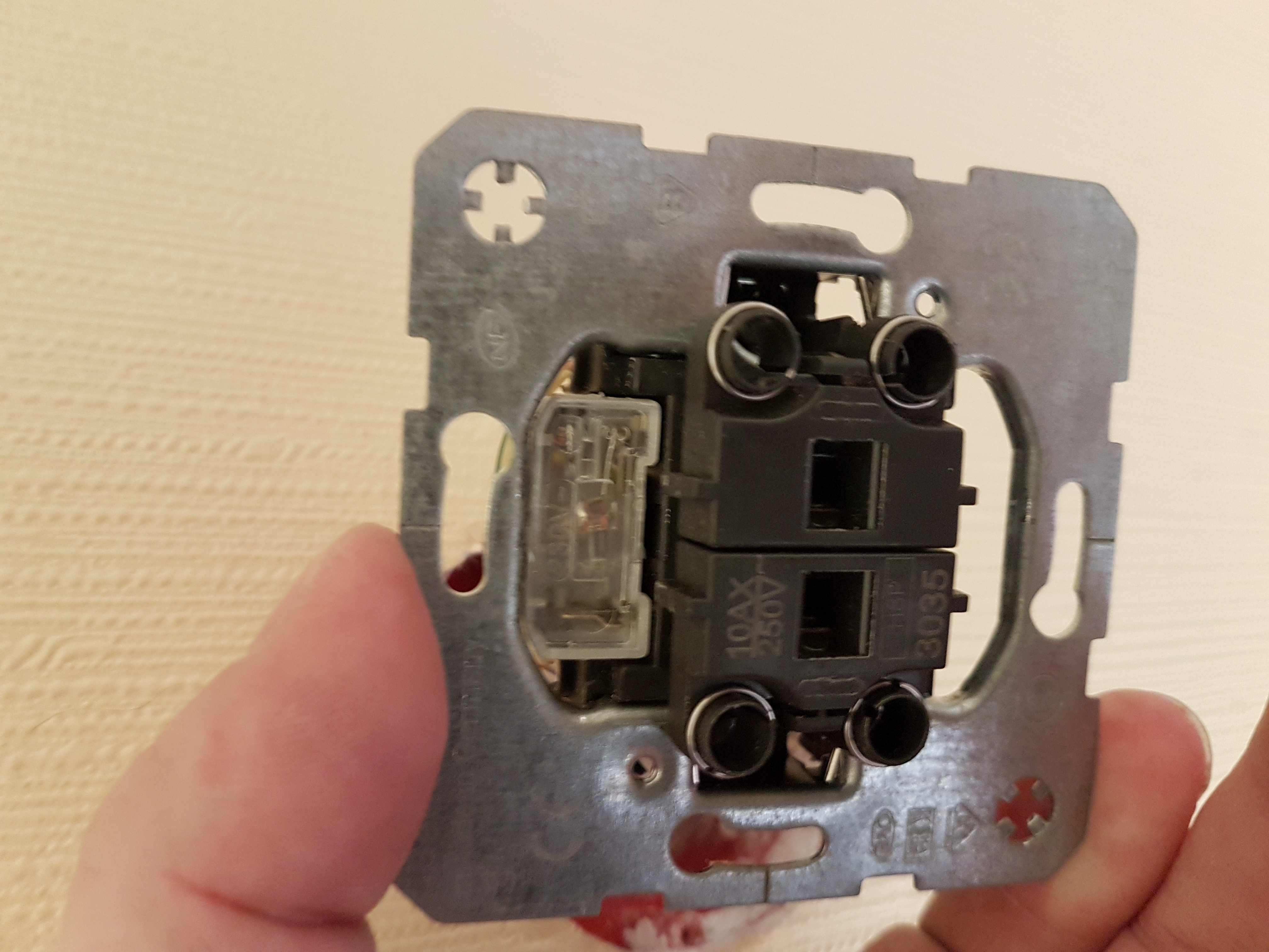

Уважаемые специалисты, подскажите столкнулся со следующей проблемой. Есть выключатель двухклавишный беркер с подсветкой. Подсветка реализована отдельным модулем с неонкой, выщёлкивающимся в корпус выключателя. Ссылка не в качестве рекламы, а в качестве илюстрации того, из чего состоит выключатель. http://vivaset.ru/katalog/elektrika/berker-b1/vyiklyuchateli-berker-3035br167504br16271606.html у выключателя как и положено 1 вход для фазы, два выхода на потребители. Из потребителей 12 вольтовые галогенки и вентилятор. сам выключатель функционирует отлично, все включается и выключается, но с подсветкой просто загадка. Если обе клавиши выключены, подсветка НЕ горит. Если обе клавиши включены, то подсветка НЕ горит, Если одна из клавиш включена а другая выключена подсветка замечательно светится. Всю голову сломал - что делать? на самом модуле есть клемма, которая соединена с каким-то контактом мостиком, прикрученном на винт. В описании указано, что модуль с N-клеммой. великолепно светится когда замыкаешь ей контакт между фазой и потребителем. подскажите, что делать, чтобы индикация нормально работала? Т.е. горела когда все выключено и гасла, когда включен 1 или оба источника? собственно сабж с обоих сторон

Andrew_AA написал: В описании указано, что модуль с N-клеммой
Туда нужно подключить ноль, которого, по видимому, у вас нет в установочной коробке.

zendo056 написал: Клавиша индикатора должна быть подключена на лампочку,у вас так? В низу именно фаза?
судя по всему подключение верное, так как:
Andrew_AA написал: сам выключатель функционирует отлично, все включается и выключается
по фото трудно судить, чисто по описанию прикинул схему как такое может быть. Если я прав, то подключив клемму для "нуля" на входную "фазу" индикатор заработает. Попробуйте. КЗ не получите при любом раскладе.

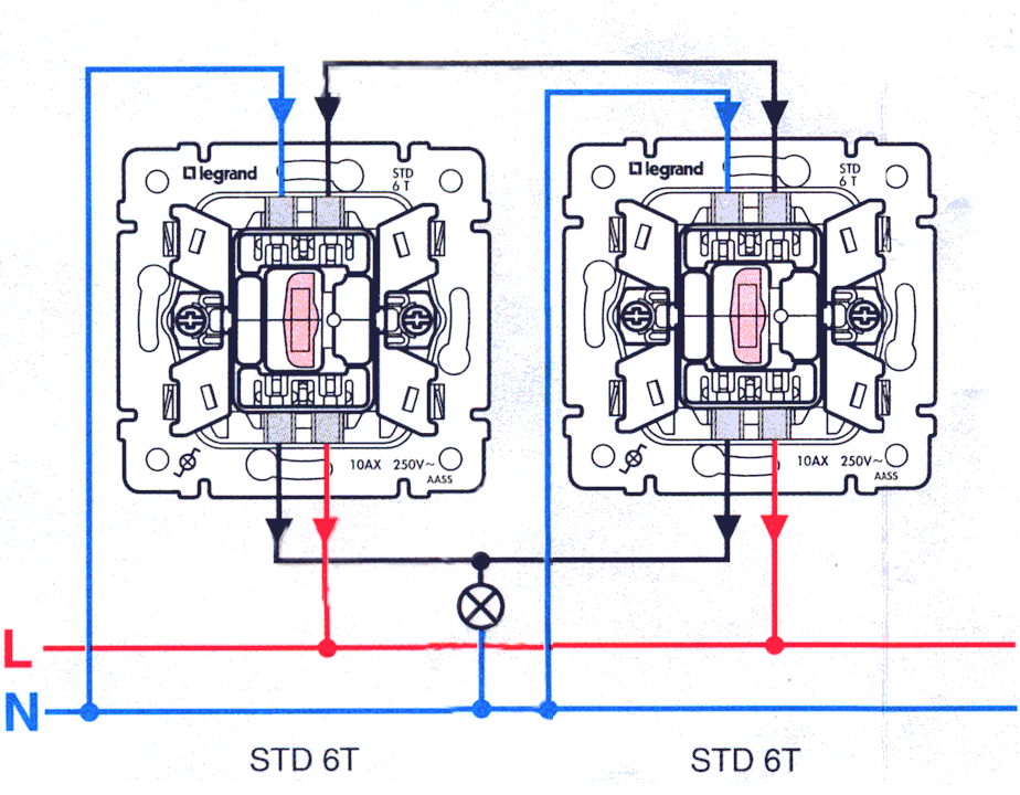

22.11.2016 в 23:32:23
вот пример включения проходных "легранд" с индикацией.
так же сейчас пошли выключатели с нулём просто для подсветки, как как при обычном подключении они, как известно, плохо дружат со сберегайками и светодиодами (прочими БП, адаптерами и тд.)
