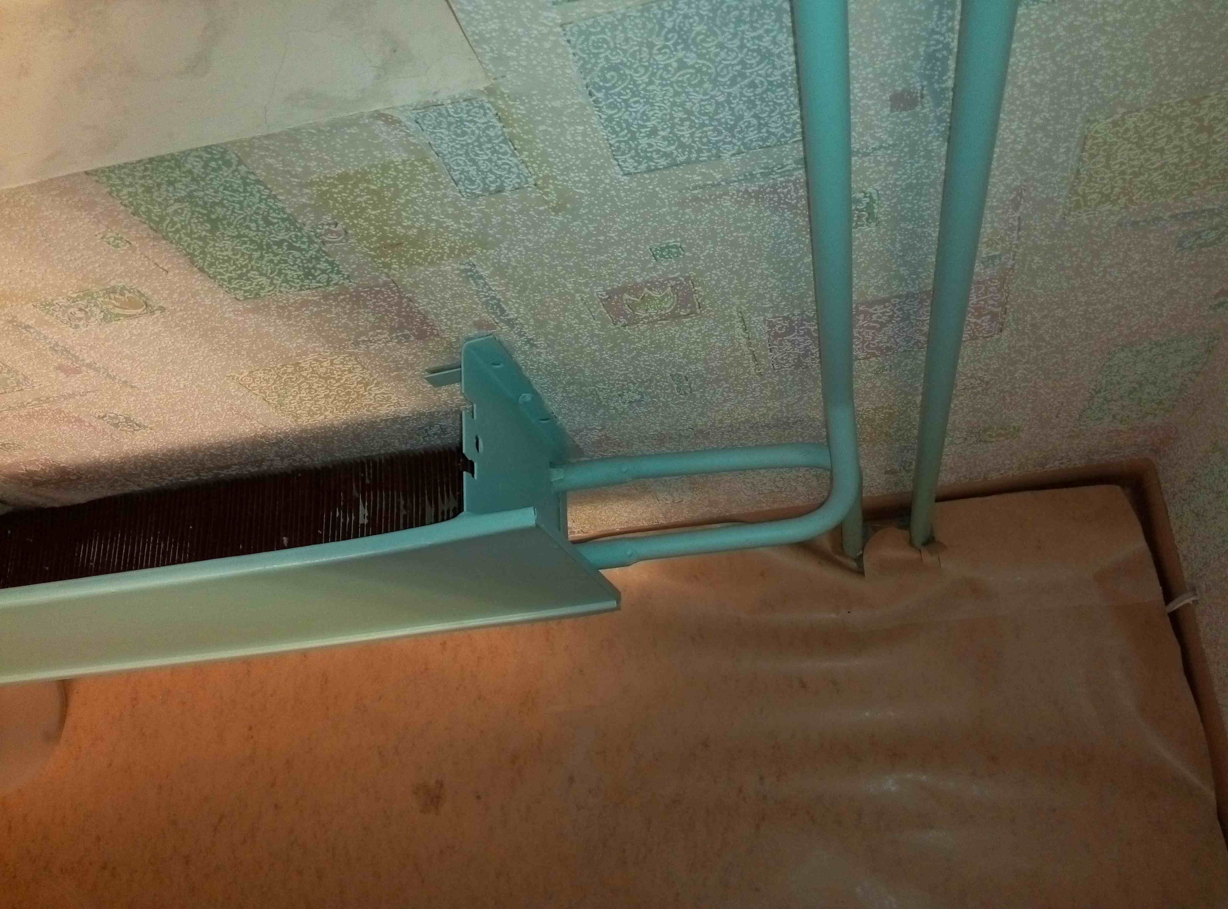

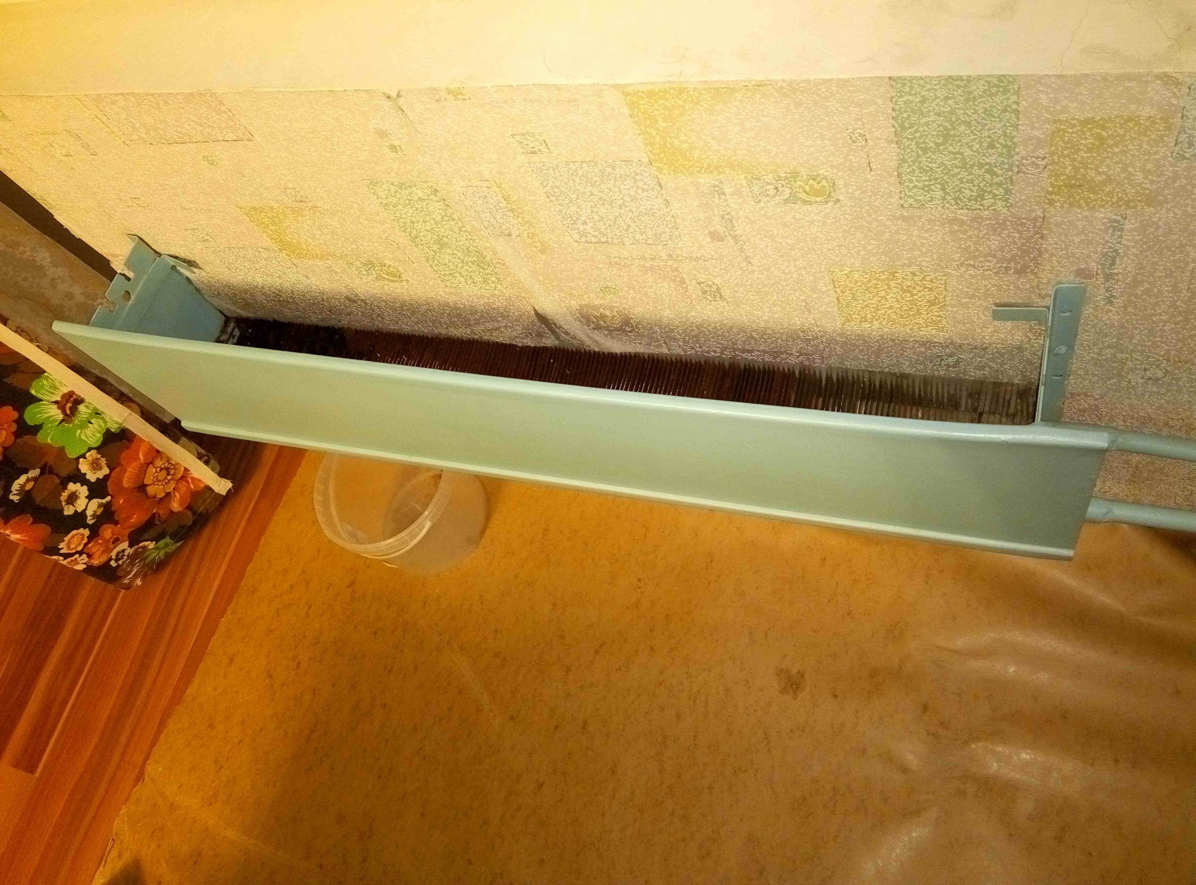

Подскажите, что мне нужно купить для замены. ЖКХ работают я так понял только с полипропиленом.
Мет труба наружной диаметр 21мм , какие пп трубы брать? какие врезки ?
Что сейчас я для себя выписал на листочек из того что нужно купить:
1 Лен и уника 2 Крепеж к стене (Подойдет любой?) 3 Набор маевского 4 Труба полипропилен Какие диаметры и какие уголки брать? 5 Как называется переход с мет трубы на полипропилен? 6 Терморегулятор 7 Какие запирающие устройства брать? 8 Для байпаса какой диаметр брать 9 Радиатор биметалл наверное на 350 ? (тогда нижний мет уголок можно оставить) или пофиг и брать 500?
Что то еще забыл? Помогите

Применение ППр в системах с элеваторным смешением - запрещено. Случается гибель людей даже от такого нарушения.

gesund написал: какие пп трубы брать?
Не брать пластик на отопление, тем более, в северном регионе, т.к. это может закончится вашей (и семьи) скоропостижной кончиной или инвалидностью... http://briansk.ru/incidents/kommunalnaya-smert.20091229.224637.html
gesund написал: Что то еще забыл? Помогите
Как вариант. Вызывать УК, что бы оценили аварию и приняли меры к её устранению, возможно просто заваркой существующей трубы и кстати совершенно бесплатно в рамках оплаты за обслуживание.
