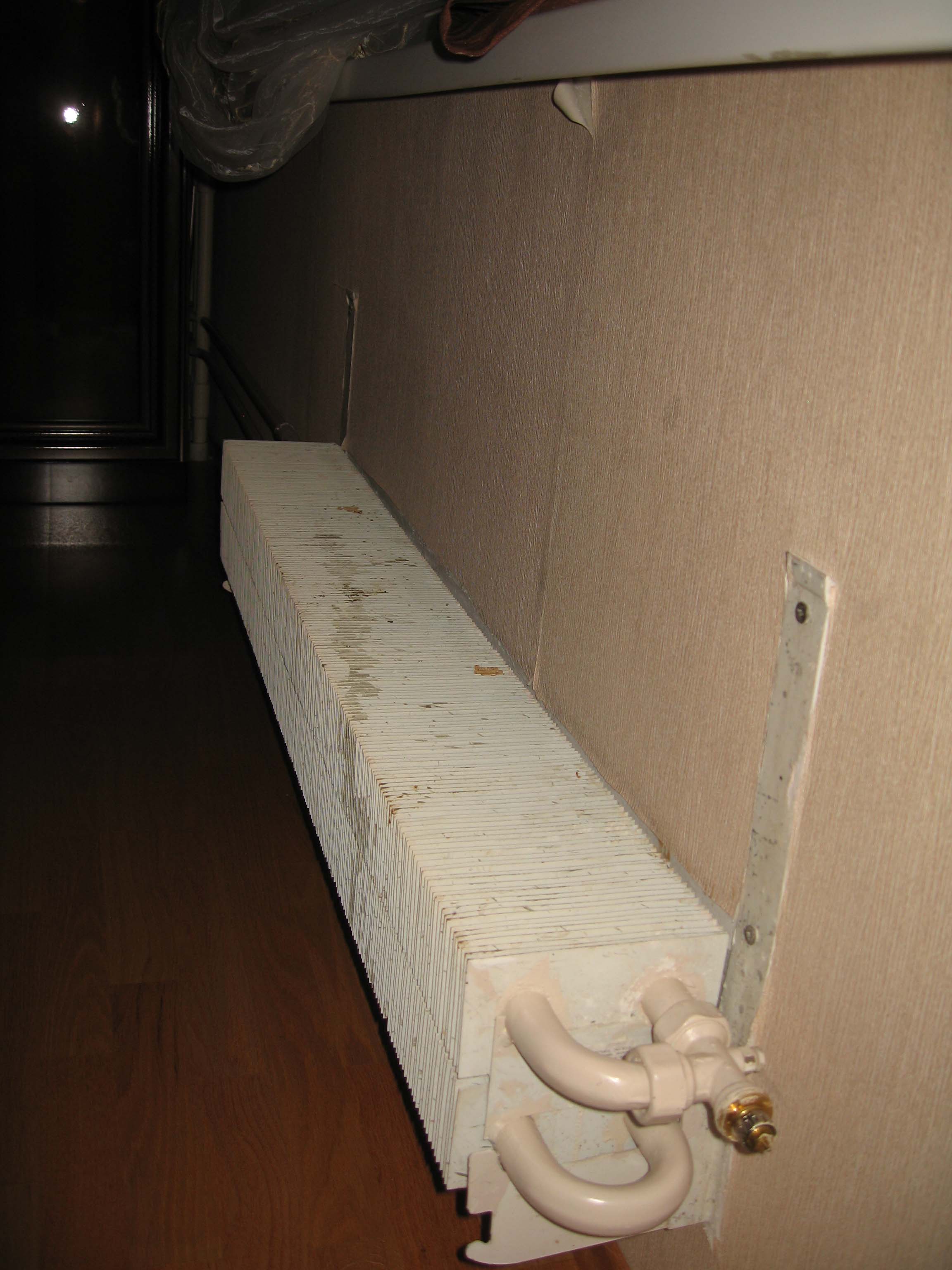

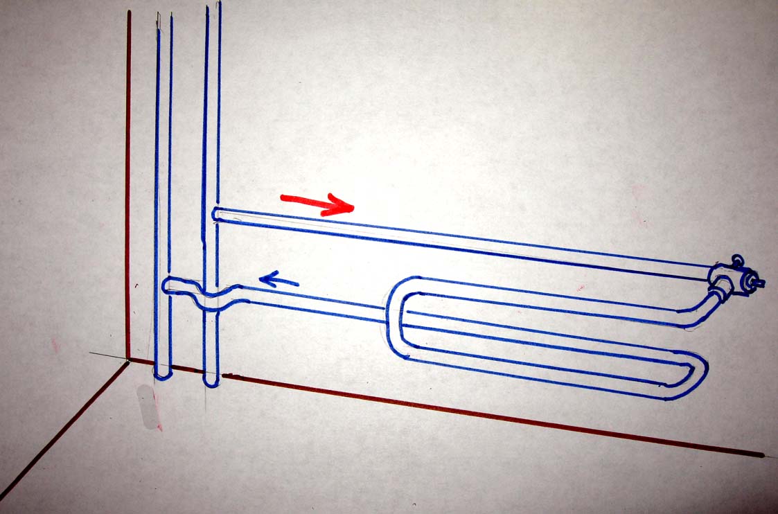

Вопрос по теплу батареи. Стояки горячие, батарея вроде работала, обратили внимание в -30 = еле теплая. Постараюсь вставить схему и вид. И была наклейка - терморегуляторы DANFOSS
Сантехник был. Клапан-кран Маевского пропускал. Воздуха нет. Видимо забилось. Стояки якобы нельзя отключать. Крепитесь до лета. И вообще таких клапанов уже не достать.
Подобная проблема была в другой комнате с точно такой же схемой. Но потом все нормально (Тьфу-тьфу) уже несколько лет.

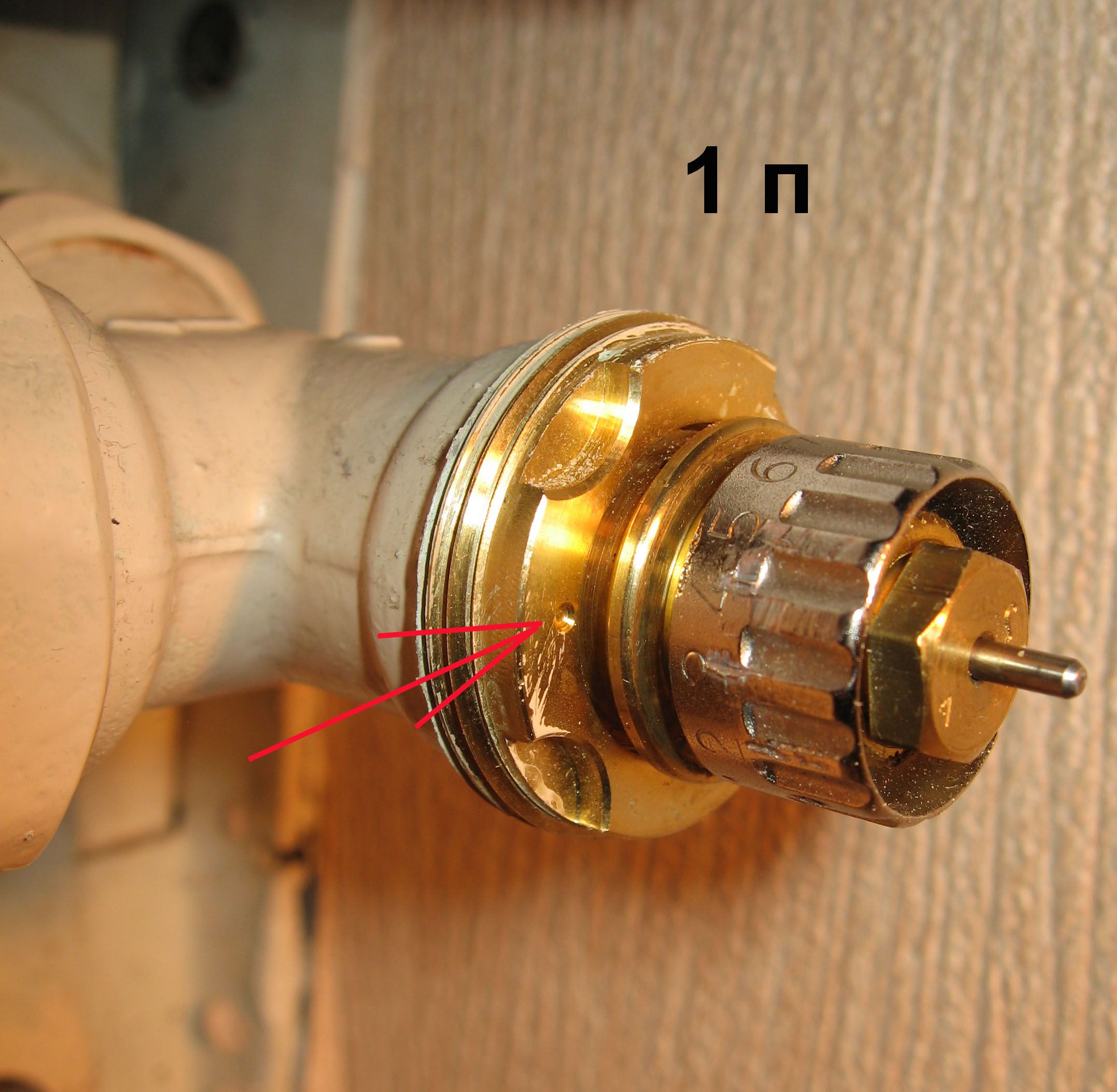

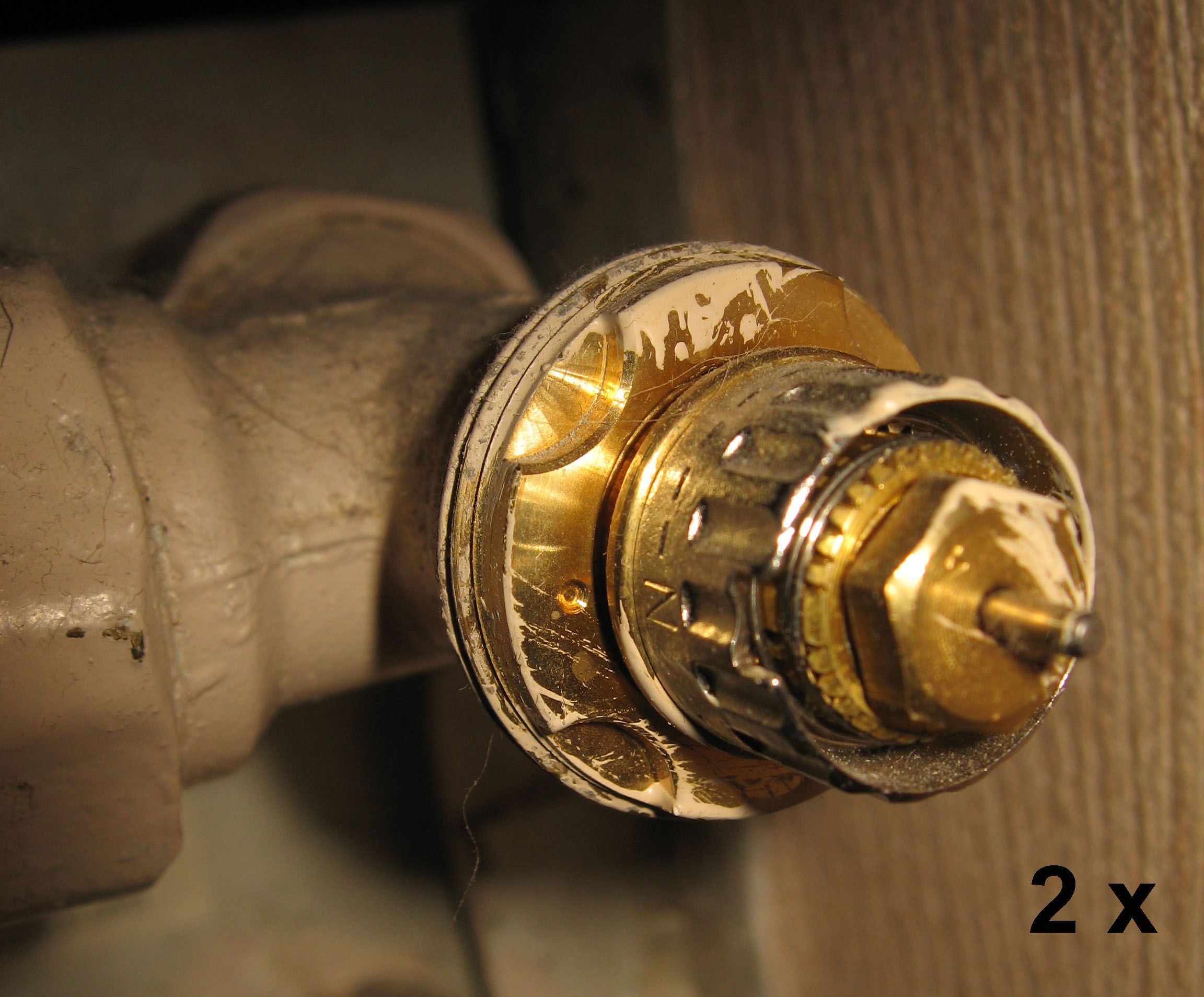

Просьба пояснить. Сравниваю фото 1п (где плохо) и 2х(где греет хорошо) как должно быть кольцо с цифрами? На гайке на 9часов есть метка. Но на 1п напротив на кольце цифра 3, а на 2х буква N. Штырек при надавливании сдвигается в обоих случаях.
И можно ли поменять начинку (обозначение?) не снимая клапан. Или цитата с другого форума //тупо выкрутил термуху а вместо него заглушку на 1/2" //

У Вас - клапан с преднастройкой для двухтрубных систем отопления. Там где "N" - клапан полностью открыт. Обратите внимание: там 4 маленькие дырочки ! Там где не греет - клапан в положении "3". Эти четыре маленькие дырочки почти полностью закрыты. Нет сомнений, что они засорились наглухо.
Попробуйте вытянуть на себя металлическое кольцо и покрутить туда-сюда от "1" до "N". Клапан скорее всего прочистится. Из каких соображений клапан в одной комнате полностью открыт, а в другой почти закрыт, мне неизвестно. Не похоже, что систему кто-то балансировал, поэтому оставьте пока в положении "N". Если будет жарко - можете этим же кольцом уменьшить, если конечно нет термоголовки.
Если термоголовки имеются, я бы сделал так: этим колечком добился бы температуры на пару градусов выше комфортной, а потом бы уже термоголовки автоматически держали комфортную температуру.

Вечером забегал недовольный сантехник. (я оставлял заявку в ТСЖ). Типа пускал в обратку. !! при пропускании Маевского уже нагревается верхняя (см схему) труба. Значит дырки пробились? Но потом остывает. : (( :( Обменялись теоретическими знаниями. Сантехник утверждает что N – это нейтраль. (?) Ладно поставил на 7, но сделаю распечатку инструкции и ему подарю.

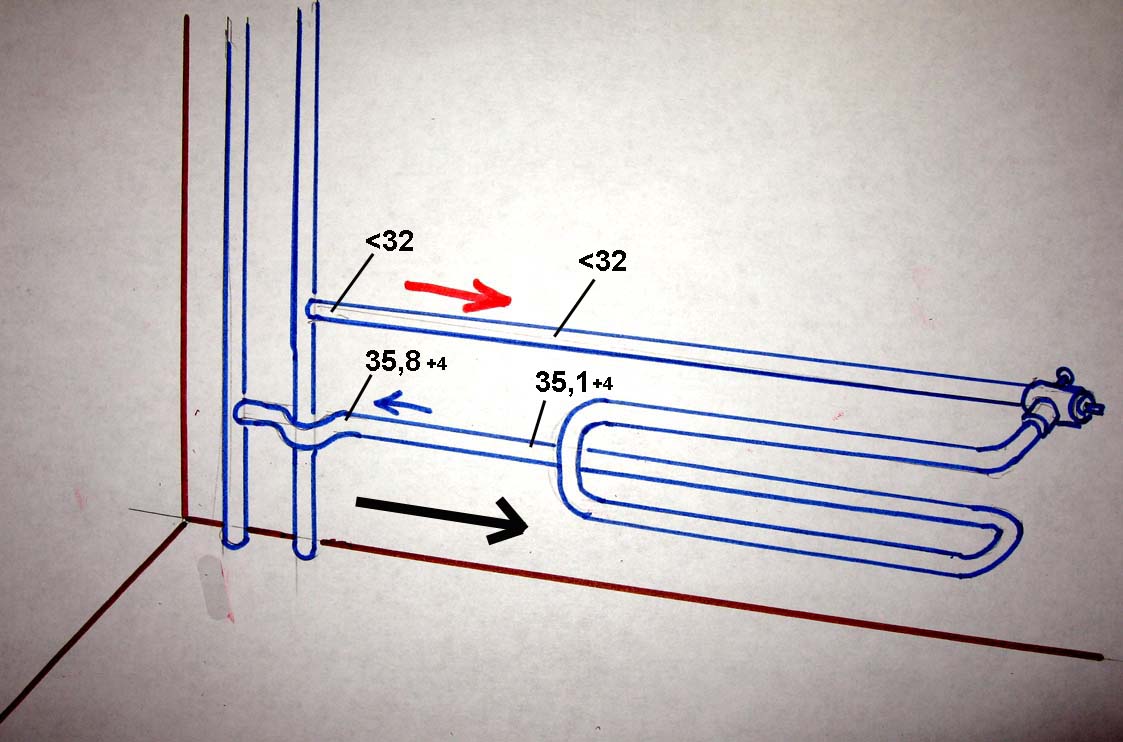

Считаю, что вода поступает (точнее имеет возможность поступать) по обеим трубам. Из инструкции // В случае возможного засорения клапана при малых значениях предварительной настройки достаточно повернуть настроечную коронку до положения «N» (полностью открыт), и клапан промывается водой. После чего настройка возвращается в первоначальное положение.// В положении «N» из крана Маевского выходит холодная вода . ну может и идет часть из верхней, но верхняя труба не нагревается, те поток через нижнюю. При переводе на «1» после пропускания верхняя труба нормально нагревается и вода горячая.
Вопрос похоже в том, что вода идет в обратную сторону. Очень медленно, но все-же в обратную.( по черной стрелке). Пытался мерять температуру. «подмышечным» электронным градусником : )) Понятно, что покажет лажу, надо контакт и изолировать, но для относительного сравнения вроде достаточно.
примечания
  • если градусник не подмышкой, а прилагаешь к руке, то показывает 33,7 . ну я и дописал на схеме +4 гр
  • похоже если Т меньше 32, то градусник не запускается (пациент скорее мертв, чем жив (с)) Те верхняя труба холодная ( и на ощупь) даже в паре см от стояка, а нижняя имеет температуру обратки (теплая на ощупь) почти до радиатора.
