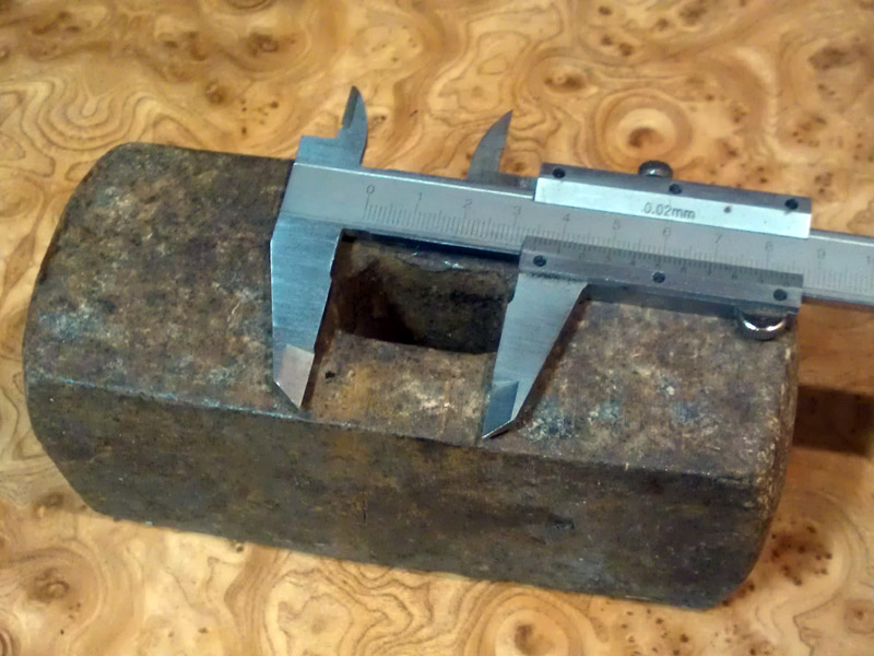

Здраствуйте, мастера.
Досталась мне старая кувалда килограмм на 10 с отверстием для ручки молоткового размера.
Думаю, как ей ручку приспособить. Маленькая молотковая ручка такой кувалде не подходит. Можно было б прожечь сваркой отверстие побольше, но ровную поверхность сделать не получится и при работе деревяшка будет быстро разбиваться, да и масса кувалды уменьшится процентов на 10. Приварить трубу - тоже не лучший вариант. Посоветуйте, какую ручку ей сделать.

Луноход написал: Приварить трубу
в трубу деревяшку вонзить.

Луноход написал: Можно было б прожечь сваркой отверстие побольше, но ровную поверхность сделать не получится
С какого это бодуна не получится? Я, как человек имеющий советский документ "водителя напильника" (слесаря-инструментальщика) всего лишь второго разряда, истинно говорю - Вы удивитесь, насколько быстро можно придать железяке нужную форму всего лишь этим самым хорошим напильником. Ну хорошо - двумя. Круглым и плоским.

На деревянную насадить имхо надо с обратной стороны, так чтобы широкая часть рукояти, при насаживании оставалась со стороны молоточка, тогда и слетать не будет... а труба руки хорошо отбивает, много не намашешься...

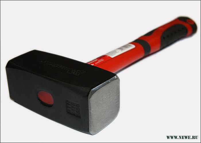

Луноход
Нормальная кувалда. Я бы отверстие не увеличивал, а сделал бы что-то типа этого -
Буковая ручка для кувалды своими руками
!#[https://youtu.be/KinGWo9uE3Y]
А вот "Кувалда GR10 кованая 10.0 кг с деревянной рукояткой" -
