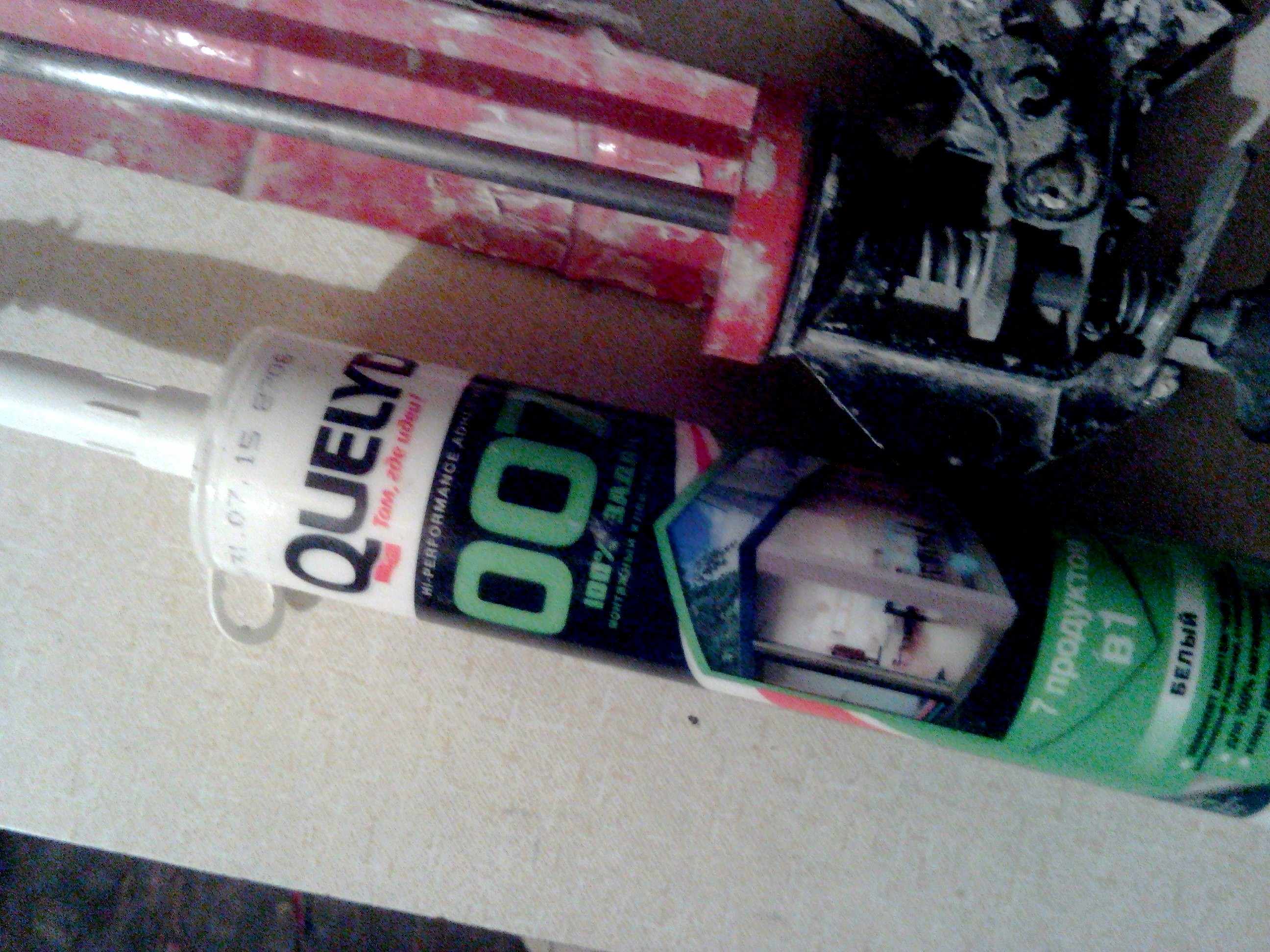

zengo, силиконы вообще плохо приклеиваются. Эффективнее использовать клей-герметик на основе модифицированных силан полимеров (МС-полимеры). Например такой как у меня Quelyd приклеивается даже к мокрой поверхности, не желтеет со временем как аналоги Ким-Тек, Титан. Но и стоит 430 руб.

Вадим Кесов, а Ваш Quelyd в застывшем виде на что похож?
