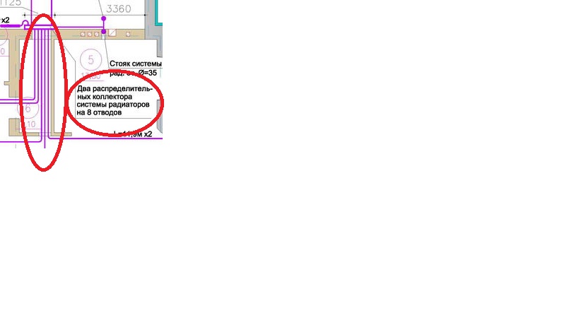

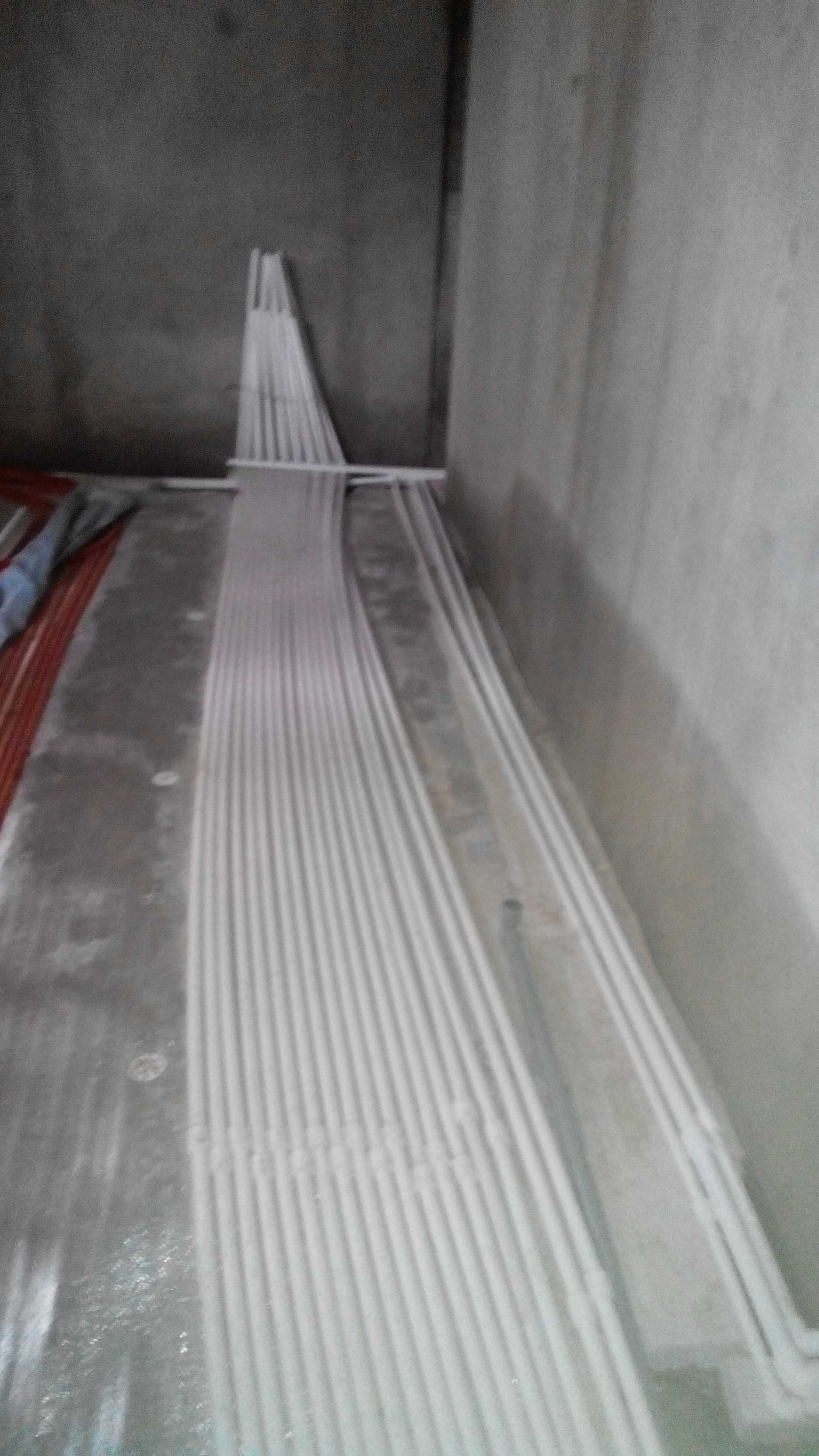

Причем обратите внимание сколько соединительных муфт, возможно сколько будет заужений? Такое же количество труб и соединений идет еще на 2 и 3 этаж. Это отопление, а еще трубы ГВС и ХВС? Стяжку некуда будет лить, одни трубы ппр.

Стесняюсь спросить: Есть ли ограничение по количеству отводов от коллектора?

jumpervas написал: Посмотрите любимые "всеми" лучи. На стене будет котел.
Работа выполнена таджик-бригадой по цене 50 руб. за метр.
jumpervas, Можно подумать любую другую систему они (таджик-бригада) тут же кинутся делать медью по проекту. Тут тип системы ни какой роли не играет.

Hacтенька написал: Есть ли ограничение по количеству отводов от коллектора?
коллекторы конструктивно идут максимум на 10-12 выходов. Можно конечно состыковать... но думаю такое ограничение введено производителем не зря.
29.11.2016 в 22:22:09
Спасибо, Мегавольт! И ещё вопрос по межосевому расстоянию между отводами. Видела 50, 100 И 125мм. Если брать последнюю цифру то длинна коллектора составит 1625мм - ох и длиннющая швабра получается, а если 50, то, мне кажется, всем будет тесно и сантехникам и трубам. ))) Так какое же оптимальное расстояние?

Hacтенька, Помещение 6 будет таким же.

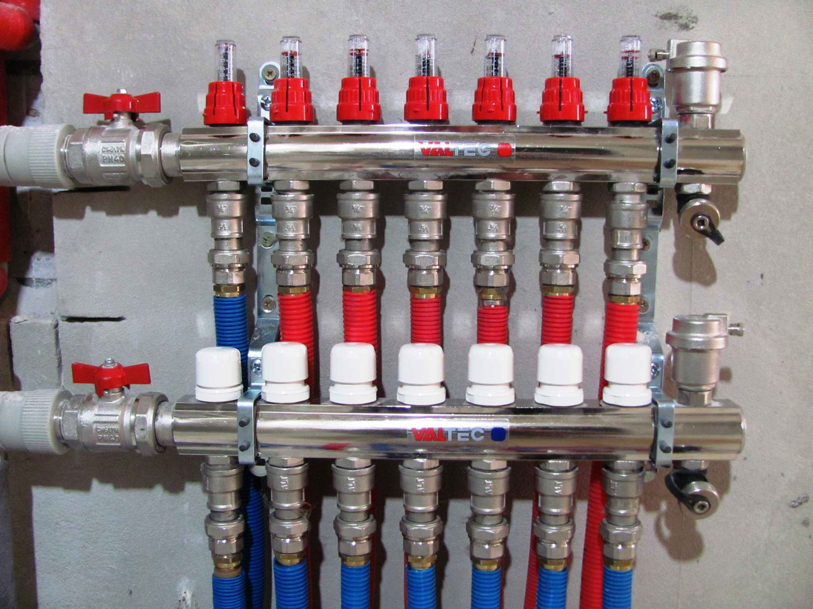

50 вполне нормально. коллекторы подачи и обратки разносятся в плоскостях.
ну тесновато... в тесноте, да не в обиде ;-) Вполне всё удачно и удобно размещается.

Мегавольт. написал: 50 вполне нормально. коллекторы подачи и обратки разносятся в плоскостях.
Мегавольт., красиво... Интеллигентно, я бы сказала. )
29.11.2016 в 23:27:41
Hacтенька написал: Интеллигентно, я бы сказала. )
Монтаж не мой, просто в нэте фото нарыл, показать как они располагаются в плоскостях. Знатоки сейчас быстро найдут кучу недостатков... Хотя на работе это ни как не сказывается. Обычно всю эту красоту убирают в коллекторный шкаф накладного или врезного типа.
