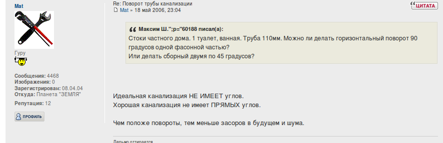

Я не знаю, поэтому спросил. К примеру, засор на повороте из за мойки с кухни, те же жиры... Вот например что нашел гугл:

Leon75 написал: Вот например что нашел гугл
Современные пластиковые трубы вполне себе гладкие, даже 90 градусные, поэтому обычно это проблем не вызывает, но если есть возможность, то плавнее будет 2 по 45 градусов.

два на 45! почти не потеряется проходимость...
