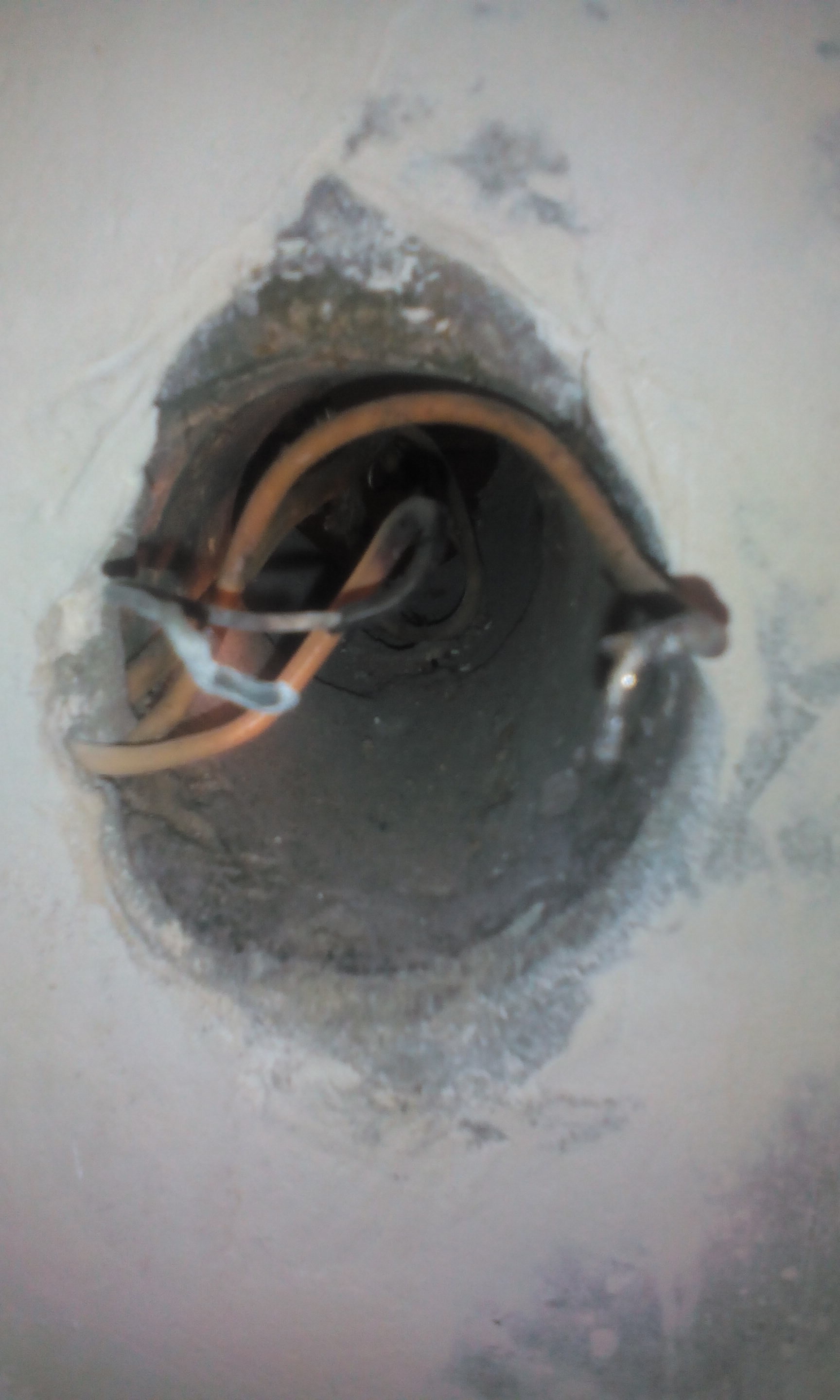

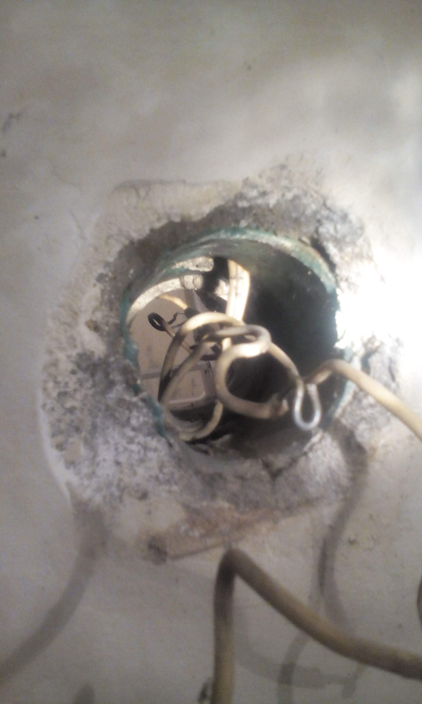

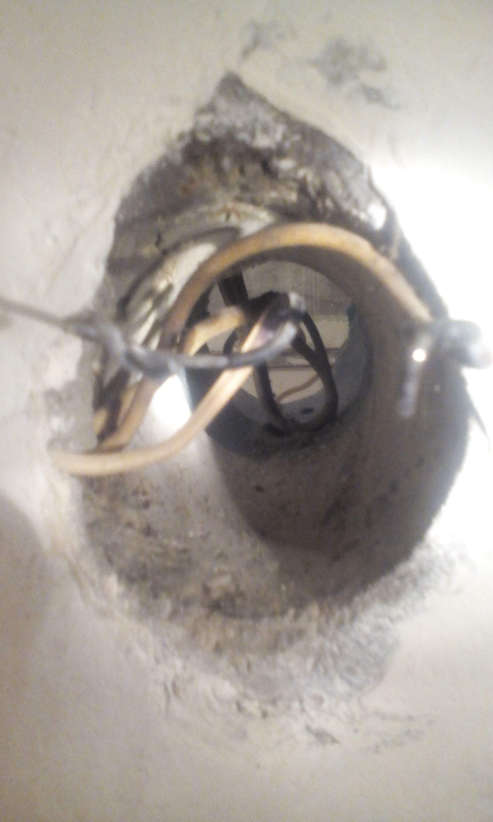

Здравствуйте. На фото изображена схема подключения проводов в розетках. Ситуация: из двух отверстий в стене выходят по три провода. Из одного отверстия (нижнего, на фото) - выходит один провод без напряжения, другой провод замкнут и уходит в отверстие в стене, третий под напряжением. Из другого отверстия - тоже три провода. Два под напряжением. Не хватает одного провода. 1) Можно ли разомкнуть провод? 2) земля ли тот провод который без напряжения?
Вопрос дополнительный: можно подключать к этим алюминиевым проводам медные?

Это у вас отверстия под подрозетники? И где это находится, кухня, комната?

volchenok, Это комната. С обратной стороны фоток нет, но там кухня.

Regnum написал: Вопрос дополнительный: можно подключать к этим алюминиевым проводам медные?
Если только через клеммы.
Regnum написал: Два под напряжением.
А там точно напряжение? Чем мерили? Если китайцем, то может быть наводка.
Regnum написал: Это комната. С обратной стороны фоток нет, но там кухня.
Разберите розетку на кухне.
Не пускают? Сделайте более качественные фотографии, с 2-х сторон.

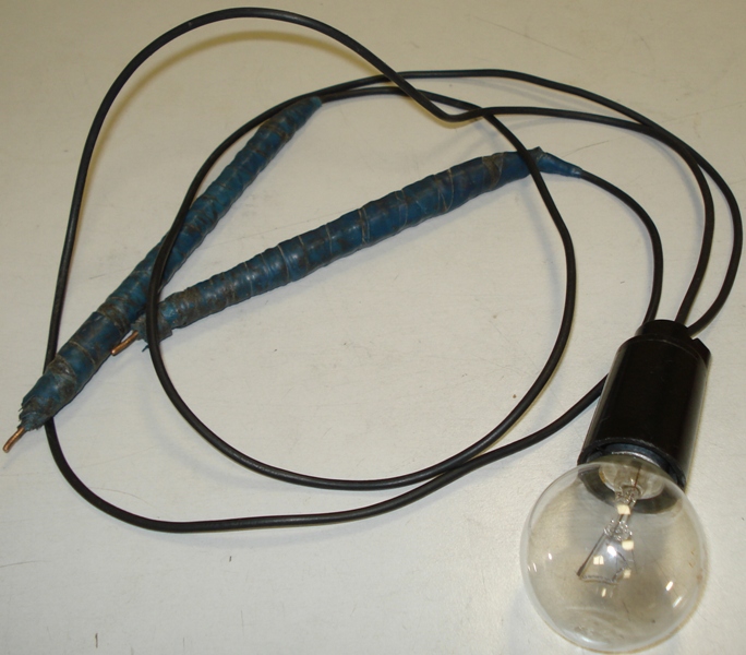

Частенько помогает разобраться вот такая штука:
Только я Вам это не советовал :o

Regnum написал: volchenok, Это комната. С обратной стороны фоток нет, но там кухня.
Regnum, значит как я и думал, подрозетники сняты просто,странно что провода сбоку подходят.

volchenok, Там не было никогда подрозетников, эти отверстия с пластиковыми гильзами делают на стадии заливки плиты, они и выполняют роль подрозетников. Провода идут в каналах внутри плиты .
