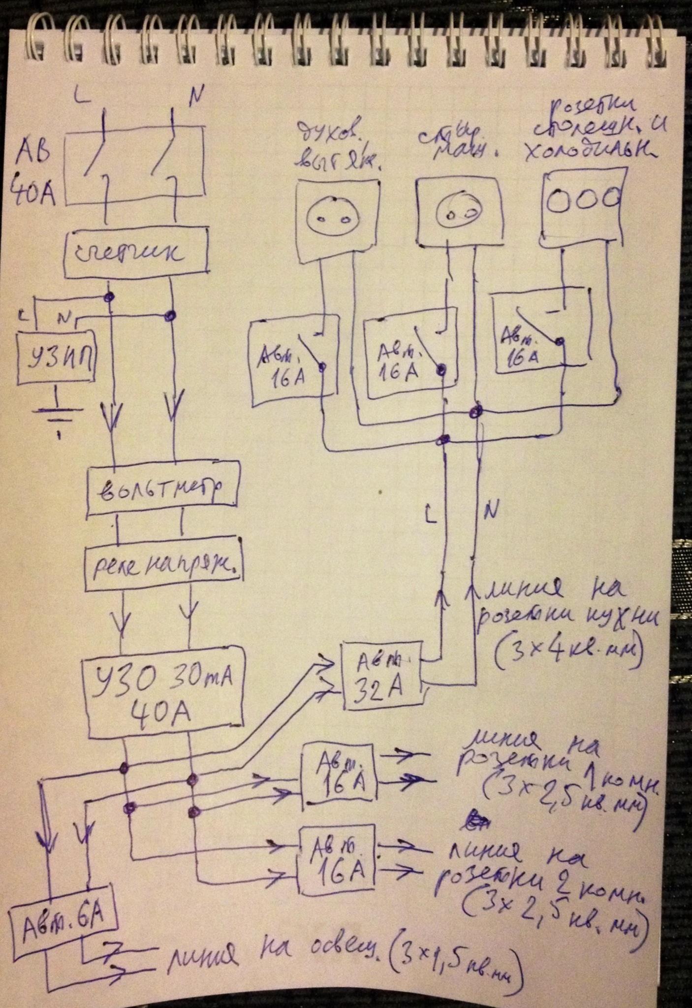

Откуда такие мощности в хрущёвке, что вводной автомат аж на 40 А? :eek:

MrGalaxy, см. первый пост - сделан капремонт проводки с заменой всех подъездных стояков на медь. По сути вводной автомат нужен больше как рубильник и защищает в основном счётчик (у счетчиков вроде макс.предел 60A, так что даже запас), ибо на группах стоят свои автоматы. Сейчас лень посмотреть, но если не ошибаюсь на лестничном щитке как раз и стоят по 40A на квартиру

to all Если УЗО будет корректно отрабатывать при подключении его ДО разделения на группы, то не сделать ли так
Не получится ли что при общем УЗО на квартиру эти 30mA для отсечки наберутся сами собой из-за суммирования всех утечек (длинные линии = емкостные токи и т. п.)?

ILYA. написал: Не получится ли что при общем УЗО на квартиру эти 30mA для отсечки наберутся сами собой из-за суммирования всех утечек (длинные линии = емкостные токи и т. п.)?
Помилуйте, что у вас может быть длинного в двушке-хрущевке? Дома трехэтажные на одном узо работают.

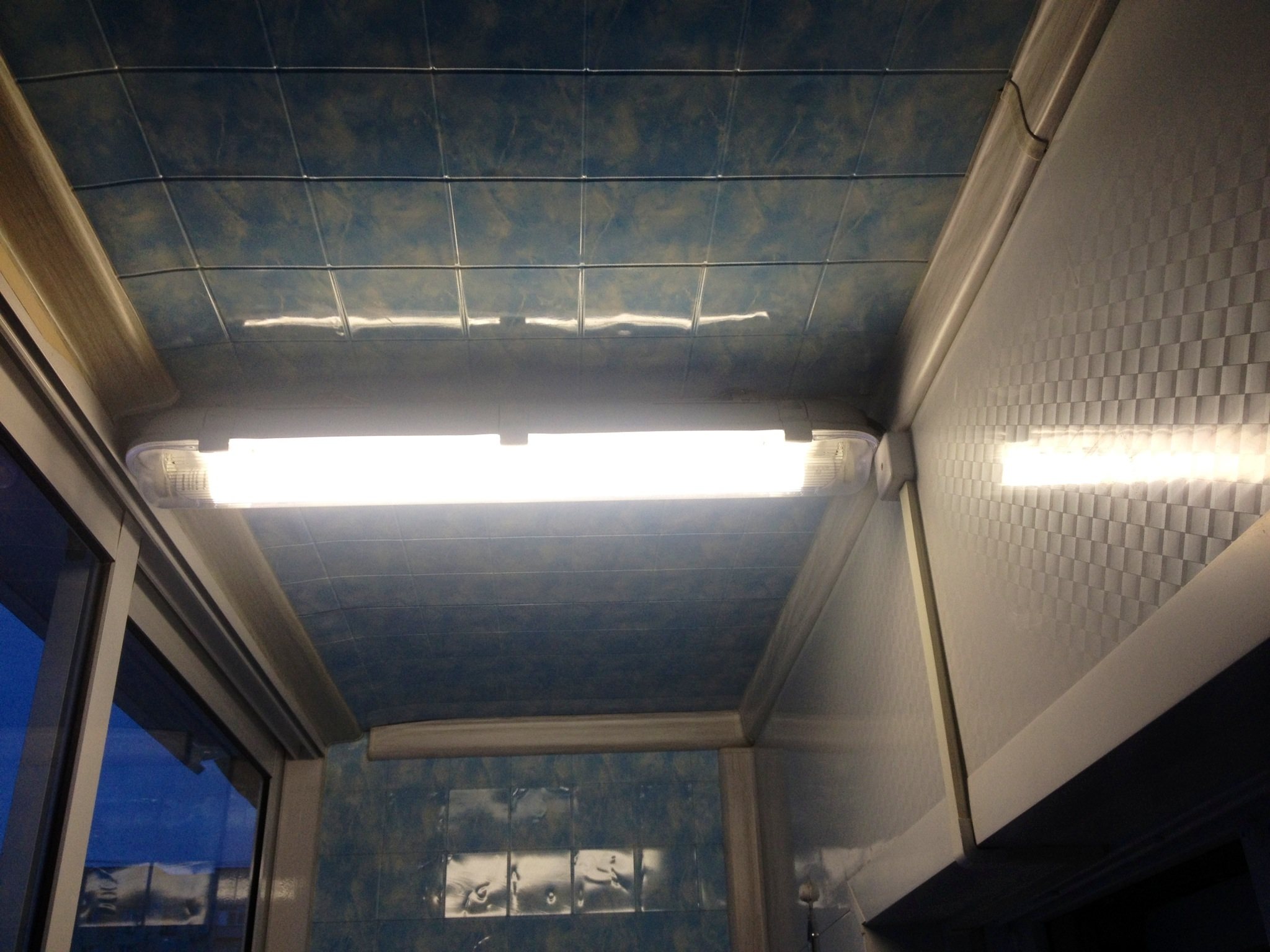

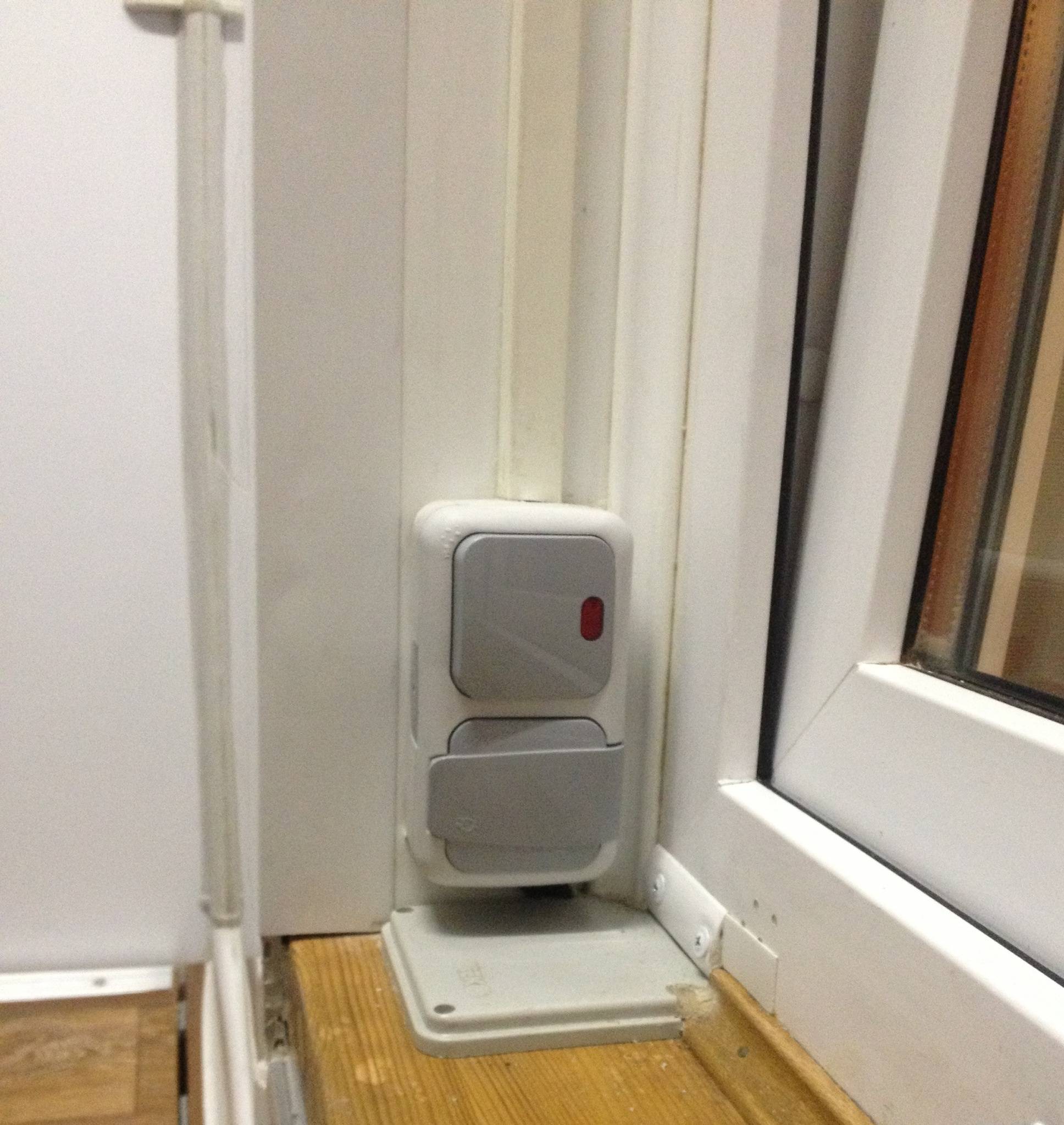

MrGalaxy, что значит на ВНЕШНЮЮ сторону балкона? Да, у меня на балконе есть евророзетка и освещение, но и то и другое "уличного" исполнения.
Балкон остеклен, но остекление "холодное" (алюминий). Зимой рамы открываются только по необходимости, летом всегда открыты. Так вот, при открывании зимой балконной двери и задвинутых балконных стеклах последние просто "слепнут" от запотевания, что говорит о высокой влажности.
И насчет "баек" про утечку: дело в том что я чуствую САМ, своей кожей, что иногда корпус оторванный от "земли" щипит, правда заметно только тыльной стороной пальцев, но тут вопрос уже чувствительности кожи, вряд ли я почувствовал бы ток менее 10mA, значит всего несколько таких утечек и наберется номинал до отсечки.

ILYA. написал: MrGalaxy, что значит на ВНЕШНЮЮ сторону балкона? Да, у меня на балконе есть евророзетка и освещение, но и то и другое "уличного" исполнения.
ILYA., у Вас кабель-канал и розетка открытого монтажа. Я про умельцев, которые розетку скрытую поставили в стене под остеклением и спрашивали почему срабатывает узо.
