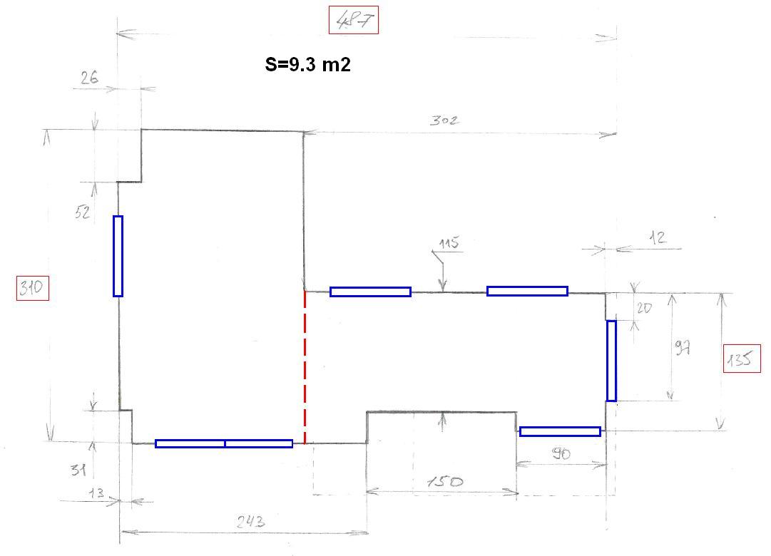

Добрый день. Про деформационные швы на стяжках написано достаточно в теории. Исходя из практики, может быть мастера подскажут в моем случае, имеет ли смысл заморачиваться с этим, ведь думаю никому лишние стыки с лишней подрезкой плитки посредине пола не интересны :) исходное - перекрытия ЖБ, стяжка плавающая по слою керамзита в 15см, толщина стяжки 4.5 см, армирование стальной сеткой 100*100 по всей площади, дополнительно на длинном 5 метровом пролете два прутка арматуры д.6мм во всю длину. Раствор М200 с пластификатором и фиброволокном. назначение помещения - коридор, дальнейшее покрытие - керамогранит. Синим обозначены двери. Размеры на прирепленном эскизе. Необходимо ли делать шов по линии обозначенной красным пунктиром, или можно обойтись без швов? спасибо за ответы.
