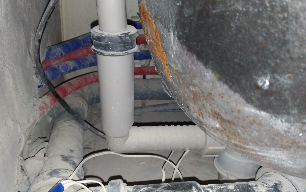

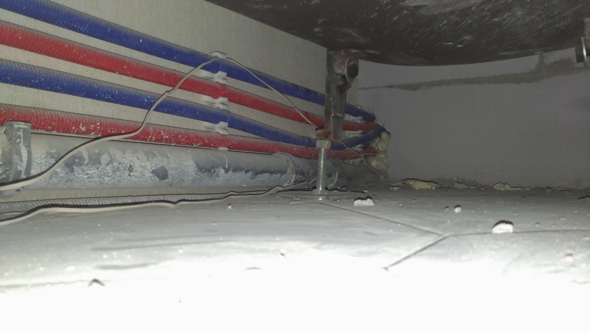

Tonal
Tonal
Регистрация: 20.08.2011
Одинцово
Сообщений: 1023
08.12.2016 в 16:39:15
benvolio написал: Однако потом я услышал явный стук..
Мне видится две независимые проблемы: жесткая замуровка труб и высокая скорость воды в трубах. Какими трубами выполнена разводка воды к смесителю? Теплоизоляция на трубах использовалась? Как водорозетки крепили к стене? Как их замуровывали? Хорошо бы водорозетки крепить через резиновые втулки. А их и трубы обернуть теплоизоляцией так, чтобы они не касались стены, штукатурки и плитки.

GEO-Tr
GEO-Tr
Казань
Сообщений: 2682
08.12.2016 в 16:49:44
sanya1965 написал: Ставьте в сантехшкаф редуктор. И гаситель гидроударов...
Их обязательно в паре использовать?

Tonal, да, фото сантехкороба моё.
benvolio
benvolio
Регистрация: 11.05.2011
Дубна
Сообщений: 28
08.12.2016 в 17:29:44
Tonal, Посмотрел смету - там фигурируют трубы rehau flex 16
Про то, как крепились водорозетки и т.п. - не в курсе... Буду с сантехником, который это всё делал общаться в выходные - заставлю снять, сфотографирую.
