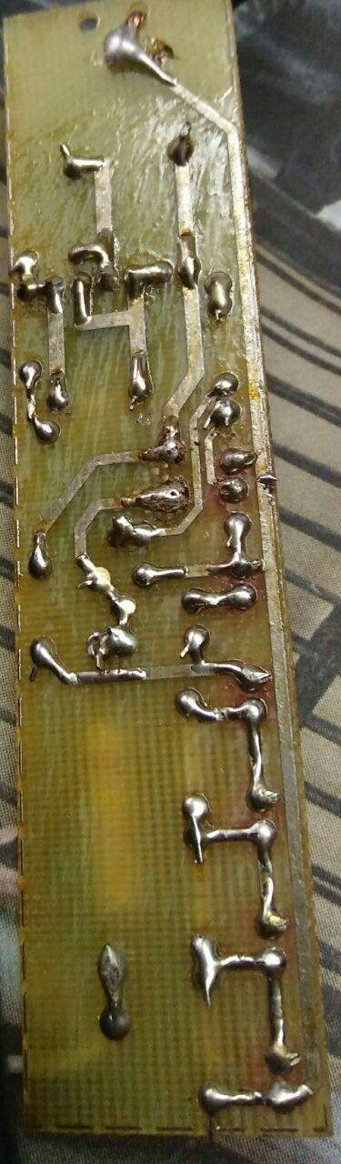

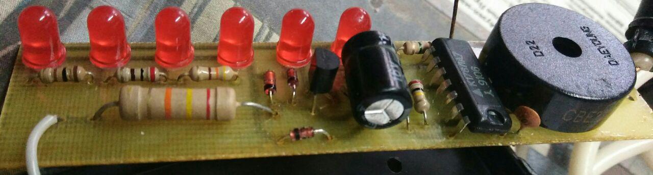

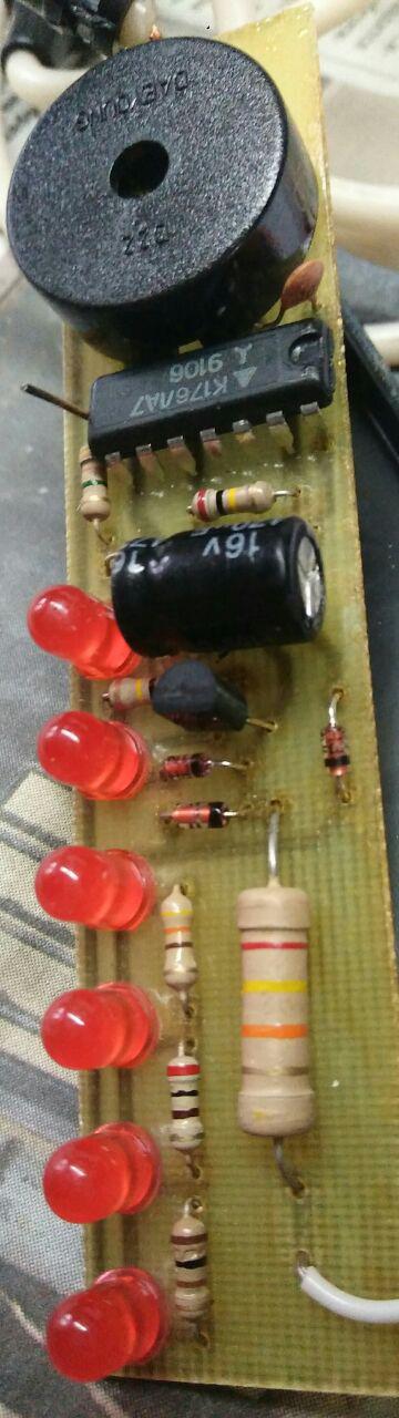

Указатель напряжения Контакт-53ЭМ вначале работал исправно, а через год-два стал как-то плохо держать заряд, ничего толком не показывает. Оказалось, что конденсатор исправен и по емкости и по ESR - был удивлен. В чем м.б. дело, чтобы не раскурочивать все подряд (при пайке могу и перегреть) ?

SergeyE, промойте спиртом, конденсатор по утечке норм?

Утечка - это эквивалентное последовательное сопротивление (ESR) ? Если да - то в норме (0.32).
А что именно спиртом мыть - кончик щупа ??? Ведь дорожки ток проводят не по поверхности.

Мыть по ходу надо плату. Да и провод щупа прозвонить не грех.

всем спасибо - промывка платы помогла...; правда я еще расцарапал пространство между близко расположенными местами пайки - вдруг там тоже пробивало
