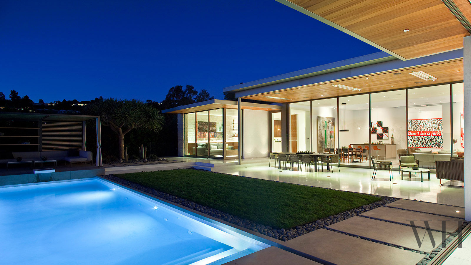

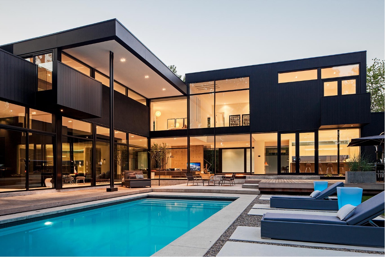

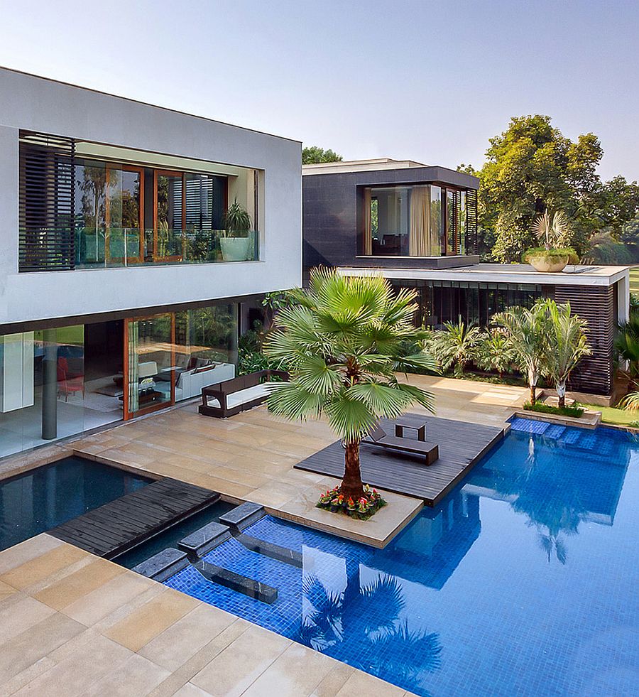

05.12.2016 в 20:58:28
Грэй написал: А я МС по технике безопасности.
Будьте так любезны, расскажите пожалуйста этому дурачью (что на фото) как опасны их бассейны. :-)

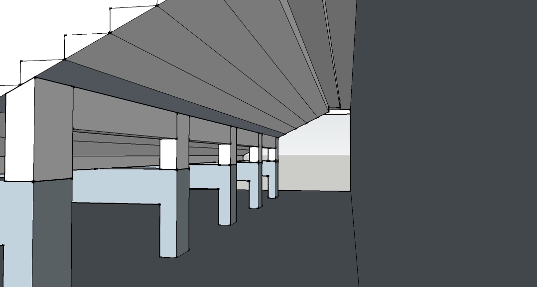

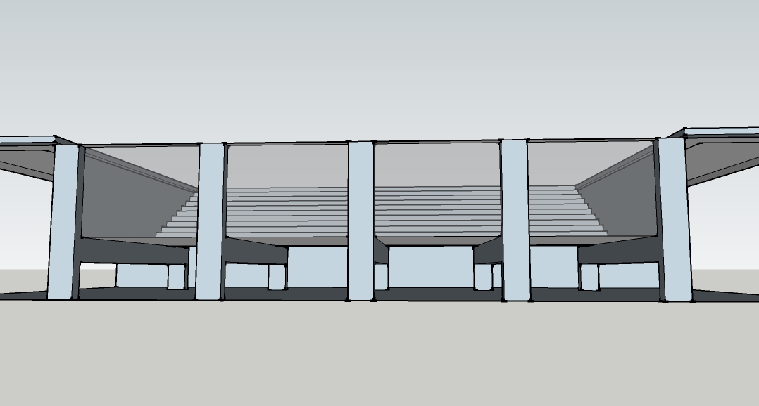

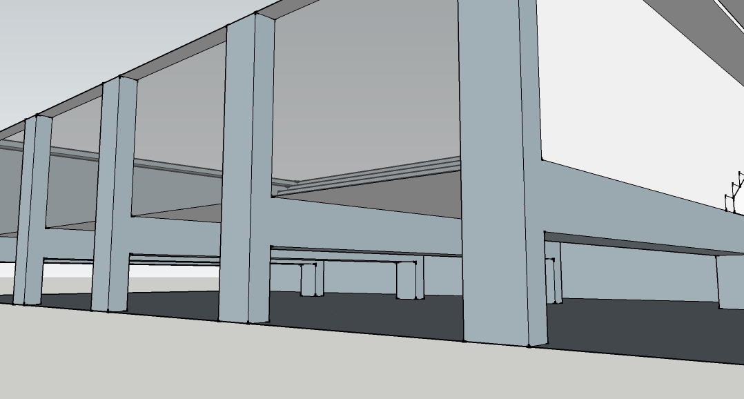

05.12.2016 в 22:44:12
Вижу балки вот так. Это 40см в ширину, 5.4м в длину, опираются на стены 20см с каждой из сторон.
