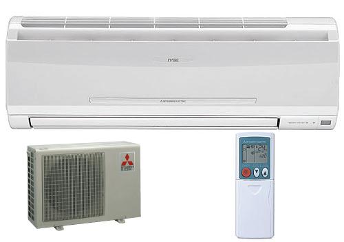

День добрый, установлен кондиционер mitsubishi electric MSC-GE25VB это номер внутренней части, когда на улице ветер из него дует и под ним наметает песок, с улицы отверстие где выходят из стены трубки герметизировал частично, там утепление фасадов, лучше сейчас не получится.
Внутри можно ли получить доступ к отверстию, чтобы изнутри его пеной герметизировать? Выглядит внутри кондиционер так(ссылка на картинку):
В правой нижней части, по схеме и по наружному отверстию, в него с улицы приходит коммуникация от внешнего блока, куда и хочется добраться для герметизации, с виду правый нижний угол корпуса отделен от остального корпуса его снять можно отверткой поддев или он отломится?
Подскажите пожалуйста можно ли просто добраться изнутри помещения до отверстия наружу для его герметизации? Как это лучше сделать?

Все очень просто,покупаете на рынке баллон нормальной непрофессиональной монтажной пены-makroflex,soudal,hilti итп.Находите где угодно (на том же рынке,в отделе сантехники)1 метр медной трубки наружным диаметром 10мм,отпиливаете от трубки сколько надо,скотчем приматываете эту трубку к родному носику или прозрачной трубке(вставленной внутрь медной трубки),теперь вставляете все это в свою дыру и типа начиная от дальней уличной стороны все пропениваете(делаю такое постоянно).

пену купил, так там в том и вопрос что внутри висит кондиционер на стене и не понятно как к отверстию для запенивания добраться вот фото нижнего правого угла кондиционера, возможно этот уголок можно снять?
подскажите пожалуйста если знает кто, отстегивается ли этот угол просто отверткой, а то боюсь повредить. под ним как раз отверстие для герметизации

Все разобрался, не снимая кондиционер угол удалось отстегнуть и запенить дыру на улицу.
