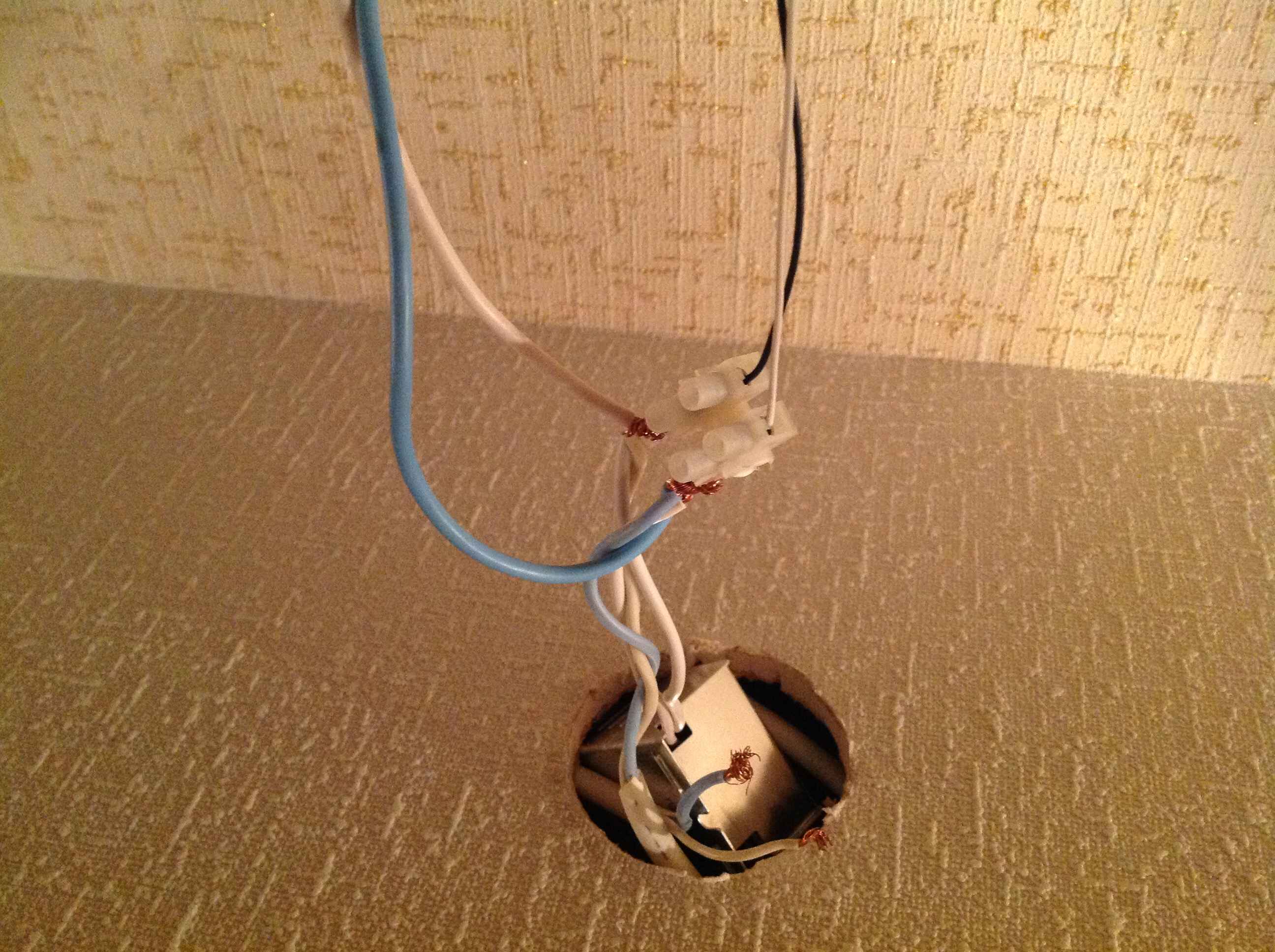

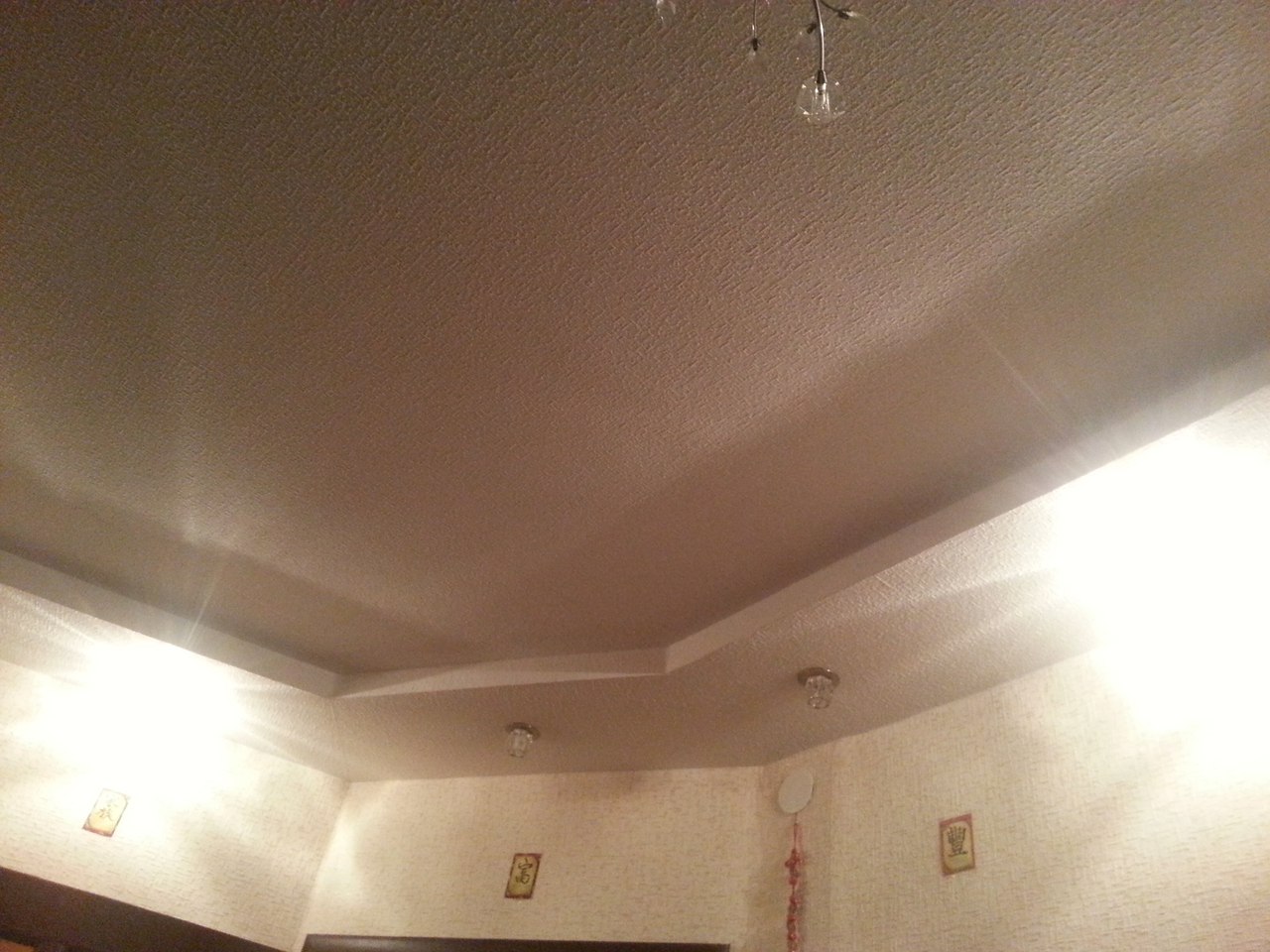

Не мастер, извините, буду объяснять своими словами.) Сделана разводка под потолочные точечные светильники, лампочки на 20 вт, 12 V, 12 штук в цепи, подключены на два трансформатора. Обычный китай. Шестой год работали без проблем, свет у меня включен почти все время. Недавно лампочка в одном светильнике стала мерцать и затем отключилась. Светильник внутри покрылся белесым налетом, сама лампочка в черных каплях подпалинах и усики потемнели. Я думала перегорела, поставила новую, но она то ли в этот же день то ли на следующий тоже померцала и отключилась. Без темных капель. Я достала старую, подвигала ею в клеммах патрона лампочки - не перегорела, работает но в определенном положении, а минут через 20-30 все равно отключается. Надоело прыгать за ней и перестала скакать с табуреткой поправлять каждый раз. Но через пару недель тоже самое произошло со следующим светильником в цепи - лампочка померцала, отключилась. Белесый налет внутри светильника опять. и темные капли на лампочке. тоже если подвигать ее в клеммах патрона, включается, но опять же , через 20-30 мин перестает работать.
У нас была подобная проблема с люстрой, лампочки со временем отключались, но без мерцания и без темных капель на них. И электрик посоветовал клеммы на патронах прочищать время от времени - усиками лампочки "пошурудить" в патроне и они снова работают.
С этими светильниками не помогает - шуруди, не шуруди, через полчаса лампочка все равно отключается. В чем может быть причина? В самом патроне с клеммами или в соединении проводов светильника с разводкой? Не хочется лезть наугад все разбирать. Где искать проблему?

Патроны погорели. Через полчаса работы контакт от нагрева ухудшается до пропадания.

Однозначно. Но соединения тоже проверить.

Не знаю что делать с этой проблемой. Поездила по городу нашла таки новые патроны. заменила на обоих светильниках - проблему это никак не решило. только зря старые выкинула. эти какие то вообще хлипкие....уезжала из страны, несколько месяцев не было дома. Мама светильниками пользовалась, за это время остальные работают без проблем как и работали. странно что только два первых накрылось... везде же одинаковые скрутки, провода, патроны..
Приехала, повытаскивала из потолка, разодрала соединения, под рукой был электро провод, но чуть больше сечением чем тот который светильники соединяет. и он метров 5 длиной, не хотелось зря резать. не знаю имеет это значение или нет. для эксперимента вытащила оба светильника, отсоединила провод который между ними идет, скрутила вместо него этот новый - проблема та же. при этом светильники сами не зажглись пока я в каждом не пошурудила усики лампочки - долго не поддавались, и новый патрон как то легко прокручивается в светильнике - само выдергивание лампочки из патрона и вставка назад ничего не дало, заработала только после прокрутки по оси вперед назад вместе с патроном в светильнике первая зажглась. при этом рядом в нормально работающем светильнике лампочка мерцала тоже пока пыталась запустить неработающую. она таки засветилась на 15 мин и опять погасла. во втором вообще струдом, пару минут поработала и отключилась.... то есть проблема не в проводе..не в патроне.. в чем еще может быть?

ПС. рядом идет ввод разводки проводов в комнату, первый трансформатор электрик подключил от него, и первый не работающий светильник над дверью запитан от трасформатора и от него дальше идут влево три светильника и вправо я так понимаю два. (подключалось лет 7 назад, я точно не знаю как он делал, краем уха слышала) ну странная проблема, если бы что то перегорело, вышло из строя, то не работала бы вся цепь, они же последовательно соединены.... а тут два первых только....

Они все соединены параллельно. Скорее всего проблема в трансформаторе. 7 лет для сегодняшней электроники это солидный срок. Если напряжение в норме, то лучше перейти на 230 Вольт и успокоиться. П.С. через монитор проблема все равно не решится.

Кстати трансформатор на этих лампочках перегорал, с год назад заменила его. второй так и работает до сих пор без проблем....разве может быть проблема от трансформатора на два светильника, а остальные работают?

Если отдельный трансформатор на эти светильники то может
Иначе - искать проблему с проводами от трансформатора до 1го не работающего светильника. Провод может выглядеть целым но быть надорван изнутри если не качественый. И поменять патроны опять на другие (раз новые плохие). Лампы поменять - в них фольга на вводах может быть не контачит - бракованые

линк, не поняла что значит отдельный трансформатор на эти светильники - ну он и идет "отдельно" на 6 светильников, при этом четыре из них работают, два нет. Патроны просто просто свободно сидят в светильнике тк продаются отдельно а не шли с данными светильниками. Других не было - у всех продавцов такие же самые китайские. Лампочки я брала сейчас и новые чтобы проверить - все так же мерцают и перестают работать. Провода как такового от трансформатора нет. Короткие проводки исходящие из него сразу подключены к первому светильнику, от него ко второму идет провод, который я отсоединяла и вместо него другой подключала что не решило проблему..
