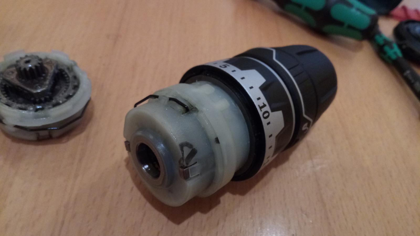

akorevo написал: Ведь здесь сидит подшипник мотора.
Вот именно! С щеточником это не нужно, там просто корпус движка. А тут надо подшипник держать, по этому лучше крышечку перебросить, это не сложно. :)
Да, Вадим, спасибо. Просто я не обратил на это внимания, когда перекидывал -спешил ...

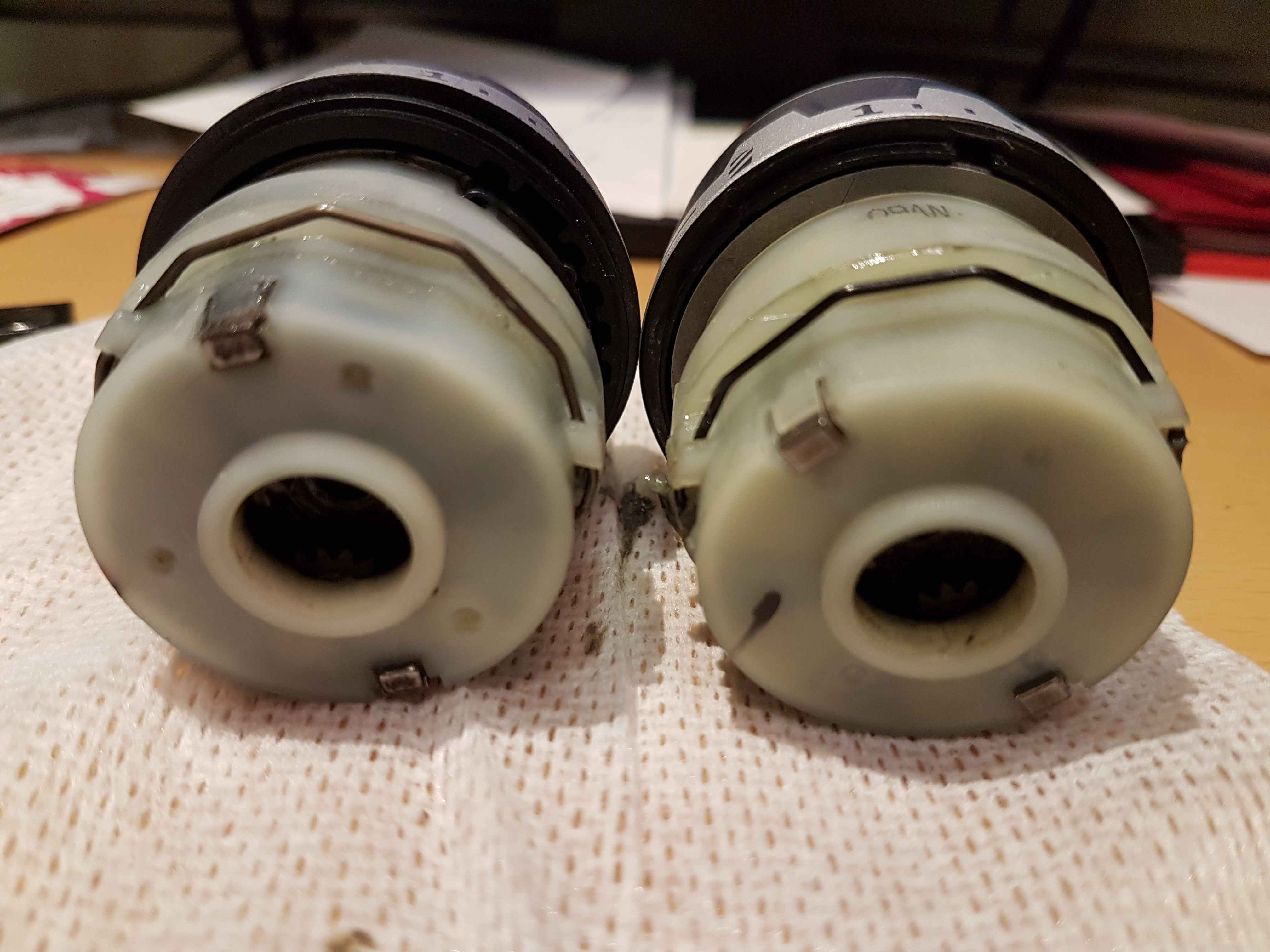

Vadim63 написал:
Vadim63, Вадим, я шокирован! Оба редуктора без втулки!
ЕС был беспатронник.
SerShe
SerShe
Регистрация: 12.11.2011
Сообщений: 12532
15.03.2017 в 19:24:18
akorevo написал: ЕС был беспатронник.
Андрюш, ты же и говорил, что когда менял, разницы не было. :confused:
То есть, если менять редуктор от GSR 12V-15 FC на ЕС беспатронник, то и крышку редуктора перекидывать не нужно?

SerShe, получается, что так. Но все-равно нужно смотреть, обращать внимание, а то вдруг у меня какая-нибудь старая модификация или еще что-то. 2013 год.
Vadim63
Vadim63
Регистрация: 26.04.2009
Тольятти
Сообщений: 13079
15.03.2017 в 20:21:34
Инфа от немцев, меняли на патроннике, видимо есть различие.
