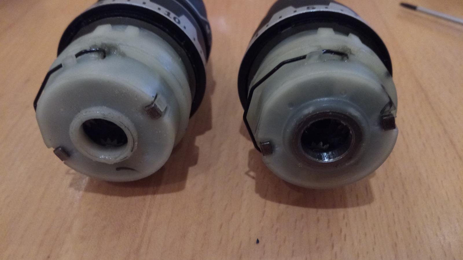

Vadim63 написал:
SerShe написал: Да, поменял местами редукторы
  • в редукторах надо менять заднюю крышку, которая сопрягается с двигателем. :)
Vadim63, не надо. Посадочные совпадают по размерам.

11.03.2017 в 23:58:49
akorevo написал: не надо. Посадочные совпадают по размерам.
Подходить то подходят, только у безщеточника наверное не спроста ее усилили.

Vadim63 написал:
Vadim63, ну, да. Ведь здесь сидит подшипник мотора.

akorevo написал: Ведь здесь сидит подшипник мотора.
Вот именно! С щеточником это не нужно, там просто корпус движка. А тут надо подшипник держать, по этому лучше крышечку перебросить, это не сложно. :)
