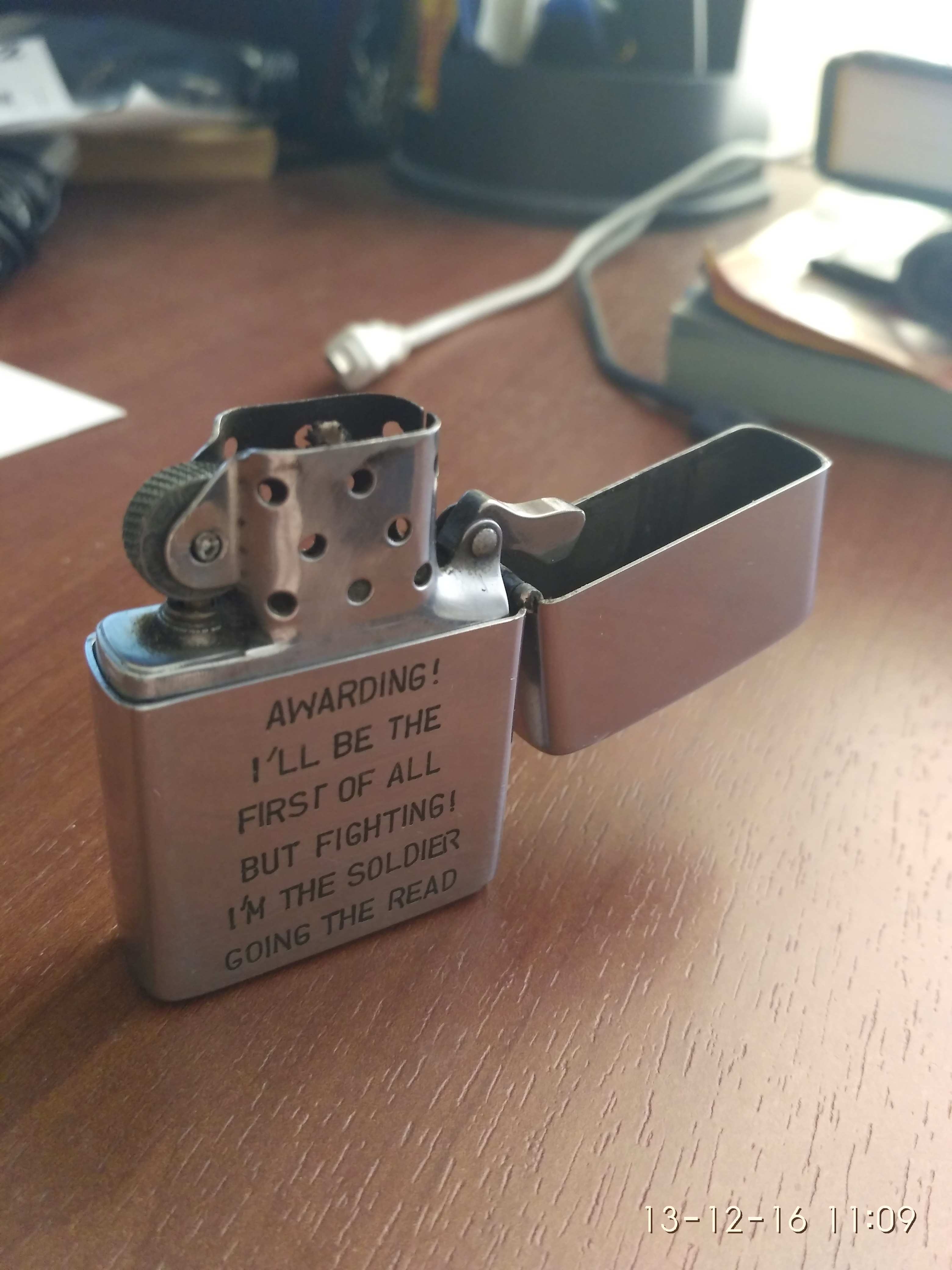

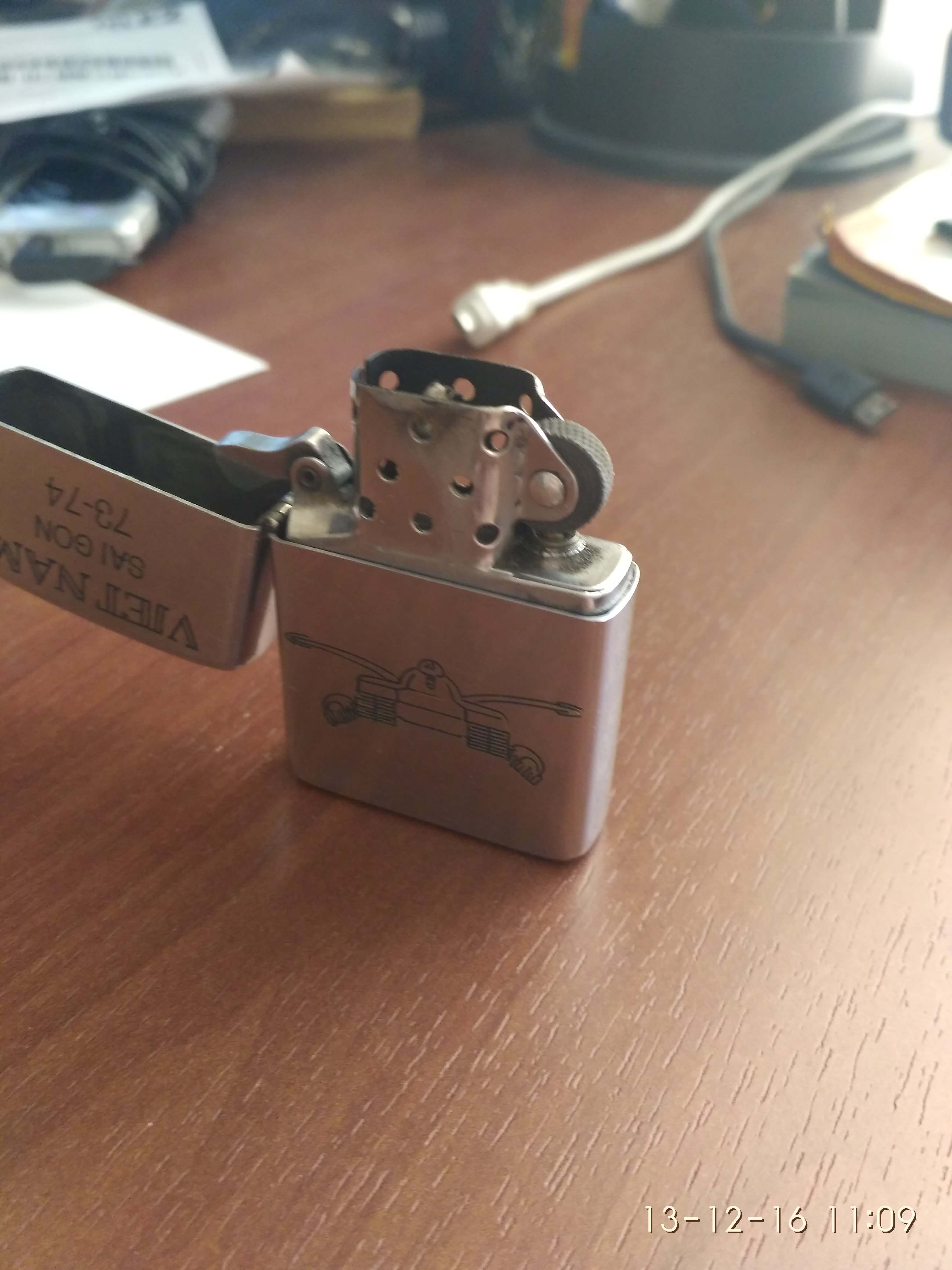

Доброго дня. Может кто посоветует, как сделать двухстороннюю заклёпку? Заклёпка нужна вот сюда.

leonovo написал: Может кто посоветует, как сделать двухстороннюю заклёпку
Берешь пруток или трубочку соответствующего диаметра, затем расклепываешь или развальцовываешь.

13.12.2016 в 11:22:43
Хотелось бы получить полукруглую головку.

leonovo написал: Хотелось бы получить полукруглую головку
Тогда только пруток. Надсверливаешь конусом (или нет, зависит от металла), расклепываешь один конец, обрабатываешь напильником. Затем надсверливаешь тонким сверлом, вставляешь и развальцовываешь второй конец.
