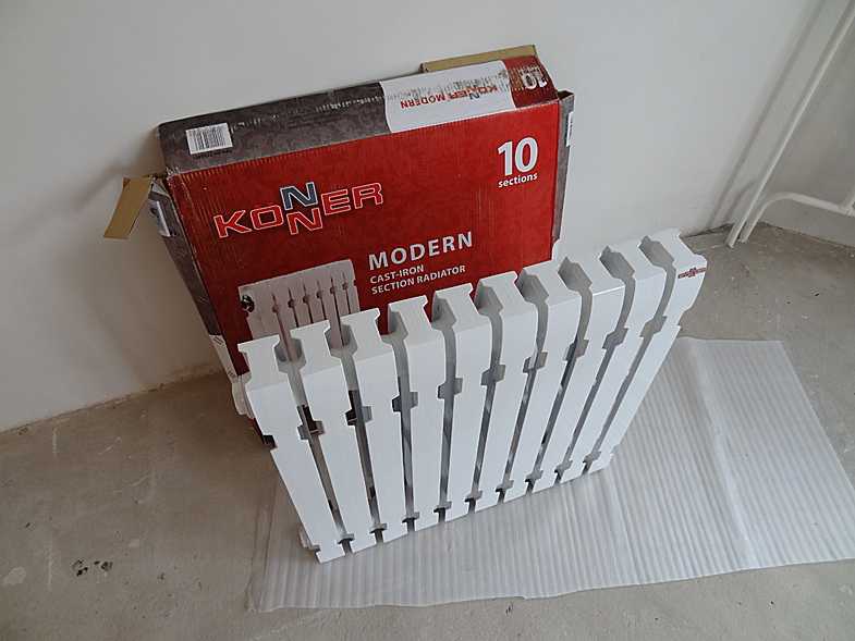

Здравствуйте, делается ремонт в кухне в панельном 9 этажном доме. Заменили трубы на полипропилен, поставили 2 крана и американки, чтоб можно было снимать батарею(если вдруг нужно будет промыть ее), радиатор был установлен такой, 5 секций:
Проблема такая, когда все подключили, краны открыли , спустили воздух через кран маевского, вроде все нагрелось все секции были горячие, на утро смотрю, одна секция горячая, остальные прохладнее, а последние 2 вообще холодные, думал, опять воздух, начал спускать, сразу полилась вода холодная. Подключено так:
Наклон небольшой есть в право

IcemanF1, какой у вас радиатор были до и как он был подключен? Важно не только, как выглядит сейчас, а еще и как было до того, как вы влезли со своим непроектным отопительным прибором и подключением в работающую систему

до этого стояло 2 секции советских радиаторов, подключено было также

IcemanF1 написал: Подключено так:
IcemanF1 написал: Заменили трубы на полипропилен,
Значит не так...

что не так? все как на рисунке подключенно

Трубы стальные?

нет трубы полипропилен, были металические старые, фотку эту скинул, т.к. мои в стене замурованы

IcemanF1 написал: были металические старые
Ежели сделать как на фотке, то заработает.

а какая закономерность, сосед надо мной сделал также и у него все греет
А Это что, действительно чугунные? Там наверное куски упаковочной пленки внутри перекрыли проходы.

IcemanF1 написал: закономерность
Где - то запаян стык ПП.
IcemanF1 написал: сосед надо мной сделал также
master.msk написал: вы влезли со своим непроектным отопительным прибором и подключением в работающую систему
Скоро у всех может статься как и у Вас ...
