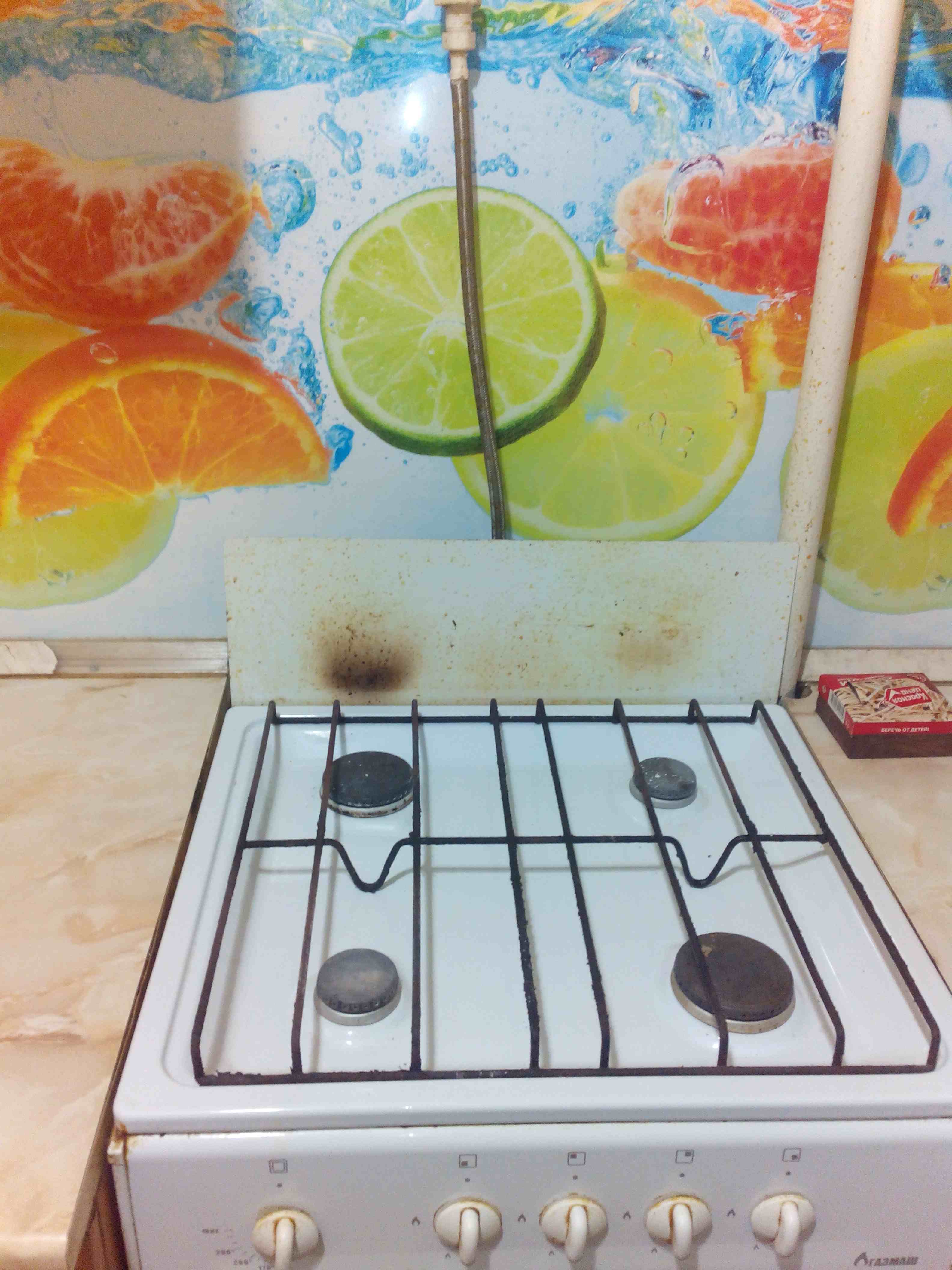

Здравствуйте!
Есть вот такая вот газовая плита. Хотелось бы придать ей свежести и удалить черный нагар. Можно ли его чем нибудь закрасить? и если можно то чем? Чем то термостойким? Или как вообще избавиться от такой штуки?
Спасибо!

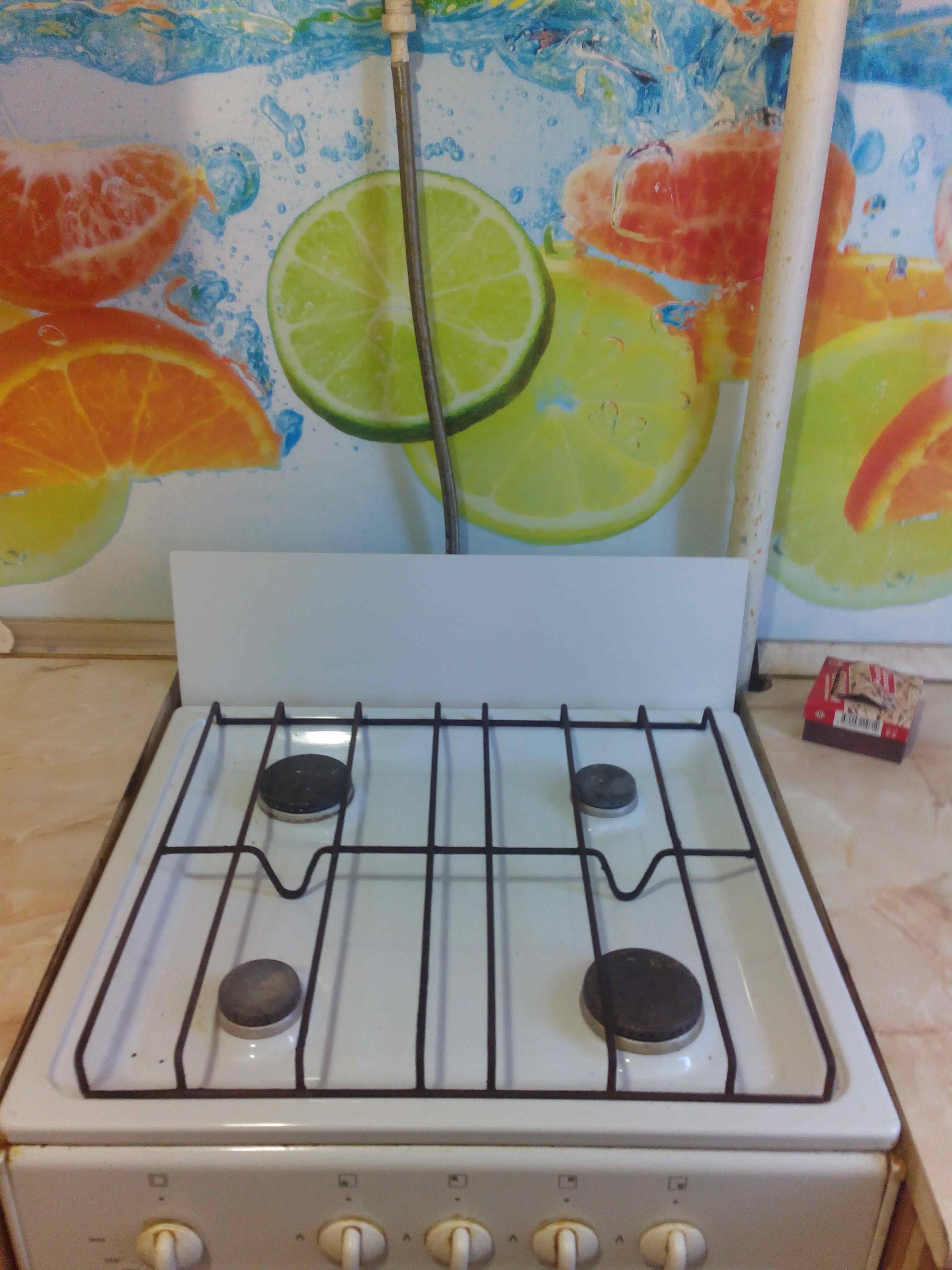

Вот что получилось! Я результатом очень доволен. Отмыл жир, обезжирил, и из балончика покрасил термостойкой краской до 600 градусов. Супер! Спасибо за советы!
