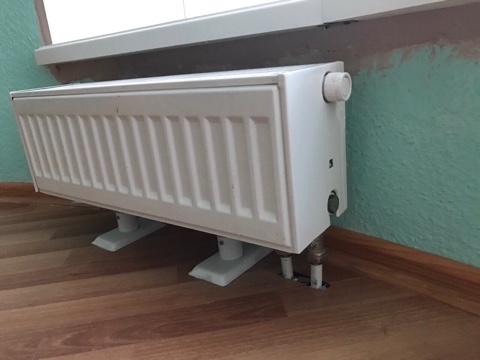

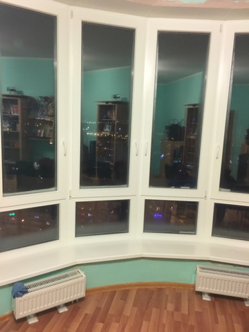

Начну по порядку. Переехали в новую двухуровневую квартиру, столкнулись с проблемой сильно плачущих окон. Заменил окна проблема не ушла, поставил приточный клапан кив-125 - проблему решил но и так тепла не было, стало ещё холоднее. Пытаюсь реализовать следующий этап - увеличение отопления. Отопление идёт под полом с нижнего этажа - при потеплении температуры воздуха УК снижает температуру отопления, на верхнем этаже в конвекторах появляются воздушные пробки (может кому понадобится эта информация). Так как эркерное окно имеет большие размеры и низкий подоконник - выбора пока один, купить более длинный и мощный конвектор но потеряется эстетика т.к. встанет под углом. В голове ещё крутится вариант с радиаторами до 250мм но пока не придумал как их повернуть по стенке. Есть у кого идеи?

РАдиаторы плохо греют ? Должны хорошо греть, ручку с боку покрутите. Какой воздух скапливается ? Что с радиаторов не стравливается воздух ?

Греют хорошо, воздух стравливается без проблем - просто их не хватает

Pesh, судя по третьей фотке, есть резерв по увеличению ВЫСОТЫ радиаторов. На первых двух фото такого резерва нет. И, к слову, если я не ошибаюсь, это не конвекторы, а стальные панельные радиаторы 33-го типа. Какая их высота, 200 или 300 ? Какая их длина ?

200х600

Pesh написал: 200х600
Pesh, Похожи на финские Purmo CV200 (200 высота, длина 600) отличные конвекторы, в этой серии существует длина до 3 метров. Могу подсказать два варианта: подобрать с такой же высотой, но большей длины, ориентируясь на нижнее подключение из пола (где выходят трубки). Либо под заказ модели радиусного исполнения (Конвекторы полукруглой формы, подходящие для эркерных частей помещения), подобрать длину под подключение. Это медно-алюминиевые конвекторы ЭЛЕГАНТ (элегант-мини) напольные радиусного исполнения.
Pesh, судя по третьей фото, 300-е по высоте прекрасно влезут. А это примерно в 1.5 больше по теплоотдаче. Длина 600 тоже очень мала. Если есть место, можете смело увеличить до 800 или даже до 1000. Если будет немного несимметрично относительно окна - ничего страшного. В общем, итоговый возможный резерв по увеличению теплоотдачи - почти в два раза. Если симметрия критична - используйте эксцентрики типа таких, они бывают разной длины, правда гидравлическое сопротивление немного возрастет, но Вы это сможете компенсировать преднастройкой встроенного термоклапана.
Кстати, а какая температура подачи и обратки ?

Полукруглой формы тоже думал... мне вообще сначала думаю надо понять сколько мне надо для счастья отопления!как правильно плсчитать?

Я думал если увеличивать то хоть одну до 1200-1400 или сразу две

Площадь ваша Возьмем к примеру конвектор Purmo Ventil Compact 33 200 1200 длина 1200 высота 200 ширина (тип 33 - 152мм) Тепловая мощность 1659 вт при температуре средней 70 град. Из таблицы Purpo http://www.morozu.net/wa-data/public/site/themes/moroz/docs/tab_mosh_Prumo.pdf Из базового расчета можно исходить так 100 Вт на 1 квадратный метр получается что мощности 1659 ватт вам хватит для обогрева 16 метров квадратных жилья. У вас окна большые можете взять с запасом в 150 Вт на метр кв. С двумя конвекторами можно добиться более равномерного прогрева помещения.
