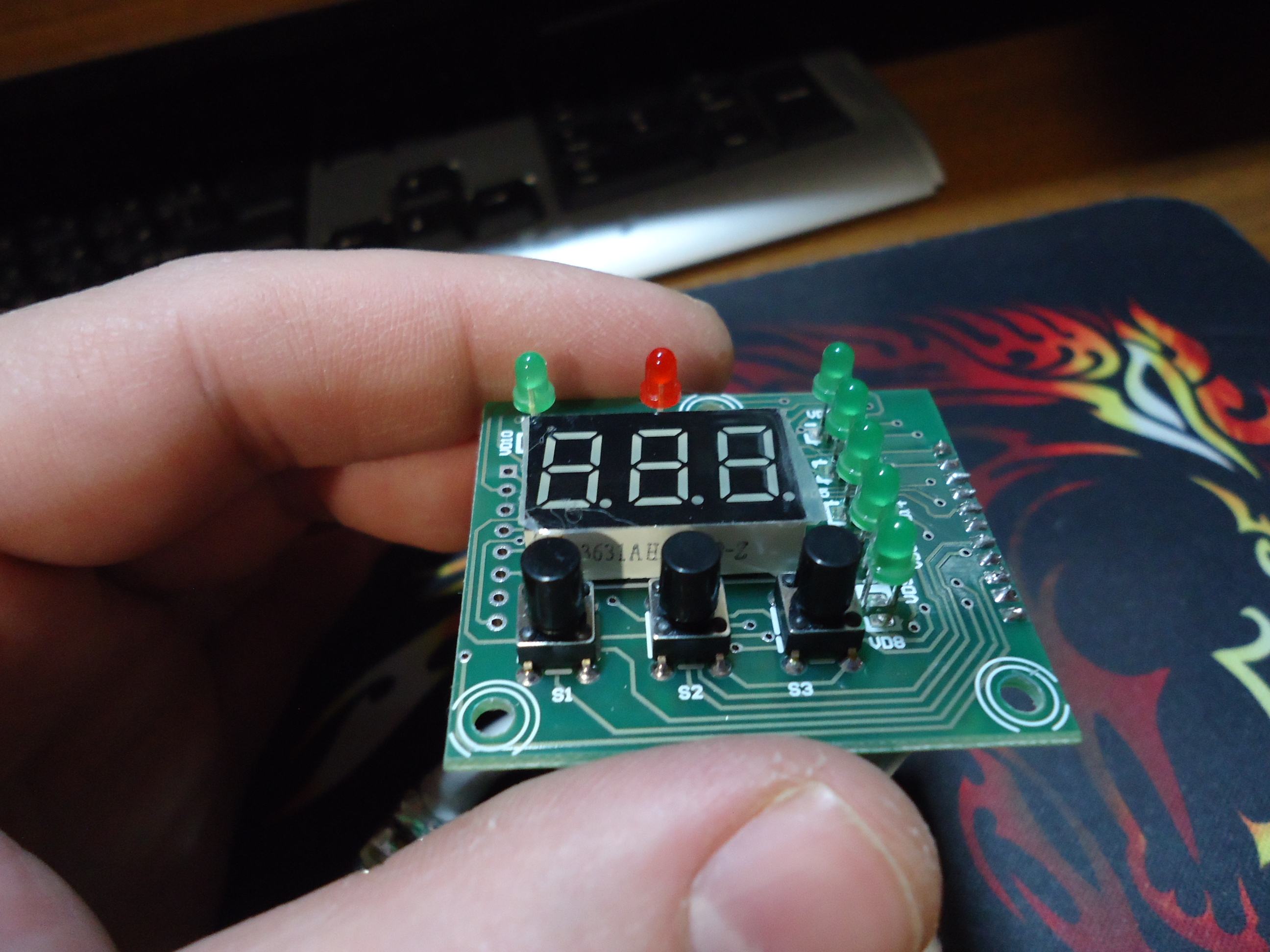

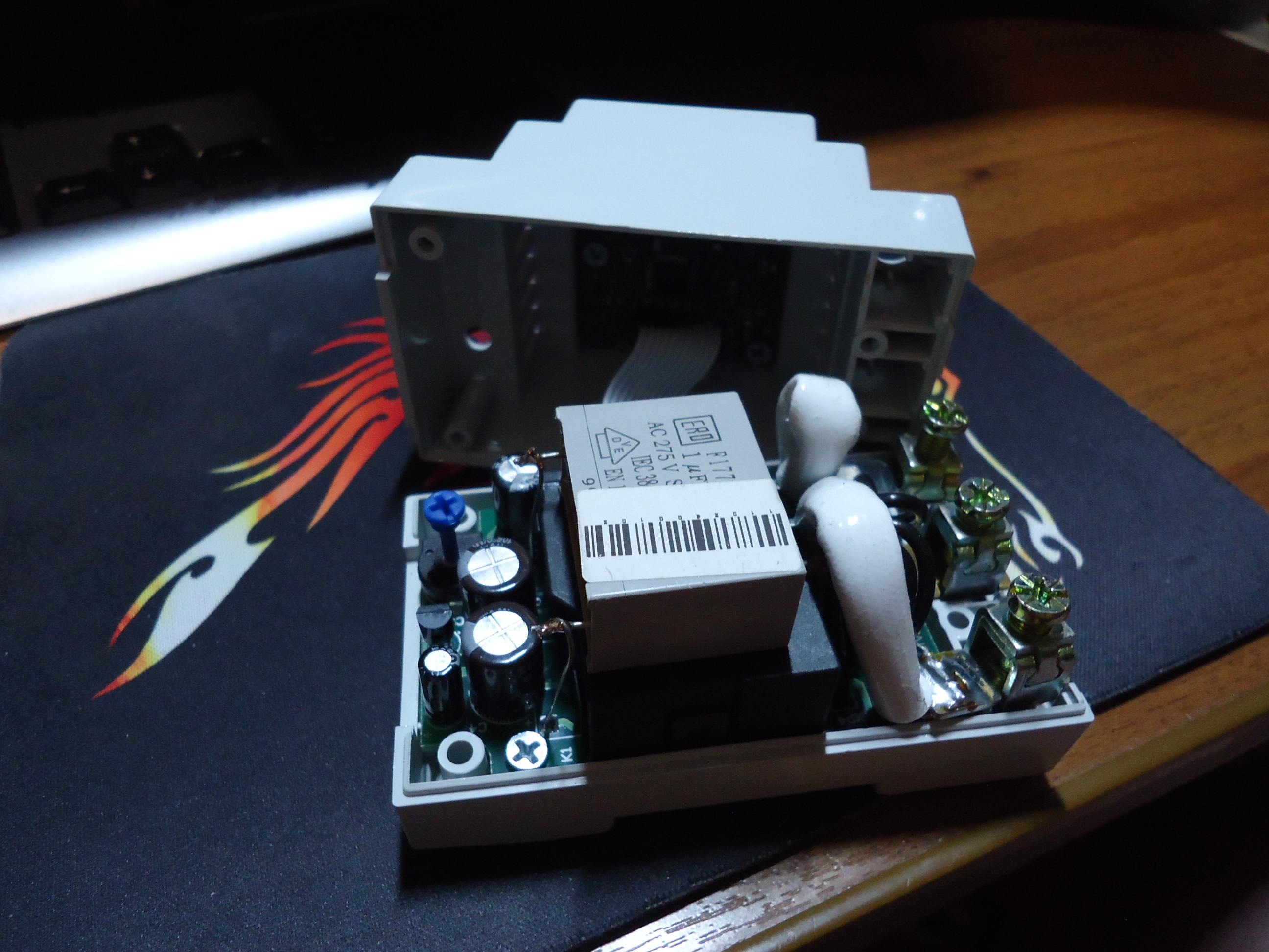

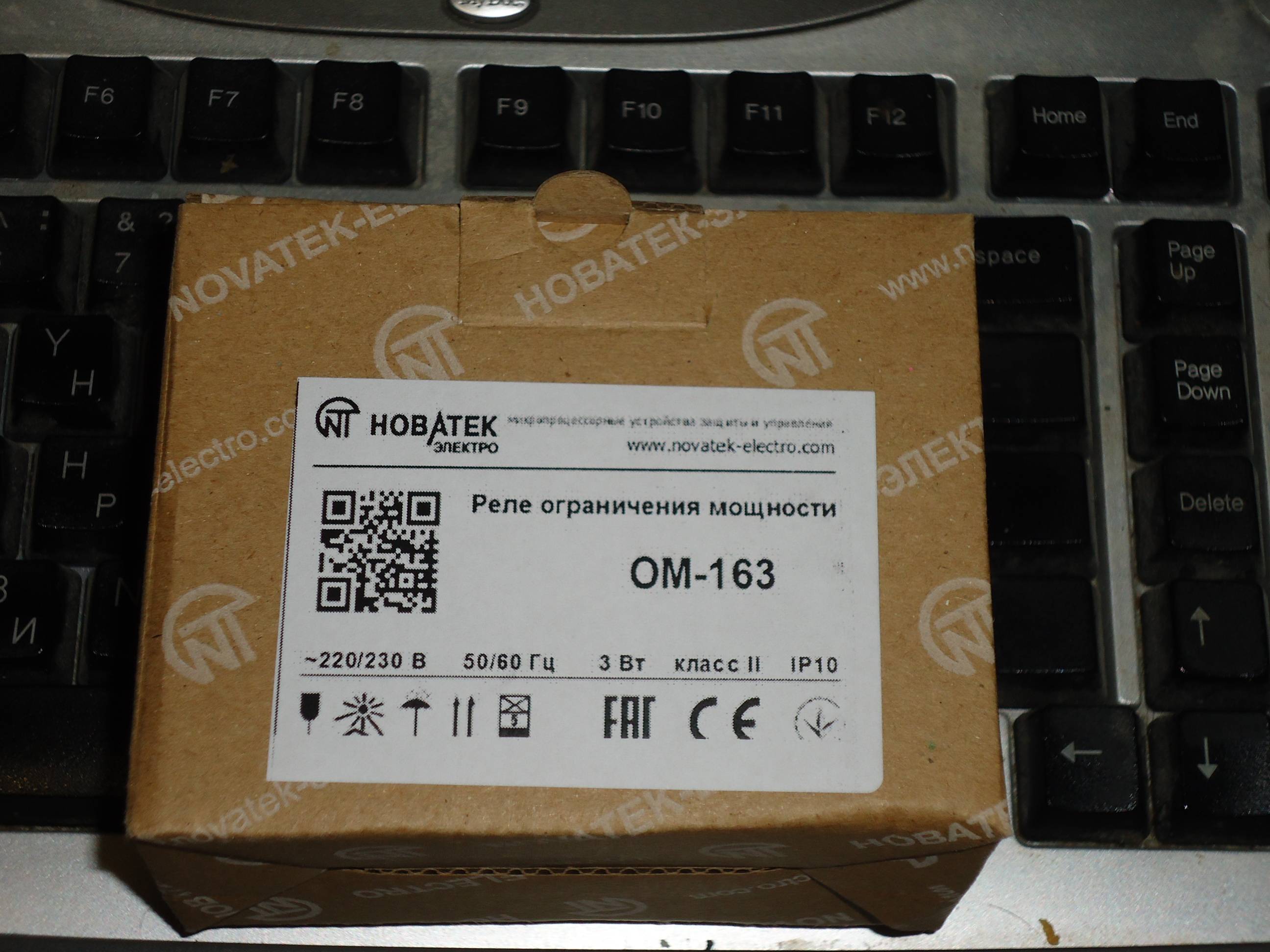

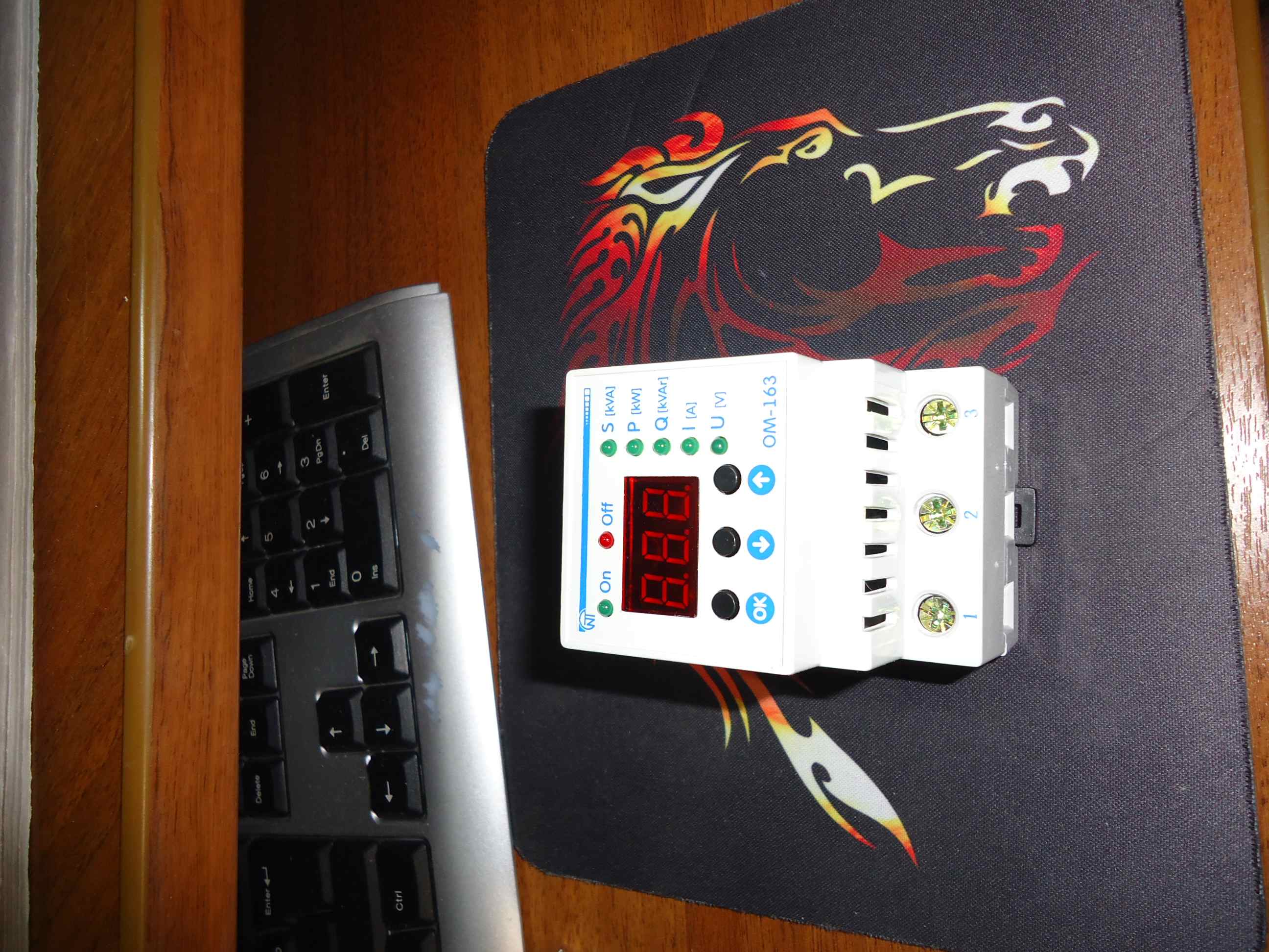

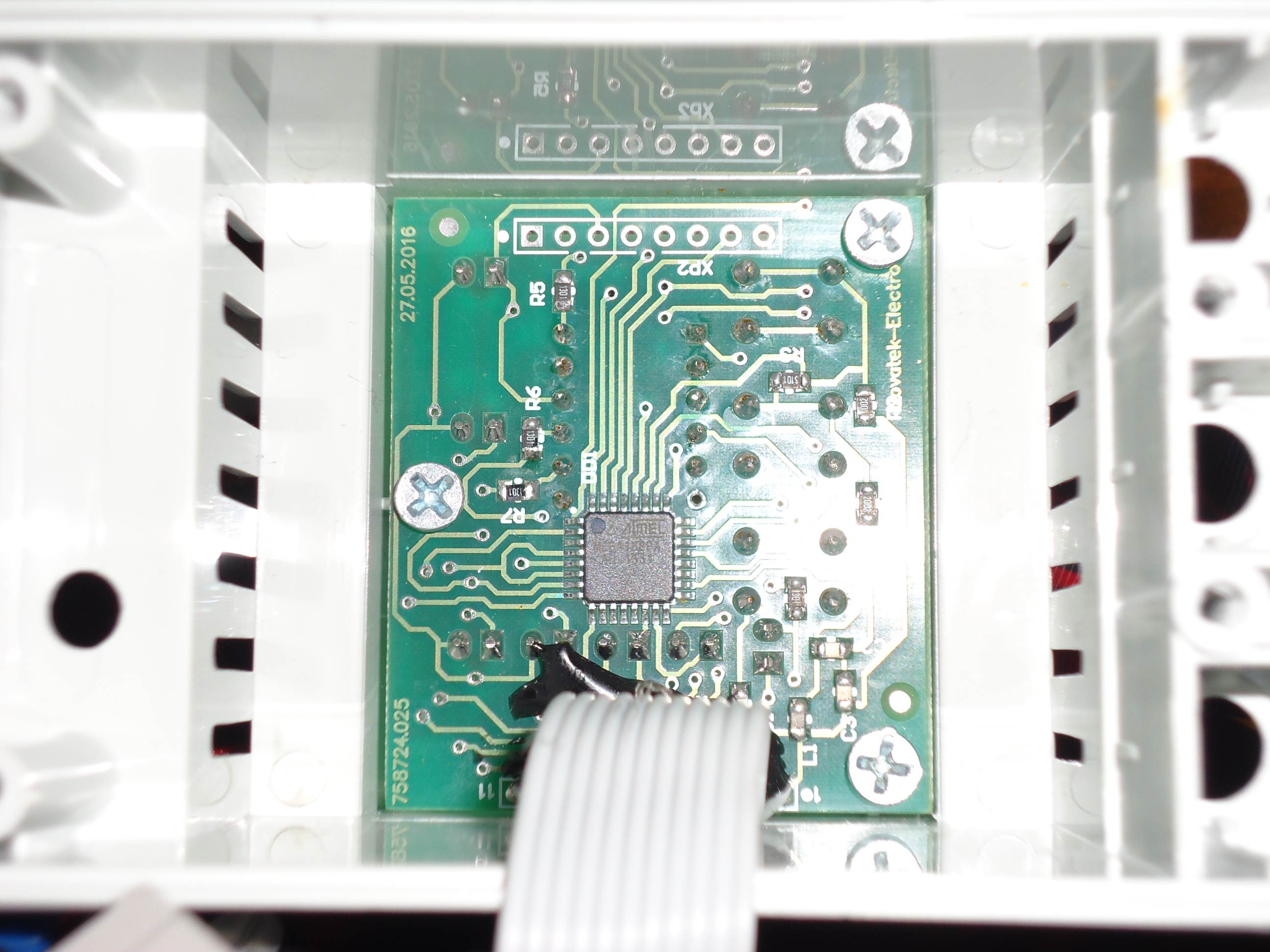

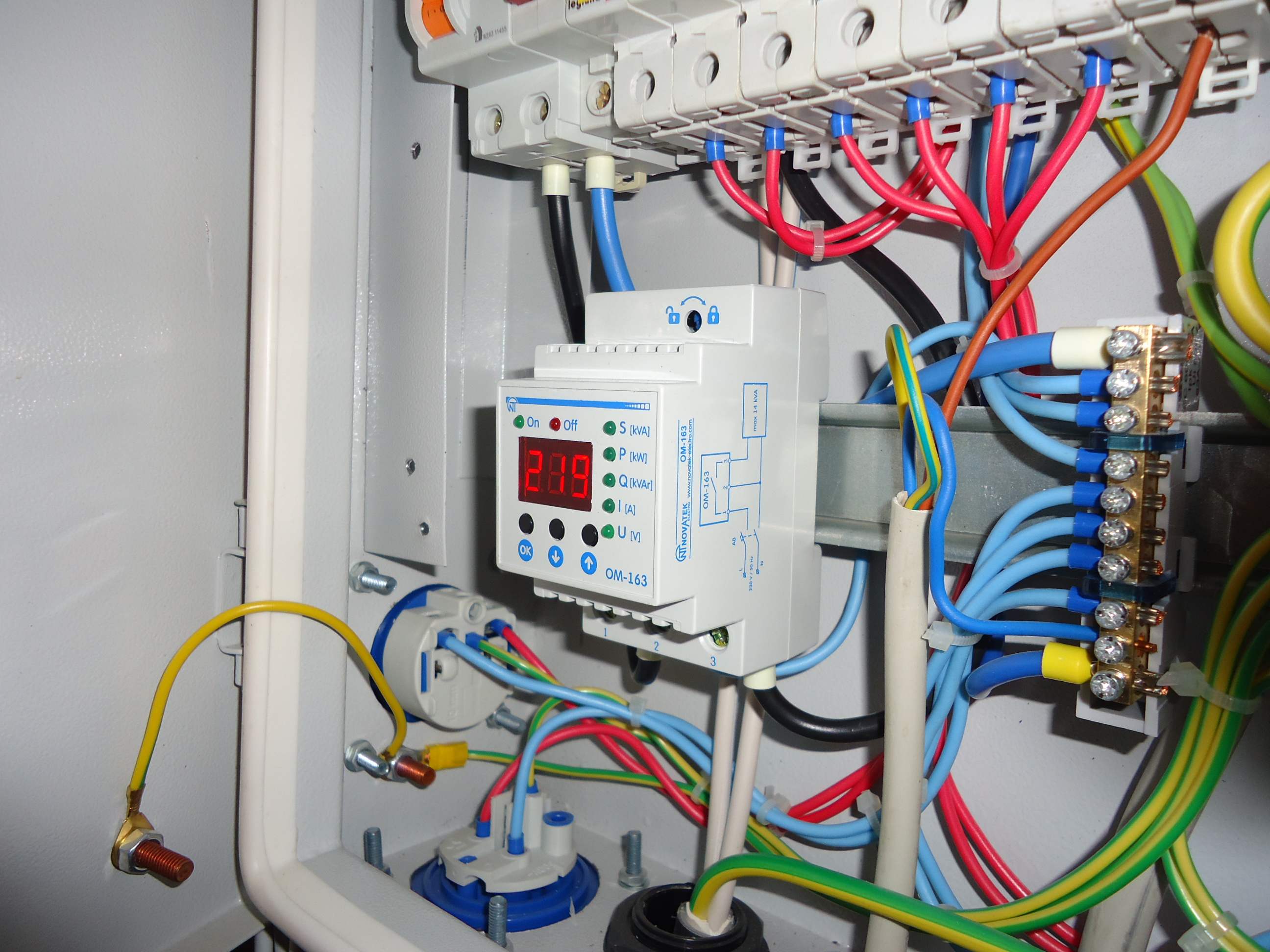

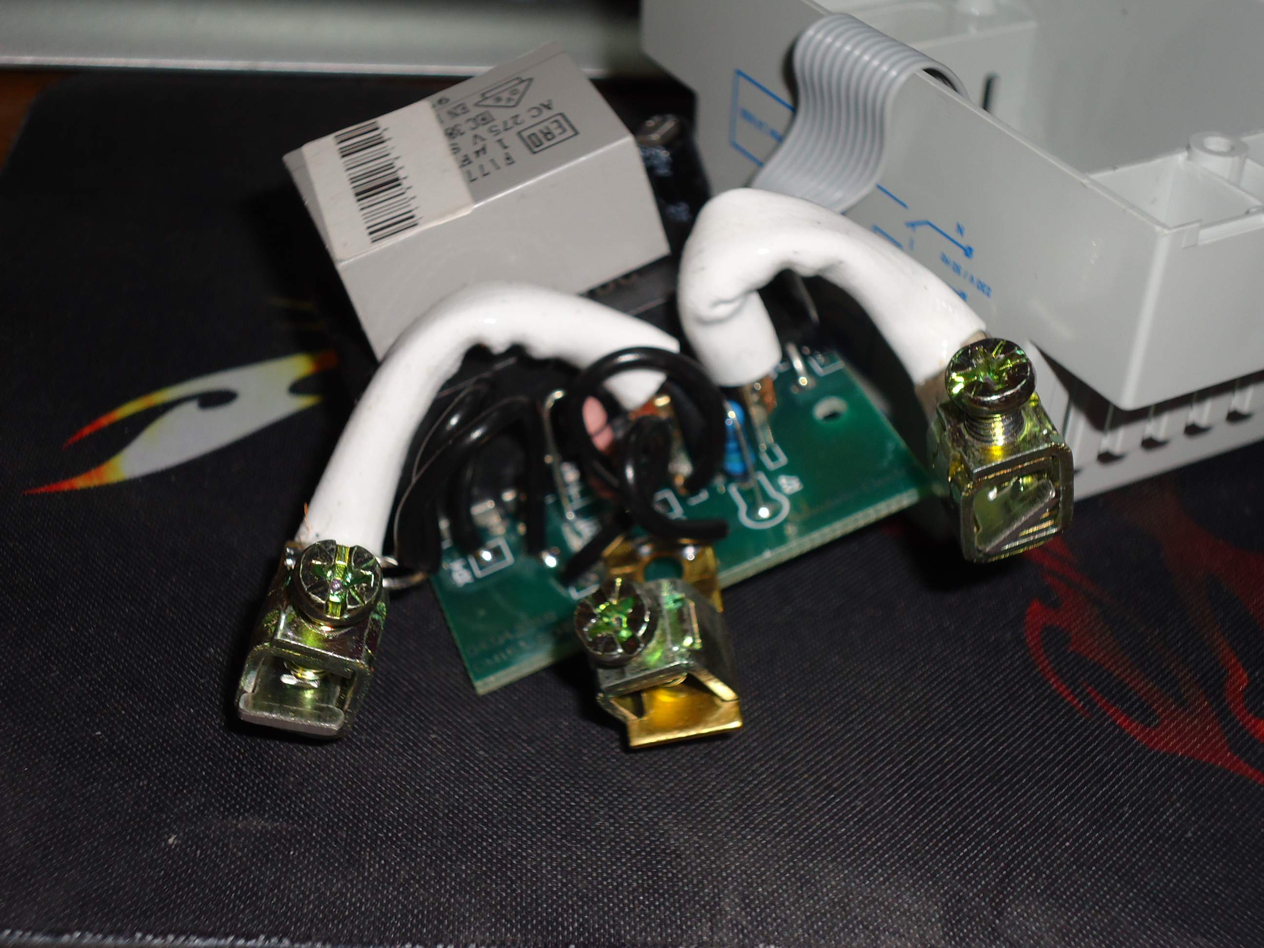

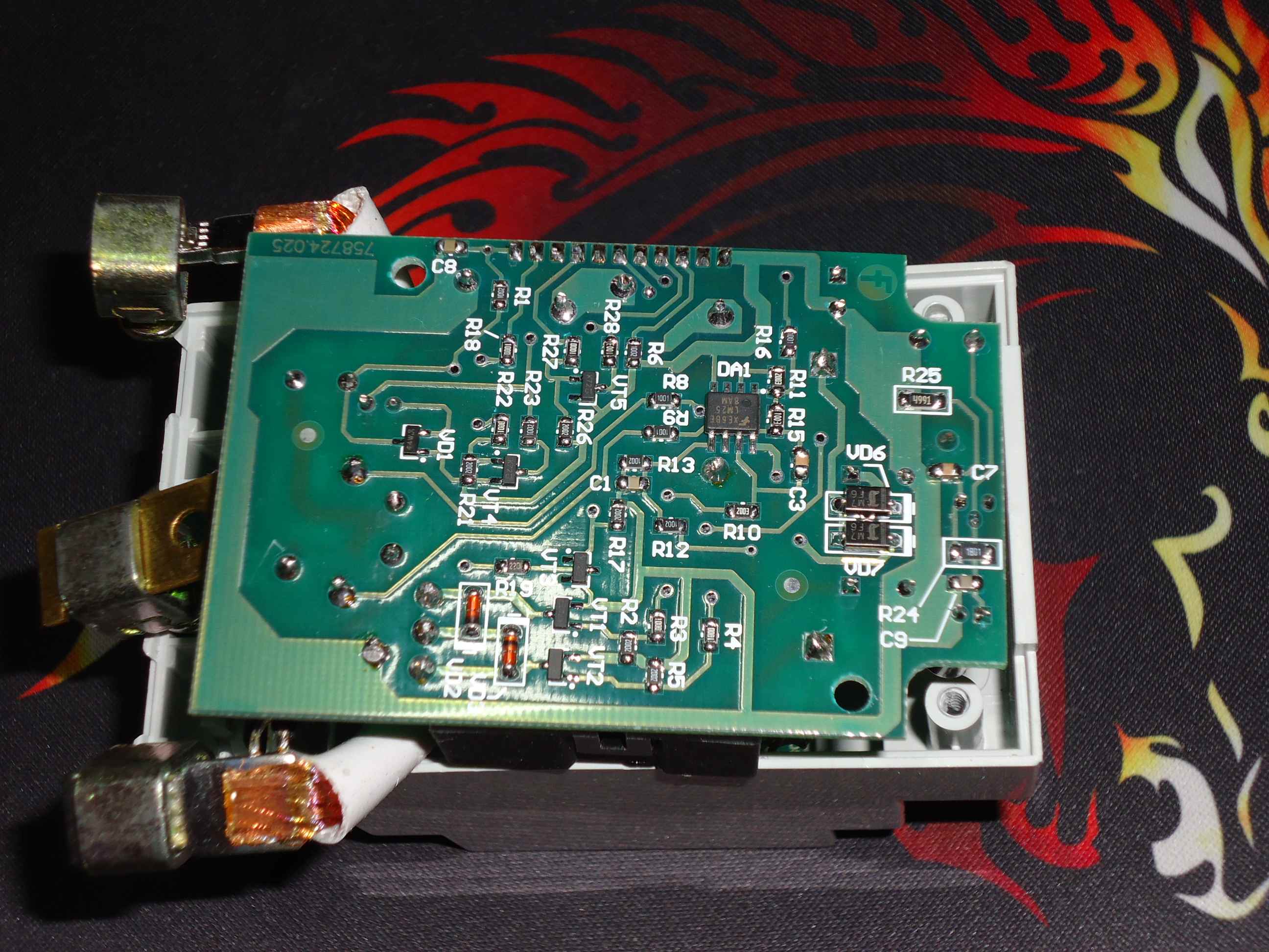

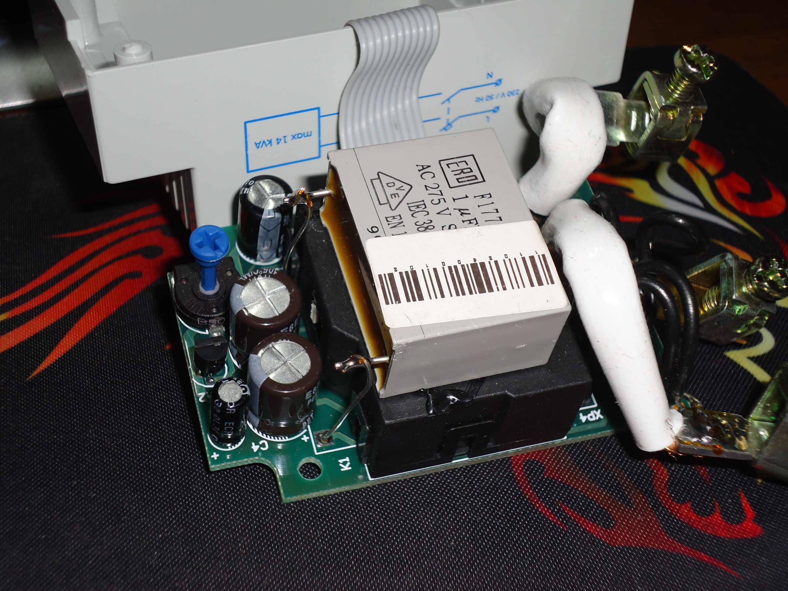

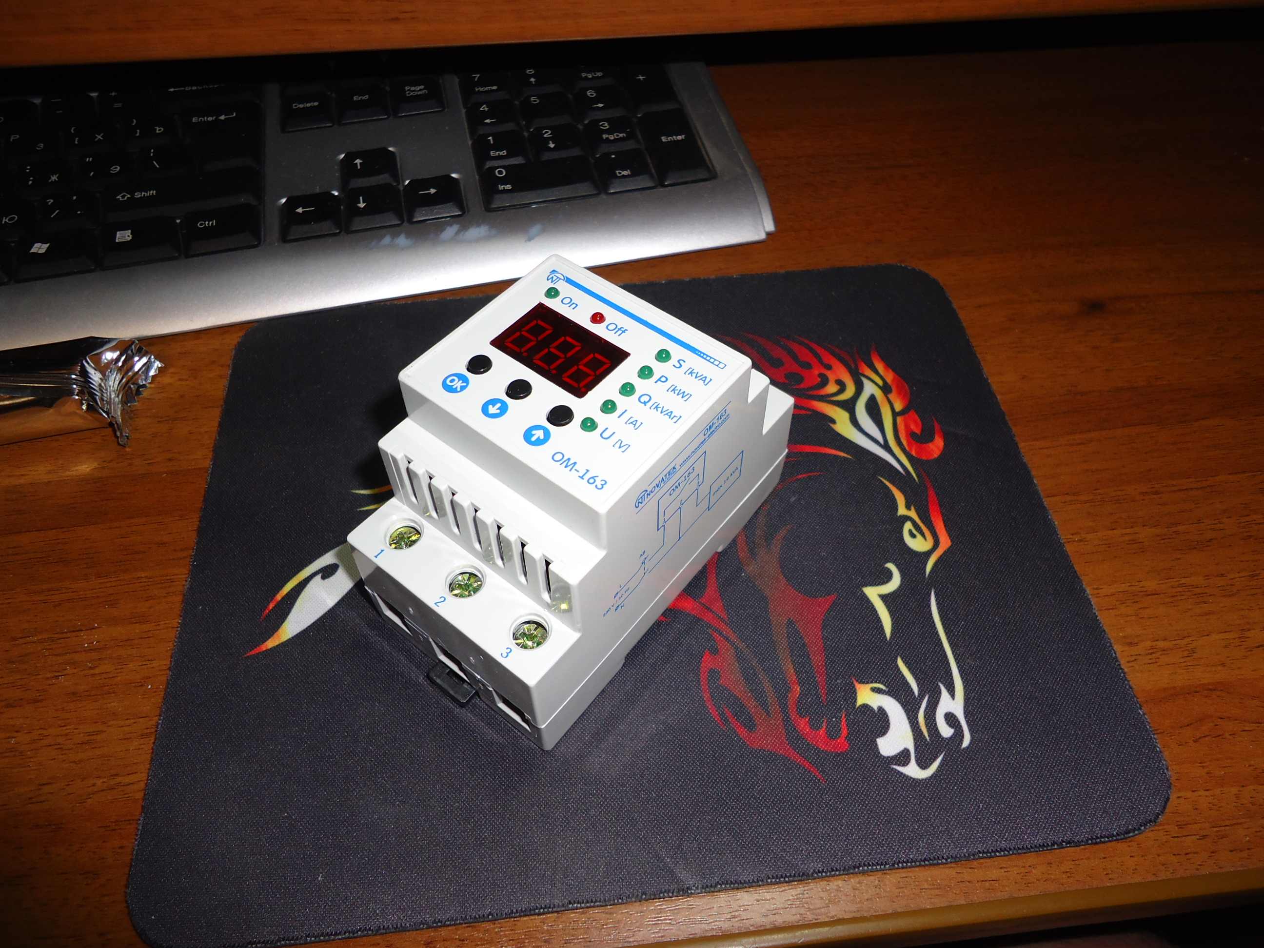

У Новатека вышла интересная новиночка, реле ОМ163: реле напряжения и ограничитель мощности в "одном флаконе". Сделана на базе РН106, но стоит дешевле (я покупал в "Престиже" за 2150руб.) Пока у меня пребывает в процессе тестирования, но могу сказать про свой экземпляр: значение напряжения показывает на 3 Вольта меньше, за счет отсутствия трансформатора тока (его роль выполняет шунт из медной перемычки)- при маленьких значения тока врет довольно сильно, суммы активной и реактивной мощности получаются больше показания полной мощности ). Реле стоит классическое как в РН106 или УЗМ51М, в цепи питания стоит хороший конденсатор, Варисторы отсутствуют. управляет всем контроллер: ATmega168PA. В принципе довольно не плохой прибор по доступной цене.
P.S. В нем очень интересно сделан таймер АПВ по напряжению: после выхода его за границы отключается реле и начинается отсчет таймера, если в конце отсчета параметр напряжения в норме - включается реле, если за пределами - реле включится как только напряжение будет в норме без задержки.

Designman, сиамские близнецы - напрягает.

Мне в ней что очень понравилось: для входа в меню настроек, можно поставить 3х значный пароль + есть потенциометр блокировки скрываемый под пластроном, когда он повернут в крайнее положение по часовой стрелке - пароль набрать становится не возможно :) Очень ценная опция если использовать его как официальный ОМ, в каком-нибудь садовом товариществе.

Designman написал: реле напряжения и ограничитель мощности в "одном флаконе".
Вот это и напрягает.

Еще одно маленько дополнение по ОМ-163: т.к. прибор бюджетный, инструкции в комплекте нет, но есть QR код на коробке - который отправляет на их сайт.
Вот ссылка на инструкцию и паспорт: http://novatek-electro.com/docs/doc_om-163.pdf
