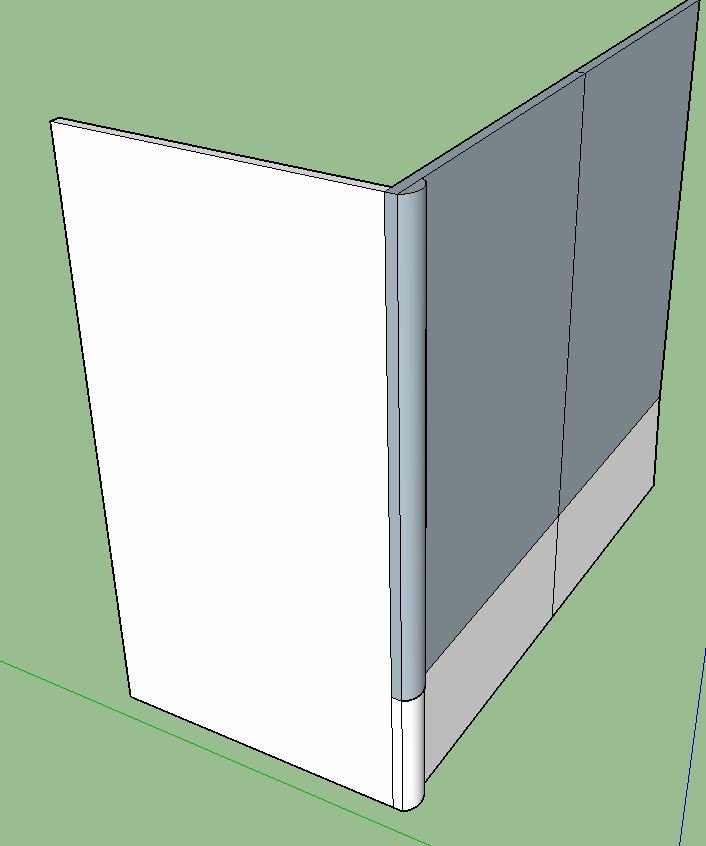

Доброго дня! Есть идея сделать шкаф с 2-мя ящиками внизу и двумя распашными створками выше ящиков. По бокам шкафа нужны колонны (пилястры) на всю высоту шириной 50 мм. Подскажите, пожалуйста, как сделать каркас такого шкафа? Делать его на всю высоту с двойными боковыми стенками?

Deil, вот, набросал быстро.

всё-таки они плоские)) я бы их прикрепил на фасады, разрезал, часть на дверки и на ящики частями. Иначе просто теряется часть полезного объёма. Если бы не было ящиков, то можно было бы сделать угол массивный, например брус вставить, к нему и пилястры прикрепить и двери навесить. Вариант "или" годится только для шкафа без ящиков. Как вариант - делать двойные только там где ящики. Либо только полосы пускать под направляющие, но объём всё равно теряется. Решать Вам, ничего другого не придумать))

Спасибо. Я все же разделю. Нижнюю часть сделаю с двойными стенками, потом полка и с нее под дверцы сделаю конструкцию как на втором варианте рисунка.
