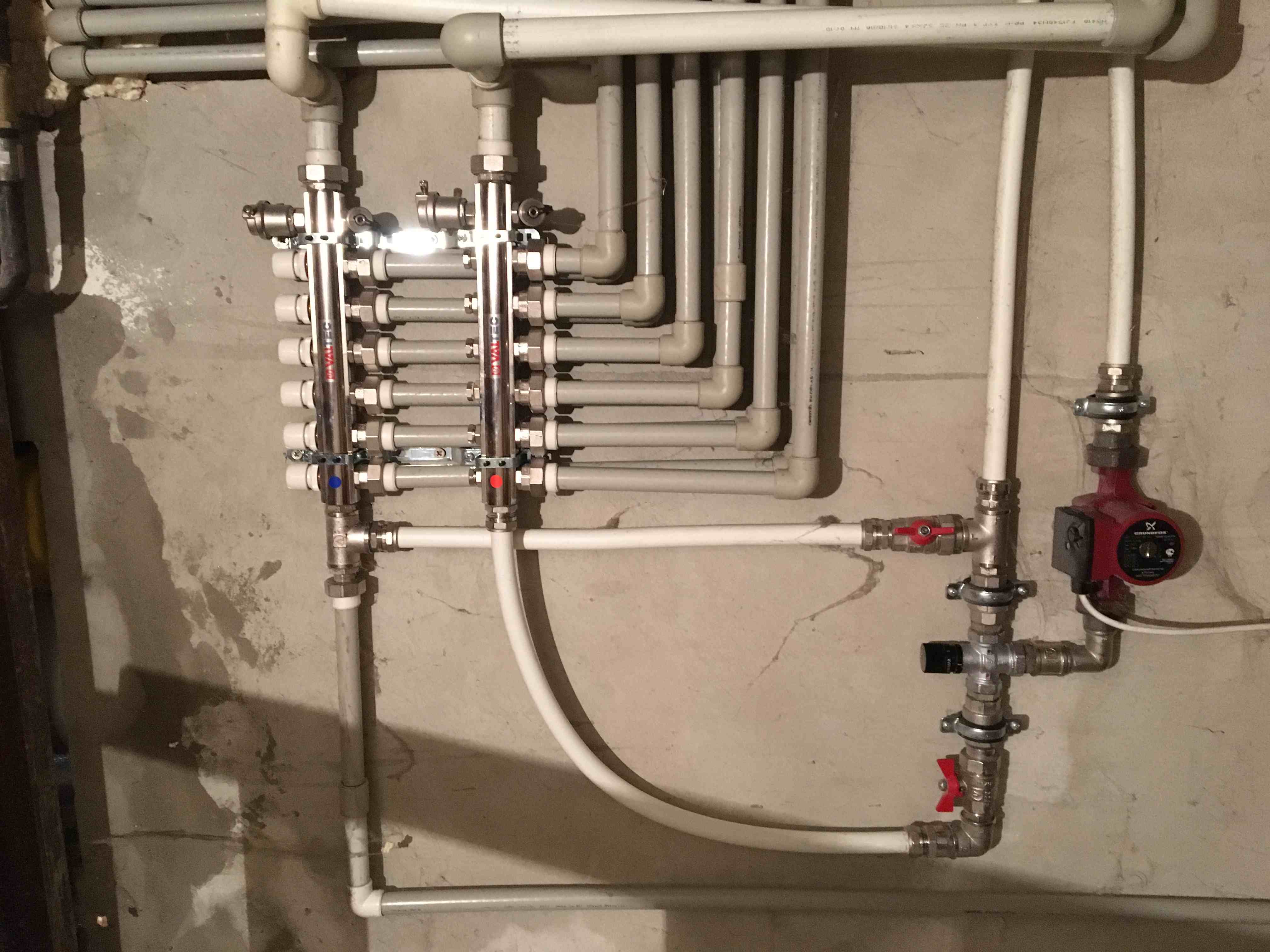

Стоит котел Термона 32 CL, в подвале. От котла поставил коллектор на 6 контуров - по два контура на каждый этаж, все ветки сделаны из полипропилена 25, отводы к радиаторам 20. Так же сбоку к коллектору подсоединил смесительный узел с насосом от которого трубы уходят в санузел первого этажа, где поставил коллектор на 4 контура ТП, 3 ветки уже есть и работают (два санузла и прихожая), 4-го пока нет, будет ТП в зоне кухни.Труба на ТП использовал металлопласт 16.

Вот схема отопления и фото коллектора со смесительным узлом

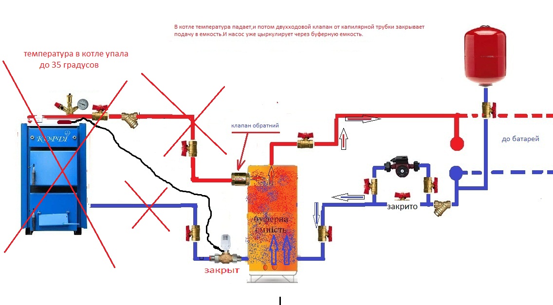

Вася Борис написал:

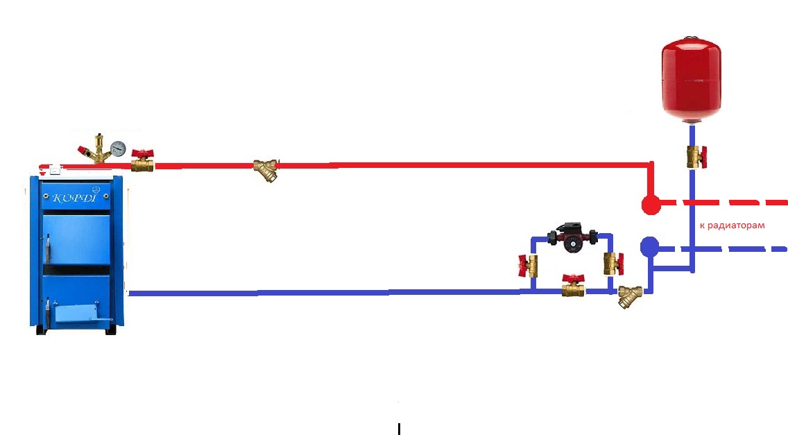

Помогите с советом.Есть котел ТТ подключен в систему отопления.Хотелось бы поставить буферную емкость,но чтоб не очень сложно и своими руками.
касимов, я ориентировался на лучевую систему, но внес не большие изменения, получился такой гибрид. С теплыми полами когда котел работает все хорошо - там видимо не влияет, по системе радиаторов мне кажется малый проток. Вот и думаю что теперь делать - насос поставить другой или дополнительный, или систему переделывать? И как лучше все сделать.
Как уже писал систему переделывал из существующей на тот момент: от котла шел стояк из по моему из 32 трубы, может из 40 уже не помню точно, из подвала до мансарды, на каждом этаже 25 трубой шли ветки, вместо радиаторов были регистры из труб 60х40, в итоге при максимальной мощности котла регистры были "кипяток", а в комнатах было очень холодно. Такая схема родилась из желания быстрее запустить отопление - делал сначала ветки на жилых этажах (сначала второй этаж, по времянке работал первый и третий, потом первый, потом третий). При увеличении давления в системе и при температуре на котле 60 и более через некоторое время все прогревается и все хорошо, кроме жары в доме и расхода газа
Сейчас с термостатом в принципе стало комфортней и расход газа стал меньше, но стал переживать за теплообменник котла и хотелось бы сделать правильно все, ну максимально приблизиться к идеалу так сказать... Ну и по ТП - с одной стороны понимаю, что при выключенном котле они остывают, но может если не будет работать насос в это время это будет происходить медленнее?

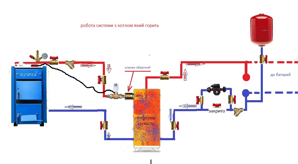

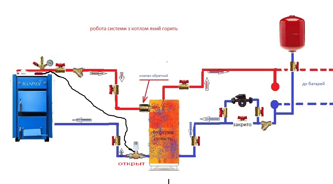

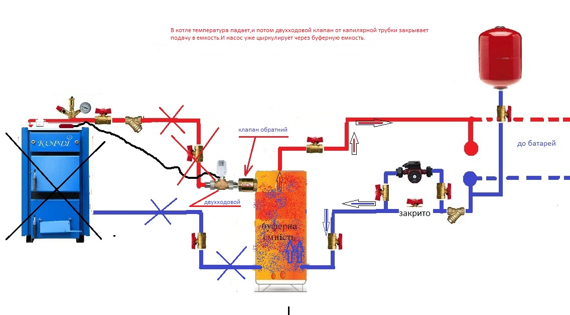

Вася Борис написал:
термовентиль закроется тогда,когда в котле температура упадет ниже заданой.
Обычно они при этом открываются, но Выбор вентиля всегда Ваш....
Вася Борис написал:
Должен начать работать ТА или в котел нужно подбросить. Термовентиль в котловой контур ставится для подмеса к котлу, а сейчас по схеме он не поделу. И клапан не по делу...
