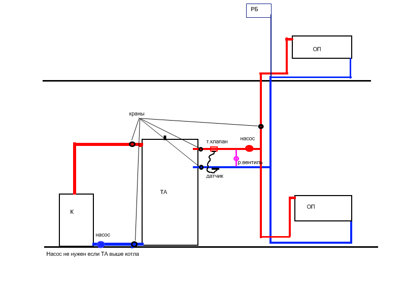

vks75 написал: Такая схема родилась из желания быстрее запустить отопление - делал сначала ветки на жилых этажах (сначала второй этаж, по времянке работал первый и третий, потом первый, потом третий). При увеличении давления в системе и при температуре на котле 60 и более через некоторое время все прогревается и все хорошо, кроме жары в доме и расхода газа :)
У Вас, действительно, не хватает мощности котлового насоса, однако менять его лучше не надо (не так это и просто...) Давление в системе тоже поднимать бессмысленно...Когда Вы поднимаете т-ру в котле, ТП берет меньше теплоносителя (по объему) и система работает нормально - батареям теплоносителя хватает. В этом направлении Вам и придется идти - увеличить т-ру котла, а радиаторы прижать кранами, а если есть возможность - установить термоголовки. В будущем, имеет смысл усовершенствовать СО, смонтировав котловой контур, а радиаторы и ТП - подключить, через смесительные контуры со своими насосами

Вася Борис написал: термовентиль закроется тогда,когда в котле температура упадет ниже заданой.
Обычно они при этом открываются, но Выбор вентиля всегда Ваш....
Вася Борис написал: ,когда в котле температура упадет
Должен начать работать ТА или в котел нужно подбросить. Термовентиль в котловой контур ставится для подмеса к котлу, а сейчас по схеме он не поделу. И клапан не по делу... Выбирайте :

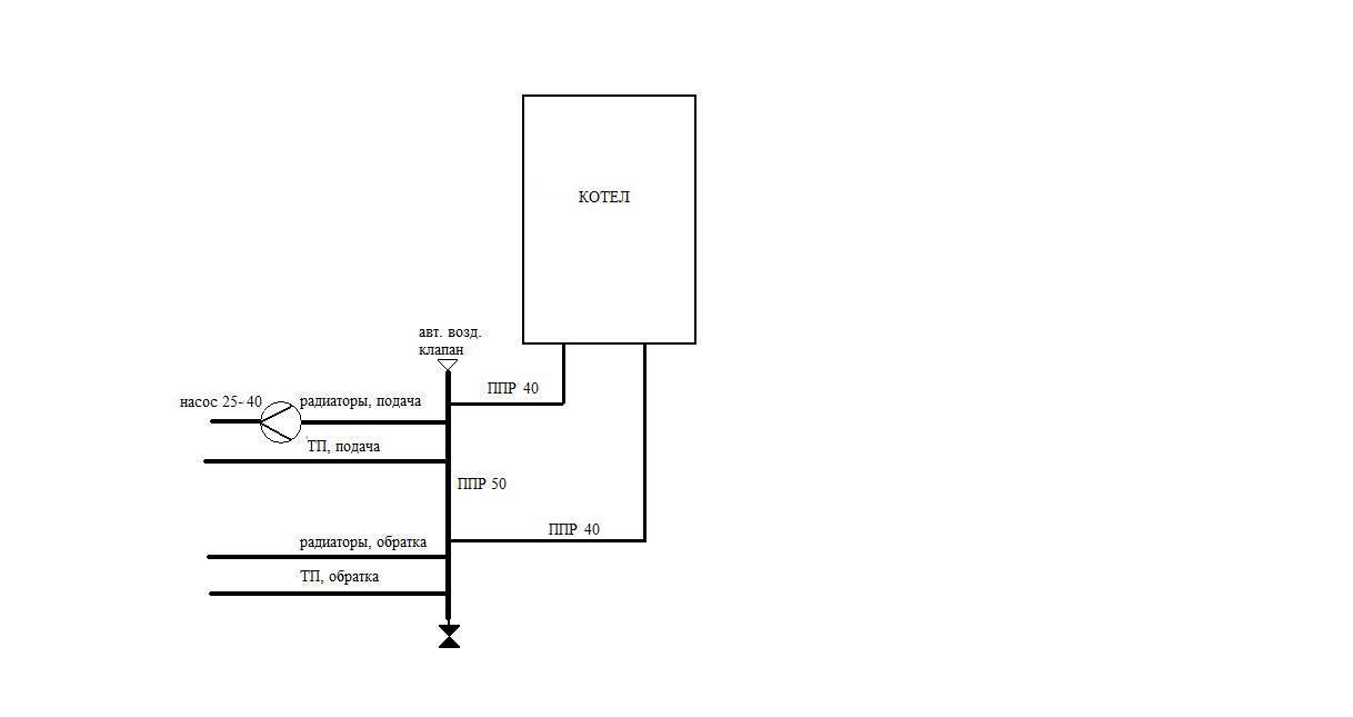

Переделка по минимуму… Коллектор радиаторов и смесительный узел ТП остаются на местах. Из ППР, диам. 50 варим «колбасу» - аналог гидрострелки, к котлу подключаем трубой 40. Кто-то здесь обязательно скажет, что гидрострелка должна иметь бОльший диаметр – ну, так это только «аналог» (и, вообще: положено ххх до колена…) Радиаторы и смесительный узел ТП подключаем независимо (теми диаметрами, которые уже есть), на радиаторы ставим свой насос.

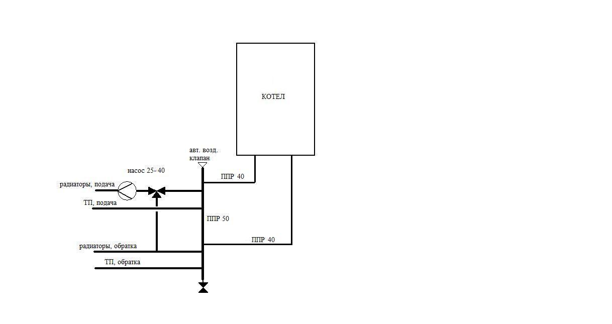

Возможен «продвинутый» вариант этой схемы: на радиаторное отопление установить смеситель (3-х ходовой, типа MUT, Италия 7.020.00001) В этом варианте на котле устанавливается т-ра 65~70 гр. а регулировка радиаторов осуществляется смесителем. Возможна установка погодозависимой автоматики (напр. контроллер Хоневел SDC 3-40 с приводом MUT, V70F 100 230 OO)

В0д0пр0в0дчик, еще раз огромное спасибо! Еще пара вопросов: длинна 50-й трубы какая должна быть? Чем больше тем лучше, или хватит куска 0,5 - 0,8 м? И хватит ли мне насоса 25-40, ведь высота более 8 метров, может 25-80 взять лучше?
В0д0пр0в0дчик
В0д0пр0в0дчик
Регистрация: 29.07.2016
Сообщений: 795
20.12.2016 в 16:01:05
vks75, Длина импровизированной "стрелки" может быть небольшой (подачу и обратку развести на ~40 см, так и получится) Насос 25-80 "пересосет" Ваш ТП, он будет плохо работать. Сомневаетесь - ставьте 25-60 (положение переключателя подберете...) Высота дома значения не имеет...
