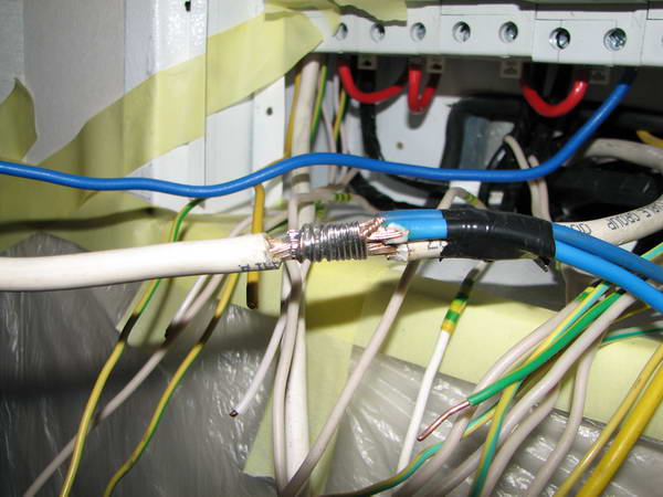

Плоско пружинные клеммы, так называемые без винтовые, самозажимные, выпускаемые WAGO, Weidmuller, Legrand, ABB, Schneider, Hager и другими производителями НИ по нормам по контактным соединениям, НИ по здравому смыслу, НИ по инстинкту самосохранения НЕЛЬЗЯ использовать в распределительных, установочных коробках, щитах, розетках, про что давно уже предупреждаю, например в теме Чем лучше соединить медную моножилу в коробке???!
В теме Клеммники Ваго в пластиковых кабель-каналах дополнял, что самозажимные, без винтовые, плоско пружинные клеммы НЕЛЬЗЯ ставить даже на группы освещения с автоматом 1А, так как они НЕ выдержат импульсный ток, который выдержит жила! Что впоследствии подтвердил случай описанный на аналогичном форуме в теме Попадание молнии в дом!
Плоско пружинные клеммы, так называемые без винтовые, самозажимные, используют в стационарной проводке только по НЕ знанию дилетанты в электо/пожаро безопасности или УМЫШЛЕННО халтурщики, так как в разы, а иногда и на порядки удобней, быстрей монтировать контактные соединения!
САМОЗАЖИМНЫЕ, БЕЗ ВИНТОВЫЕ, ПЛОСКО ПРУЖИННЫЕ КЛЕММЫ ХУЖЕ ДАЖЕ СКРУТКИ!!!

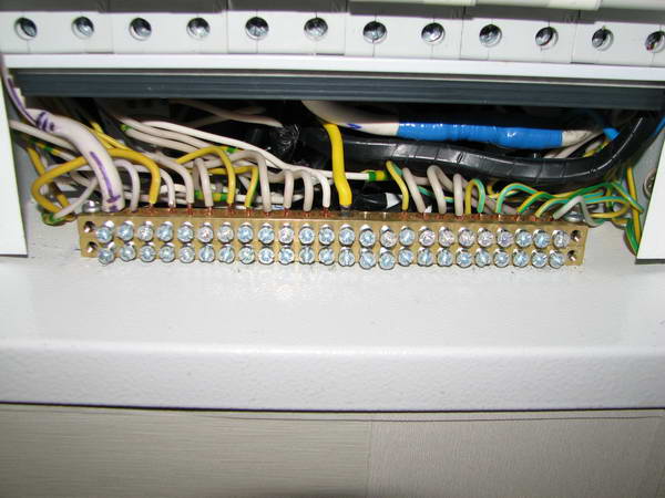

РЕ и N многофазной сети подключаю под два винта одновременно.
Иногда N многофазной сети в щите разветвляю бандажом с пайкой.

Посититель, ваше мнение очень важно для нас, полностью поддерживаем.
ЗЫ. за последнюю фоточку, по здравому смыслу, по инстинкту самосохранения, автору соединения руки бы повыдергнуть... :)

Посититель написал: Иногда N многофазной сети в щите разветвляю бандажом с пайкой.
Хорошая скрутка- лучше хреновой пайки! (иллюстрация выше)
Посититель, чем опрессовка хуже Вашего бандажа? p.s. про Ваги на свет улыбнуло, пусть уж лучше их ставят, чем полиэтиленовые клемники из соседнего ларька - не забывайте про человеческий фактор.
